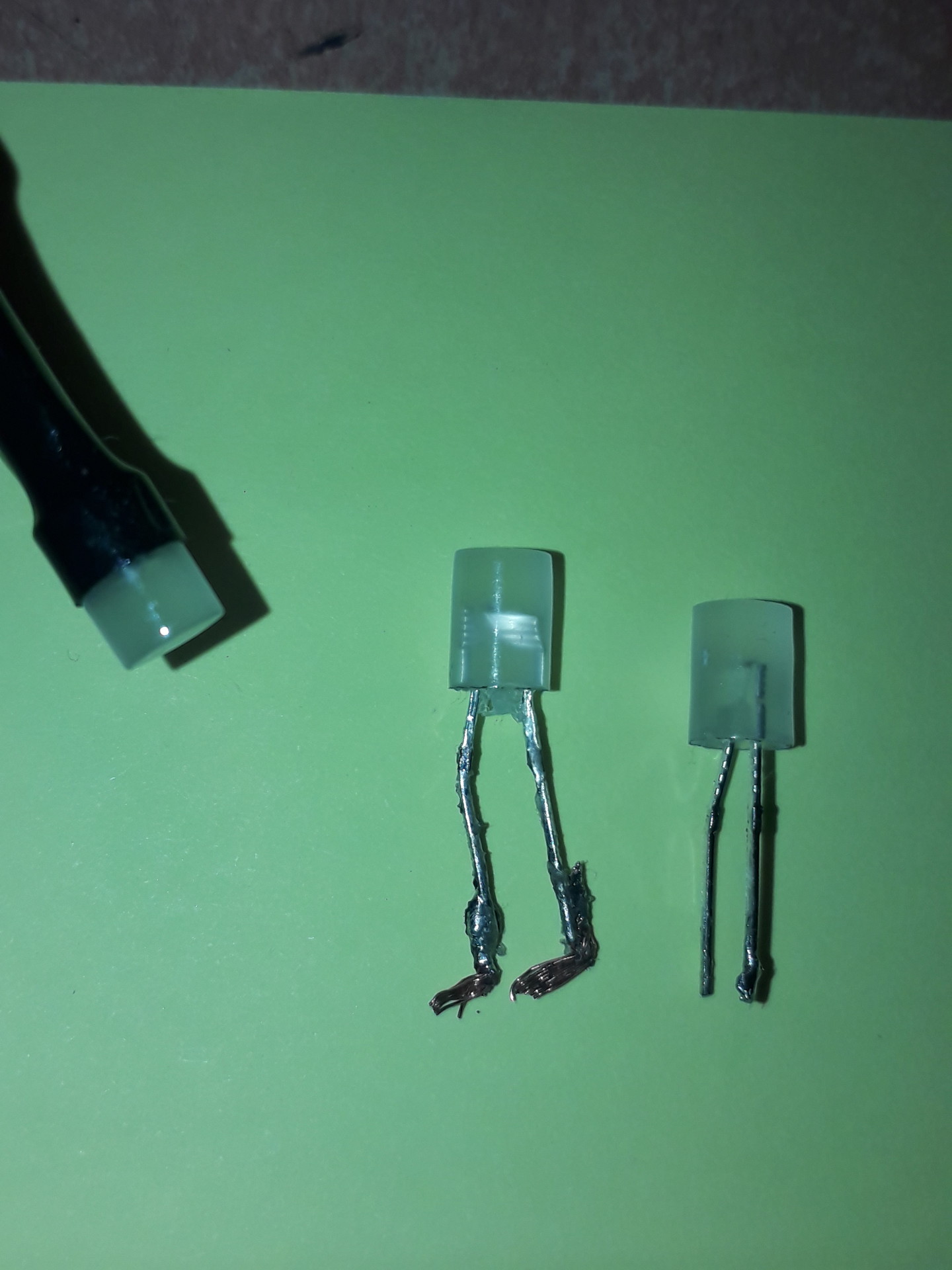

Nem LED-szalag. 12 m 120 db-os LED vezetékes füzér. Összesen 3 db vezeték van, ahogy a képen látható, 6 V-ról működik. Csak azért mert nem tudom, hogy ezek tényleg címezhető LED-ek e, vagy csak a színnel variál pl. polaritásváltás vagy hasonló? Ha címezhetőek, akkor honnan tudom majd meg a címüket? Csak kísérletezés miatt érdeklődnék. Nekem hosszú a füzér, így vágnék le egy darabot kísérletezni belőle.

Ha minden egyes LED-nél mindhárom ér be van kötve és bármilyen színt tudnak produkálni a LED-ek, akkor valószínűleg WS2812.
A képről úgy tűnik, csak két vezeték megy egy LED-hez, a harmadik kikerüli. Polaritásváltással állíthatja elő a különböző színeket.
