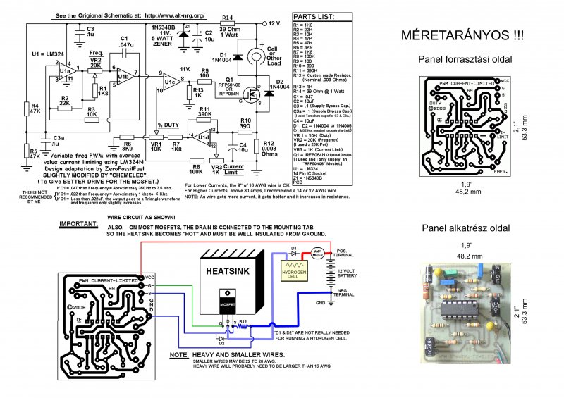

Az én általam készített(fiam csinálja igazából) azon van! Három állítási lehetőség van rajta az egyik a volt a másik a"Current limit" a harmadik Frekvecia. http://www3.telus.net/chemelec/Projects/Hydrogen/I-Limit-PWM/I-Limit-PWM-1.png ez a rajz ami alapján készítjük. Igaz van újabb két Fet-es verzió de mi ennél maradunk.
Szia! Én is ezt ajánlottam régebben itt:Bővebben: Link
Annyi módosítással, amit a rajzon látsz. Ezt tartottam a legjobbnak, mert én is megépítettem. Egyetlen dolgot felejtettem ki a kiegészítésből, hogy közvetlenül a 10000µF (12000uF)-os kondi lábára feltétlen rá kell forrasztani egy kb. 100nF -os kerámia (!) kondenzátort. Ez segít abban, hogy a FET által keltett rettenetes nagy tüskék ne forralják fel a kondit. Ennek a kondinak különben is csak a 105C fokos változata alkalmazható, ami szintén nincs sehol feltüntetve. Minden képen melegedni fog, de nem mindegy, hogy mennyire, ezért fontos. Az a FET, ami ebben van mindent elvisel, nem kell belőle kettő. Az adatlapja meg itt van: Bővebben: Link Ha a beállításában kell segítség, akkor majd keress meg. Vannak azért vele turpisságok, amik nincsenek leírva. Üdvözlettel: patkolttojas

Esetleg ehhez volna nyákterv? Amúgy a rózsaszín számok mit jelentenek rajta?
Szia! Csak az eredetihez van, de ez a módosítás nem annyira lényeges, tehát az eredeti is jó.
Ha gondolod, gondoljátok csatolom azt. Mivel az alkatrészek ugyan azok, csak legfeljebb a pozíciószám változik nem fog problémát jelenteni az sem. A különbség annyi, hogy az IC feszültségét Zenerrel oldották meg, a másikban pedig egy 7810- es stab. IC adja - ez a jobb megoldás, a módosítást a következő levélben szintén adom. A kapcsolási rajz és a nyákrajz is megtalálható az interneten, nem én találtam ki! AZ ELEKTROMOS CSATLAKOZÁSOKHOZ TARTOZÓ KÉPES AJÁNLÁST ILLIK MEGFOGADNI, HA KEVESEBB GONDOT AKARTOK! Bab alsó sarokban van a sematikus bekötés, főleg a vezetékek vastagságára kell nagyon ügyelni! Üdvözlettel: patkolttojas
És itt a folytatás, a módosított nyákkal, hogy a 7810-es IC belemenjen. Csak a beültetési rajzon tüntettem fel a módosítást, a nyákon mindez rátok vár!

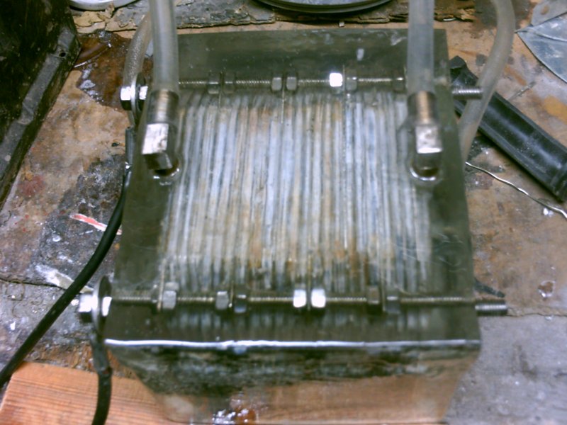

Ma este kipróbáltam és eddig teljesen jól működik a bontó.Sajnos a kamerámban lemerültek az akkumlátorok és így csak képeket tudtam készíteni DE ami késik az majd holnap lesz A benne maradt viasz semmi változást nem mutat. A képeken látszik hogy a műgyanta felületén még lehet egy kicsi. A szerkezet egészen érdekes így hogy szinte teljesen átlátszó és minden látszik ami belül működik szerintm pár órás működés után a cellák között is lehet mindent látni. Még a kétoldali betáplálást akarom megcsinálni hogy a terhelést elosszam a csavar két oldalán. HÉTVÉGÉN FŐPRÓBA!
Hello, néztem az előzőekben felrakott képeidet,és kérdezném, h milyen távolság van 2 lemezed között? Cellafeszültség?
Amúgy a lemezek közötti távolság befolyásolja a cellafeszültséget? ( kis távolság nagyobb fesz, nagyobb távolság kisebb fesz?)
Hali! Soha nem mértem cellafeszültséget most meg hogyan?
Ha jól tudom úgy számolják elméletben hogy a 12 volt/lemez szám. Viszont a gyakorlatban számít az is hogy mennyi az összes cella. A feszültség mennyire tud leesni! A bontás a szakemberek szerint 1,85 voltnál indul meg igazán tehát PMW-vel kell a 2,5 volt vagy több hogy lehessen vele játszani hogy mikor jó bontás.
Köszi! Akkor most nekem a cellafeszültségem 4V szerintem ez teljesen jó mert ebből lehet levenni a PWM-el hozzárakni kicsit nehezebb.
Legfeljebb nem kell annyi KOH a vízbe.
Ha szerencséd van, akkor igen, ha nincs, akkor nem fogja bírni a PWM. Jobb lett volna, ha hagysz közben 4 semleges lemezt.
Nem bízom a szerencsében mert az mindig akkor hagy ott amikor kéne!
De szerinted miért csináltam a múlt héten udvari próbát? Az volt ennek az egésznek az előzménye mert úgy döntöttem HA nagyon melegszik akkor teszek bele még lapot ha nem így hagyom. Az a része hogy nem tömített rendesen nagyon nem érdekelt mer mindenképp végleges megoldást kerestem. Kaptam egy érdekes infót pár órája egy vegyészmérnöktől. Azt mondja hogy a KOH igaz hogy jó vezető de a lerakódásokért is felelős és egy idő után a cellán túl sok lesz a barna trutyi! A szódabikarbonát nem vezet olyan jól DE nincs színező hatása. Ki fogom próbálni mind a kettőt és nem érdekel a szaksajtó mert saját szememmel akarom látni a különbséget úgy amper felvételben mint gáz fejlesztésben. Amint már írtam a KOH-val rövidzárlatot lehet csinálni! Ez nem biztos hogy arányos a fejlesztett gázzal mert a cellák közötti ionos kapcsolatot is segítheti. Azt gondolom hogy túl sok szöszmöszt kell a KOH miatt figyelni és nincs arányban a teljesítmény növekedés + a cellaöregedés folyamatos használatnál felgyorsulhat nekem a barnulás elég gyors folyamat. EZ szódabikarbonát-nál nem jelentkezett pedig gázfejlődés ott is volt! De a puding próbája az evés! Kipróbálom ugyanazzal a bontóval mindkettőt! Ne értse senki félre amit írtam ez csak a saját gondolatom volt és senkit nem akartam bírálni, vagy kioktatni!

Hali! A feszültséget nem mértem mert az adja magát teljesen feltöltött akku ~13V az áram erősséget 19A körül volt. A gáztermelést csak egy saccolós módszerrel próbáltam mérni úgy hogy vödör víz tele egy 2L flakon- talpát levágtam. A csövet lesúlyoztam a vödör aljára majd beleraktam a flakont és amikor megtellett vízzel rátettem a kupakot.
Aztán bekapcsoltam a cuccot és mértem az időt. A flakon kb 1.5 perc alatt tellett meg de ez nem pontos mert az elején jó sokáig ment bele a gáz mire meg tudta emelni.
