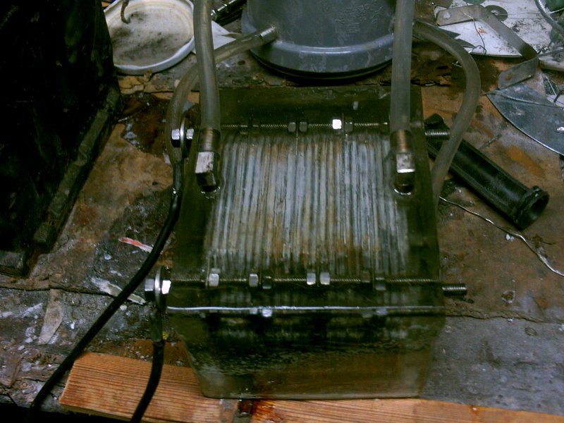

(#) svgyula válasza Amperes hozzászólására (») Jan 13, 2011 /
Tisztelt uraim!
Ma este kipróbáltam és eddig teljesen jól működik a bontó.Sajnos a kamerámban lemerültek az akkumlátorok és így csak képeket tudtam készíteni DE ami késik az majd holnap lesz
A benne maradt viasz semmi változást nem mutat. A képeken látszik hogy a műgyanta felületén még lehet egy kicsi. A szerkezet egészen érdekes így hogy szinte teljesen átlátszó és minden látszik ami belül működik szerintm pár órás működés után a cellák között is lehet mindent látni. Még a kétoldali betáplálást akarom megcsinálni hogy a terhelést elosszam a csavar két oldalán.
HÉTVÉGÉN FŐPRÓBA!
(#) 1zolee válasza svgyula hozzászólására (») Jan 13, 2011 /
Hello, néztem az előzőekben felrakott képeidet,és kérdezném, h milyen távolság van 2 lemezed között? Cellafeszültség?
(#) 1zolee hozzászólása Jan 13, 2011 /
Amúgy a lemezek közötti távolság befolyásolja a cellafeszültséget? ( kis távolság nagyobb fesz, nagyobb távolság kisebb fesz?)
(#) svgyula válasza 1zolee hozzászólására (») Jan 13, 2011 /
Hali! Soha nem mértem cellafeszültséget most meg hogyan?
Ha jól tudom úgy számolják elméletben hogy a 12 volt/lemez szám. Viszont a gyakorlatban számít az is hogy mennyi az összes cella. A feszültség mennyire tud leesni!
A bontás a szakemberek szerint 1,85 voltnál indul meg igazán tehát PMW-vel kell a 2,5 volt vagy több hogy lehessen vele játszani hogy mikor jó bontás.

(#) svgyula válasza patkolttojas hozzászólására (») Jan 14, 2011 /
Köszi! Akkor most nekem a cellafeszültségem 4V szerintem ez teljesen jó mert ebből lehet levenni a PWM-el hozzárakni kicsit nehezebb.
Legfeljebb nem kell annyi KOH a vízbe.
(#) patkolttojas válasza svgyula hozzászólására (») Jan 14, 2011 /
Ha szerencséd van, akkor igen, ha nincs, akkor nem fogja bírni a PWM. Jobb lett volna, ha hagysz közben 4 semleges lemezt.

(#) svgyula hozzászólása Jan 15, 2011 /
Tisztelt Uraim elkészült a videóm:http://www.youtube.com/watch?v=g3U_1WJiyZw
