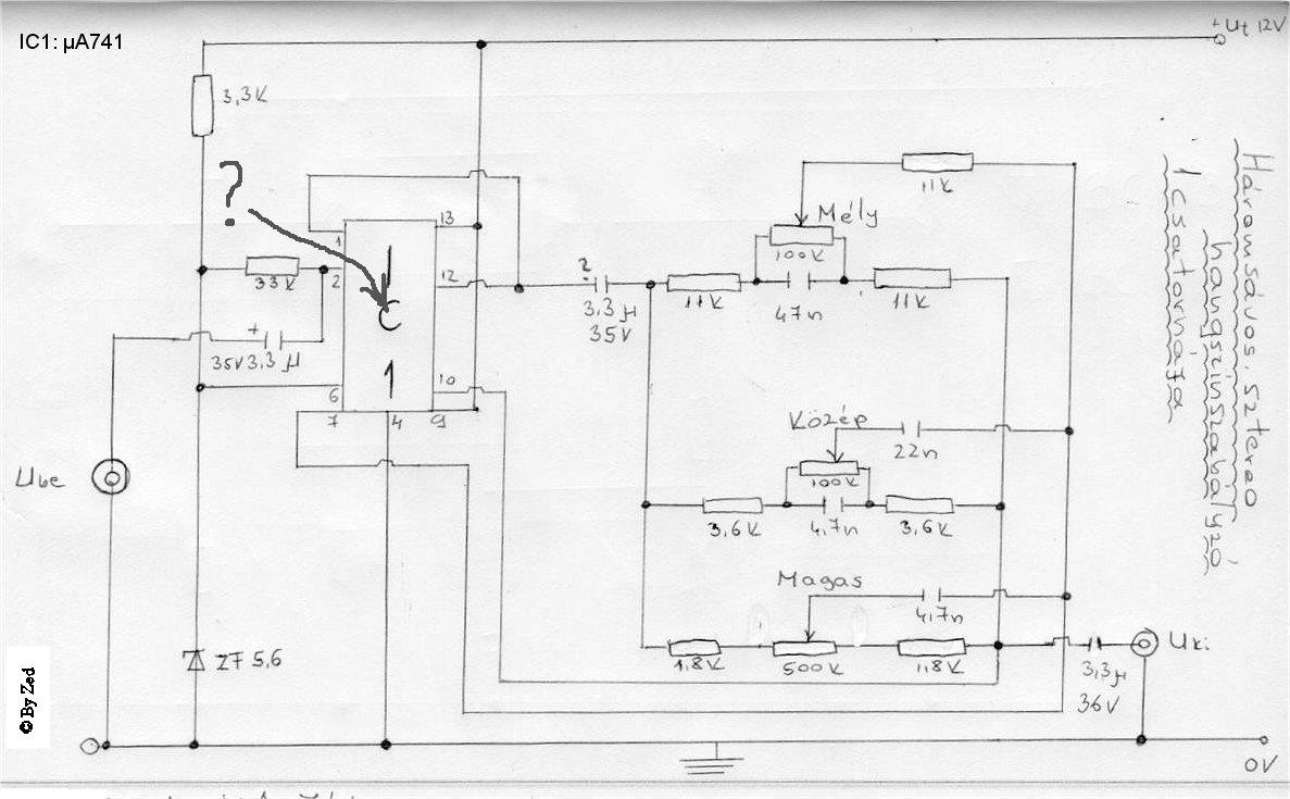

(#) aldebaran válasza _JANI_ hozzászólására (») Márc 11, 2006 /
És erröl mit gondoltok? Hangszinszabályzo
(#) aldebaran válasza aldebaran hozzászólására (») Márc 11, 2006 /
Most akkor hány lába van ennek az IC-nek?
Mert én 9-et látok. Ez lehetséges?
(#) Norberto válasza aldebaran hozzászólására (») Márc 11, 2006 /
Nem. Ennek az IC-nek 14 lába van.
(#) deguss válasza aldebaran hozzászólására (») Márc 11, 2006 /
Amelyik lábnál nincs szám, ill. nincs berajzolva, az csak nincs bekötve. Attól még 14 lábú az IC.

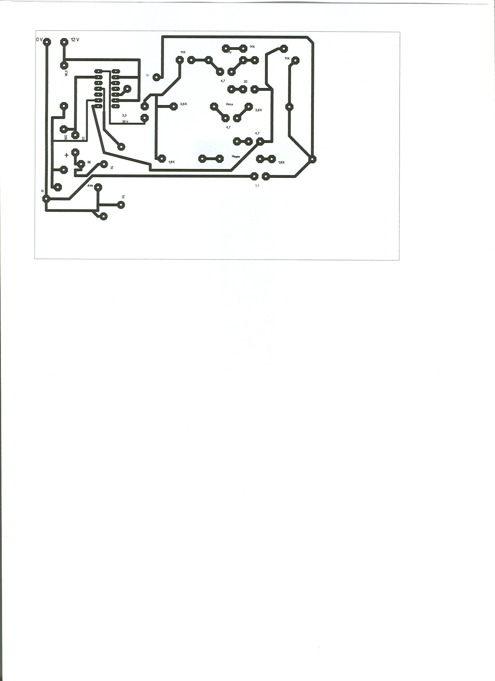

(#) Rendszer válasza (Felhasználó 1465) hozzászólására (») Márc 12, 2006 /
És ehez mit szoltok?
Elöször teveztem nyákot csak az a baj, hogy nem mindehnol jól olvashatóak a kapcsrajzon az értékek. A kapcsrajz
Megköszönném ha valaki /nálam nagyobb tudású/ megnézné és véleményt mondana róla.

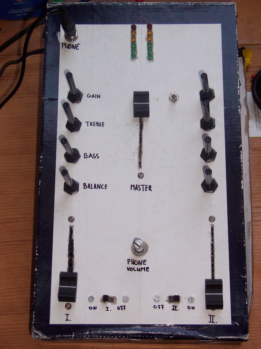

(#) miklosch válasza (Felhasználó 1465) hozzászólására (») Márc 12, 2006 /
A szint a keverőkön GAIN-nek nevezik, ezzel tudod beállítani, hogy a két jel egyforma hangerővel érkezzen a keverőbe! Ha dj keverőre gondoltál, akkor szrintem a belehallgatás fontos dolog...
Küldök két képet, hogy milyen lett az egyém, bár az csak 2 sávos!

(#) _JANI_ válasza (») Márc 12, 2006 /
A kapcsrajz-ban van 1-2 finomítani való. Egy pár alkatrész tényleg neheze kivehető, ezeket megerősítettem. Ja és még valami! Az alkalmazott IC1. az NEM UA741 hanem UA747 !!!
Nemegyezik meg a lábkiosztása és a belső felépítése! / A U-u=MŰ-mű esetleg mikro. /

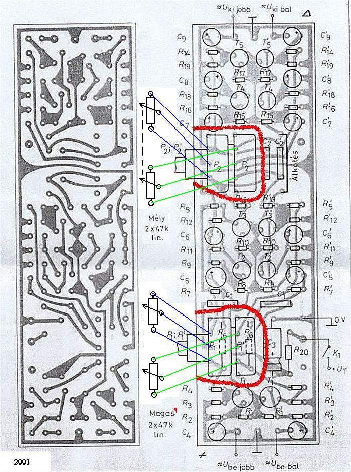

(#) szabi83 válasza _JANI_ hozzászólására (») Márc 12, 2006 /
3 band baxandall EQ
2 band baxandall EQ
nekem a 2 bandos jó, a 3ashoz csinált nyákot dB_Thunder, de vmiért nekem a közép és a magas begerjedt.....
ami nekem nem lett okés itt találod (nyák + kapcs)
