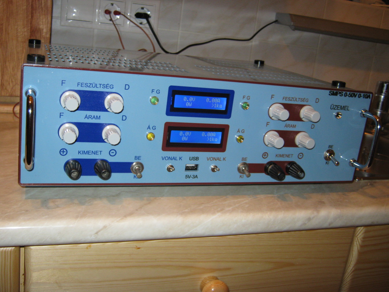

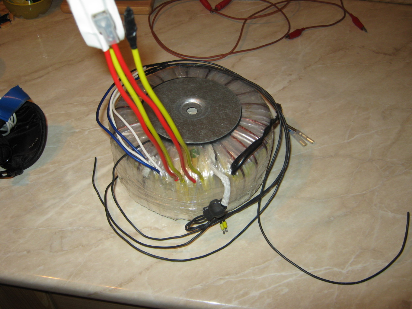

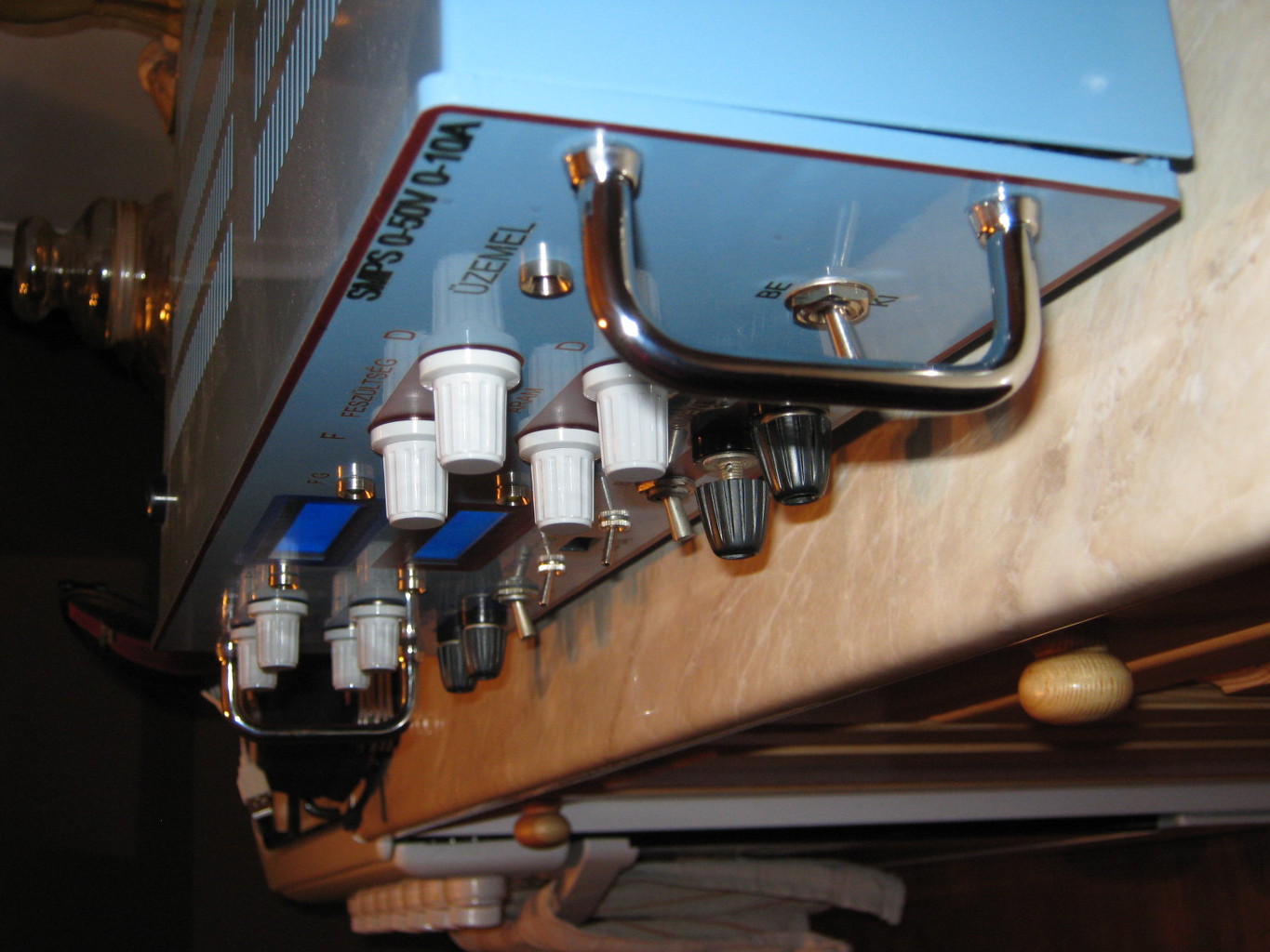

Szeretném nektek megmutatni készülő tápegységemet, Attila86 SMPSII egységek lesznek benne.
Nem kevés pénzt és energiát fordítottam eddig rá, a kozmetikai dolgok a jövőhéten fejeződnek be a por festett hátlappal, innentől kezdve már csak magát a szabályzó egységet kell megépíteni és a hűtőbordára szerelni.
Maga a toroid trafó adatai: (1500VA), (60v 10A), (60V 10A), (18V), (18V), (9V 4A) minden tekercs független egymástól, a belsejéről a teljes összeálláskor szeretnék képeket mutatni.
Szemfülesek biztos észrevették, hogy a készülék egy része FOK-GYEM tápegység volt.
Köszönöm a figyelmet.

Tyűha! Ez már döfi!
(#) enree válasza Melphi hozzászólására (») Jan 21, 2014 /
Nem semmi, nagyon szép! Rendkívül gusztusos az előlap! Külön tetszik az USB és a magyar feliratok! Gratulálok.

Elvégre magyarok vagyunk.
(#) kérdező válasza Melphi hozzászólására (») Jan 21, 2014 /
Nagyon jó! Igazi magyar feelingje van amellett, hogy nagyon korszerű.
Különösen tetszik a színe. Te fújtad? Ha igen, mivel?
(#) Melphi válasza kérdező hozzászólására (») Jan 21, 2014 /
Por festve van, egy cég csinálta.
(#) zolika60 válasza Melphi hozzászólására (») Jan 21, 2014 /
Szép lett, gratulálok hozzá! Külön öröm a magyar feliratozás. Jó ötlet volt a FOK-GYEM táp dobozának újrahasznosítása. Így a funkciója megmaradt, csak korszerűbb belsőt kapott. Remélem hamarosan elkészül és láthatjuk a belsejét, no meg aztán használatba veszed és a segítségével készült sok egyéb alkotásodat is.
(#) Attila86 válasza Melphi hozzászólására (») Jan 21, 2014 /
2x 50V, 10A... ez azért tiszteletet parancsol.
Látom meghagytad a FOK-GYEM táp kapcsolóit és banánhüvelyeit is, tök jó!
A toroid elé el ne felejts lágyindítót tenni mert ez a dög lever minden megszakítót ami létezik.

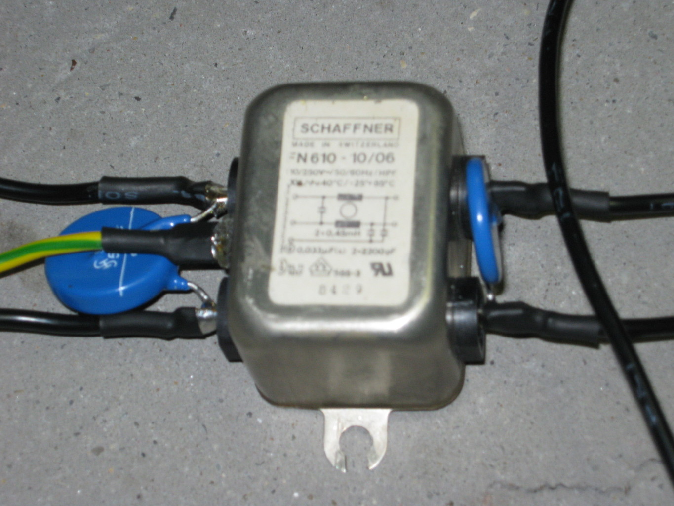

(#) Melphi válasza Attila86 hozzászólására (») Jan 21, 2014 / 1
Igen, a lágy indító is elkészült, ezenfelül a rendszer kap egy EMI filtert, és van egy több lépcsős túlfesz védelem mind a transzformátor felől érkező, mit a hálózat felől érkező túlfeszültségek ellen.

Honnan lesz a segédfeszültség a két tápegységnek? Külön kis trafó? Mert a trafóadatokból ez hiányzik.
(#) Attila86 válasza Alkotó hozzászólására (») Jan 21, 2014 /
Nem hiányzik, írta ő.
(#) Melphi hozzászólása Jan 21, 2014 /
Van 2x18v segédfeszem a trafón , kicsit sok de majd valamit kitalálok rá.
Valószínűleg egy megfelelő teljesítmény ellenállással fogom belőni.
A hozzászólás módosítva: Jan 21, 2014
(#) Alkotó válasza Attila86 hozzászólására (») Jan 21, 2014 /
Ha a 2x18V-ra gondolsz, azt sokallom egy kicsit, de valóban lehet ügyeskedni vele.
(#) Zoli_bácsi válasza Melphi hozzászólására (») Jan 21, 2014 /
na. nnaa. NNAAA!!! Na ez már döfi! Gyönyörű darab, ebben benne van minden, amit igényességnek és aprólékos kivitelezésnek hívnak. Páratlanul szép. Na erre öröm rá nézni. Ez rendkívüli példány. Lenyűgöző. Szívből gratulálok!
(#) Melphi válasza Zoli_bácsi hozzászólására (») Jan 21, 2014 /
Nagyon szépen köszönöm.
Nem egyszer azt hittem, eret vágok magamon mikor valami nem úgy ment ahogy akartam.
(#) ktamas66 válasza Melphi hozzászólására (») Jan 21, 2014 /
Ahogy elnézem a trafódat az a ritkásan tekert 15-20 menet lehet a 9V-os tekercs, én rátekernék még 1-2 tekercset a menetek közé, és meglenne a szükséges tekercsszám.

(#) Izeg. válasza Melphi hozzászólására (») Jan 21, 2014 /
Azért a háttérben az a hálózati csatlakozó szabvány nagyon adja
De egyébként én is gratulálok, én is egy 2*50V/2*10A-est építgetek, csak én kapcsolóüzemben. Atomstabilnan. Bár nagy trafóbuzerátor vagyok, tekercseltem már össze két mikró trafót egybe, de a réz árából kijön egy komplett táp.

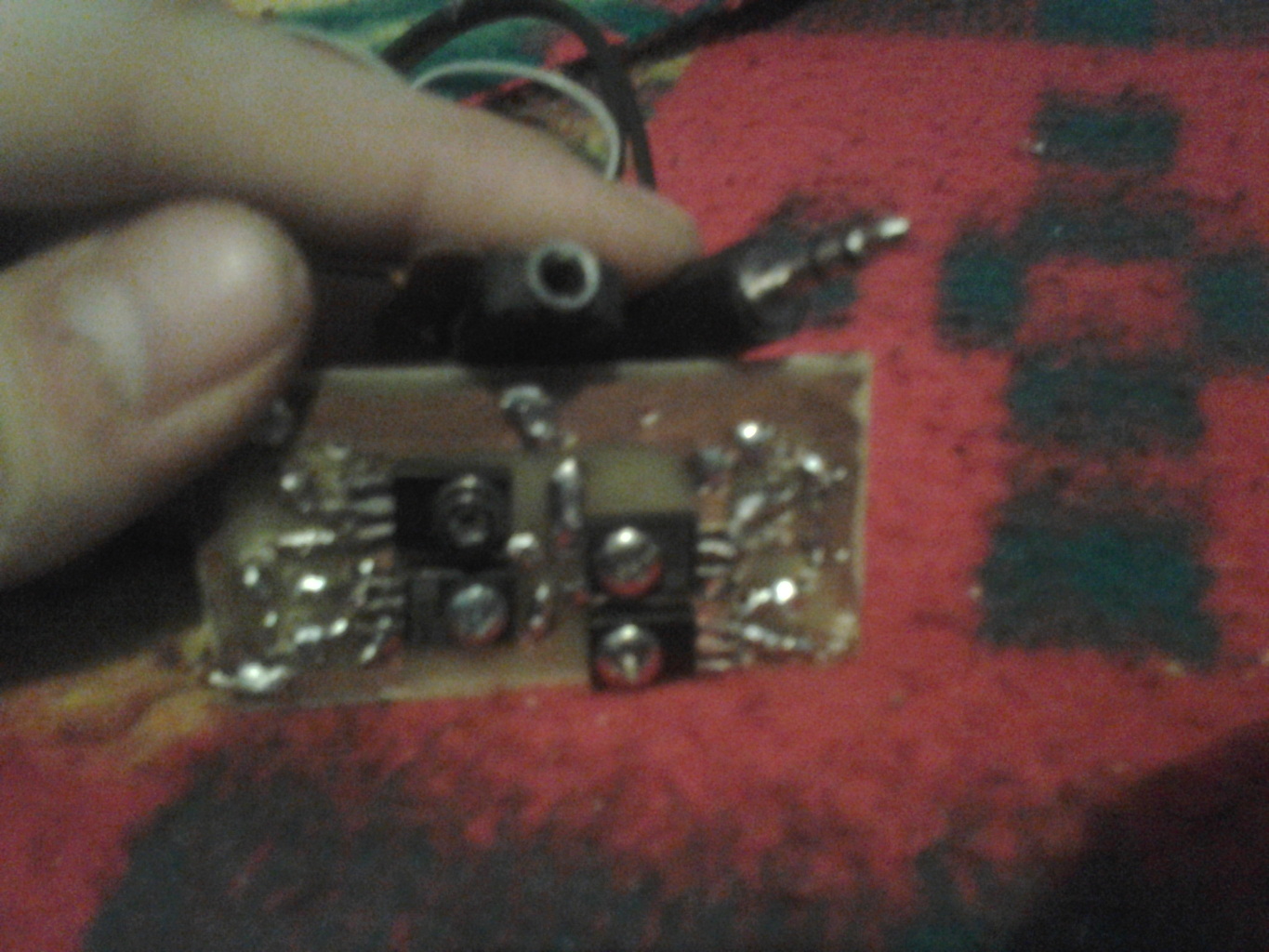

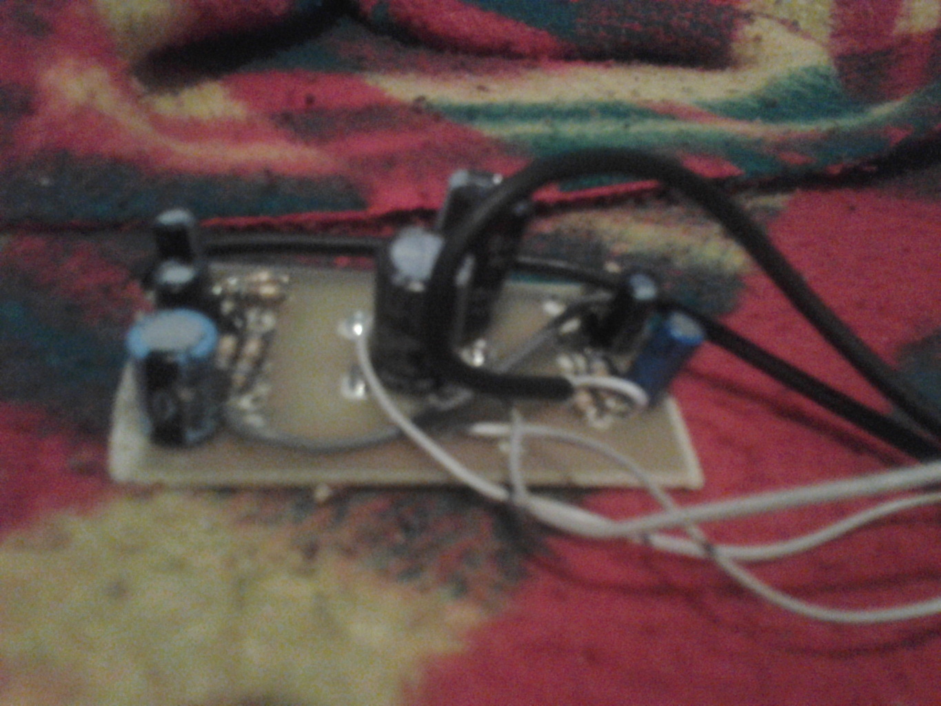

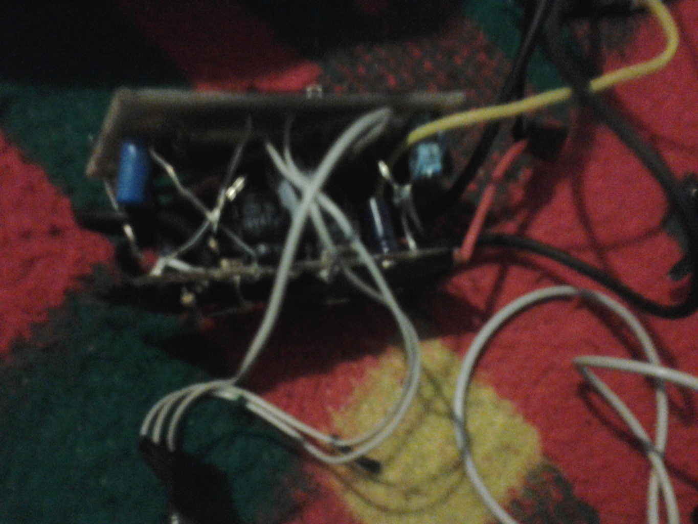

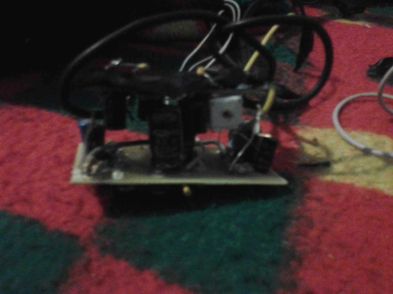

Sziasztok. Elkészültem egy füleserősítővel, nem lett valami szép, de a lényeg, hogy működik. Az ötlet az onnan jött, hogy a telefonommal teszteltem a tranzisztoros erősítőimet és az egyiknél, hiába volt csatolókondenzátor, visszafele váltóáram került és megsütötte mindkét kimenetét a telefonnak, úgy, hogy szól, csak kb negyed hangerőt szól maximumon (mintha egy teljesen jó telefont a negyedéig vennék fel), volt már a telefon szervízbe, de csak csatlakozót cseréltek, meg szoftvert, de ugyan úgy rossz. Kell hozzá, így egy erősítő, hogy zenét tudjak hallgatni fülesen, így született meg a füleserősítőm, 4.5V-ról megy. Fogyasztása kb: 20-30mA.

(#) Frankye válasza Trivium93 hozzászólására (») Jan 22, 2014 /
Hát ez bizony nem csak hogy nem szép, sőt, kimondottan csúnya, de még a képek is ritka pocsékok (életlenek). Erre most nem nagyon lehetsz büszke...
(#) Bender92 válasza Trivium93 hozzászólására (») Jan 22, 2014 / 1
Helló! Engem érdekelne a kapcsolási rajza, mert hasonló problémával küzdök és nem találtam kis feszről működö erősítő kapcsolást.
(#) kiborg válasza Bender92 hozzászólására (») Jan 22, 2014 /
TBA820M 5Vról tud 0,5W-t. Sokkal kisebbre össze lehet hozni az egészet.
(#) pjg válasza Bender92 hozzászólására (») Jan 22, 2014 /
Otthon van 3V-os kapcsolásom. Estére előkeresem.
(#) Zoli_bácsi válasza Trivium93 hozzászólására (») Jan 22, 2014 1 / 1
Ime. Ékes példája megint az igénytelen összedobált szerelésnek. Frankye frankón megmondta. Ez minden tekintetben csúnya és szakszerűtlen. A képek is, az áramkör is. Talán ez az eddigi legpocsékabb dolog, amit itt a fórumon láttam.
(#) norby87 válasza Trivium93 hozzászólására (») Jan 22, 2014 /
Egyszerűbb kapcsolásoknál, főleg ha még bizonytalan a nyák készítés, talán érdemes univerzális nyákokat használni: Bővebben: Hestore

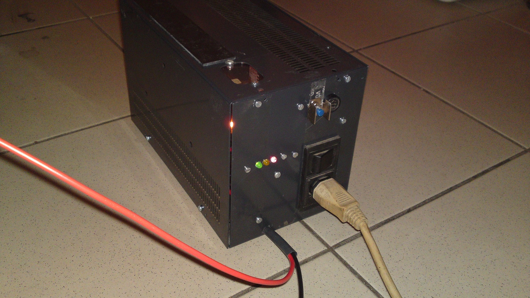

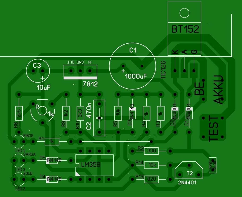

Sziasztok! Építettem egy 12V-os automata töltőt. Az áramkorlátozója egy bilux izzó, mely kapott egy ablakot A fényerő mutatja milyen intenzitású a töltés. A belsejét elfelejtettem lefotózni, egy panelképpel pótlom.
(#) Gránátalma válasza Trivium93 hozzászólására (») Jan 23, 2014 /
Erről most az jutott eszembe:
Nálunk annó volt, aki a szakmai vizsga gyakorlati részén az egyoldalas NYÁK forrasztási oldalára ültette be az alkatrészeket. Elég rusztikusan festett a löt lakkos feliratozott panel efféle megvalósításban
