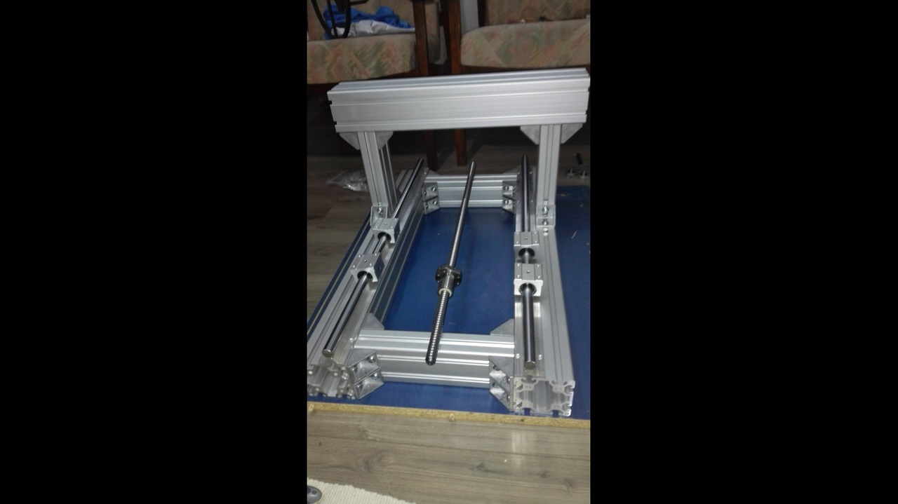

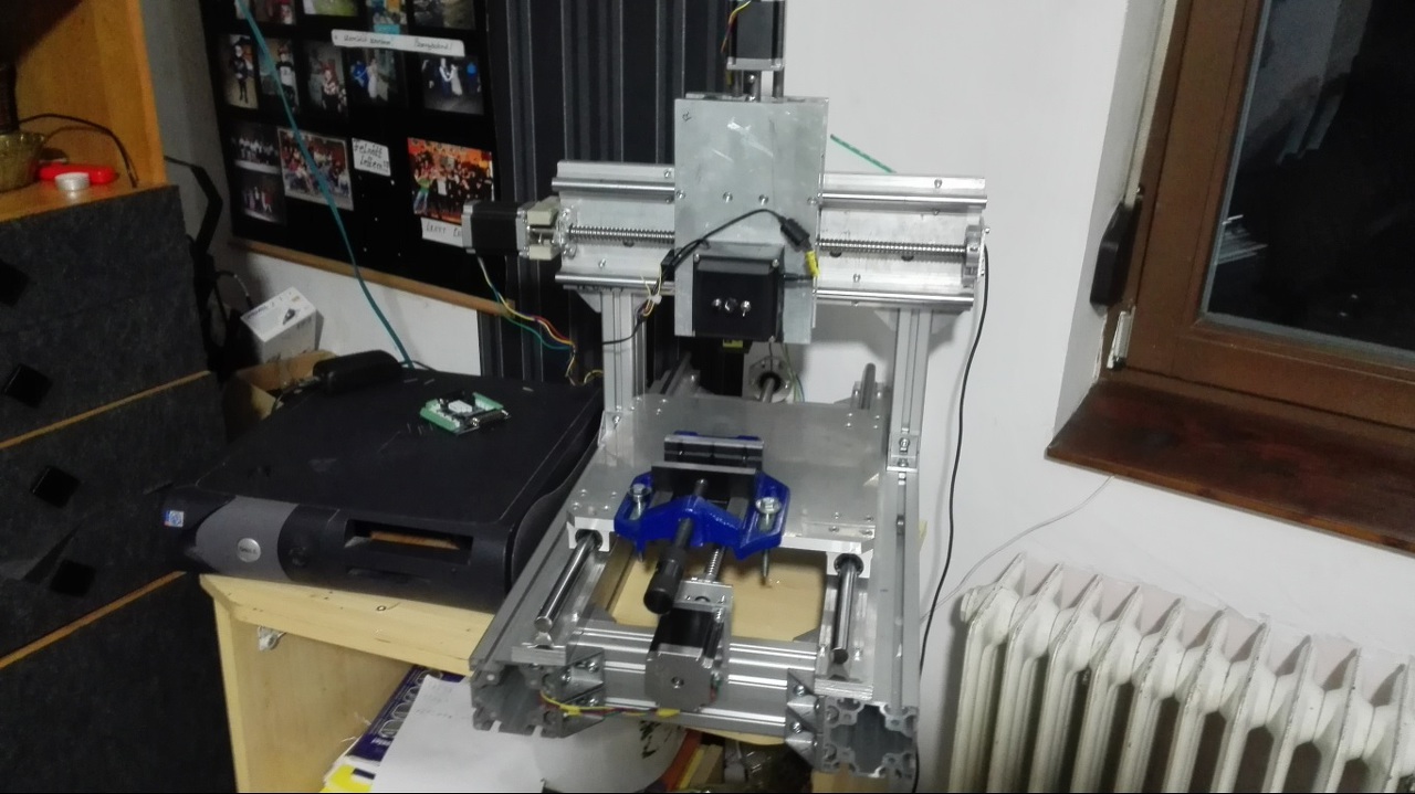

Kb fél éve építettem ez a kis gépet, maró, gravírozó, lézer . Azóta elkészült a nagy testvére is kb1200kg és 4kW-os teljesítményfelvétellel büszkélkedik.

Profinak látszik. Ilyet elég nehéz otthon a konyhaasztalon összehozni. Egy vele készült produkció sokat hozzátenne az eszköz megítélhetőséghez.

Hál isten van itthol egy elég jól felszerelt műhely eszterga, marógép,stb. Igen ezen szerszámok hiányában nehezebb lett volna összehozni.

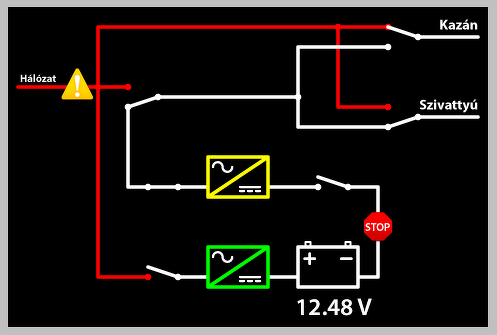

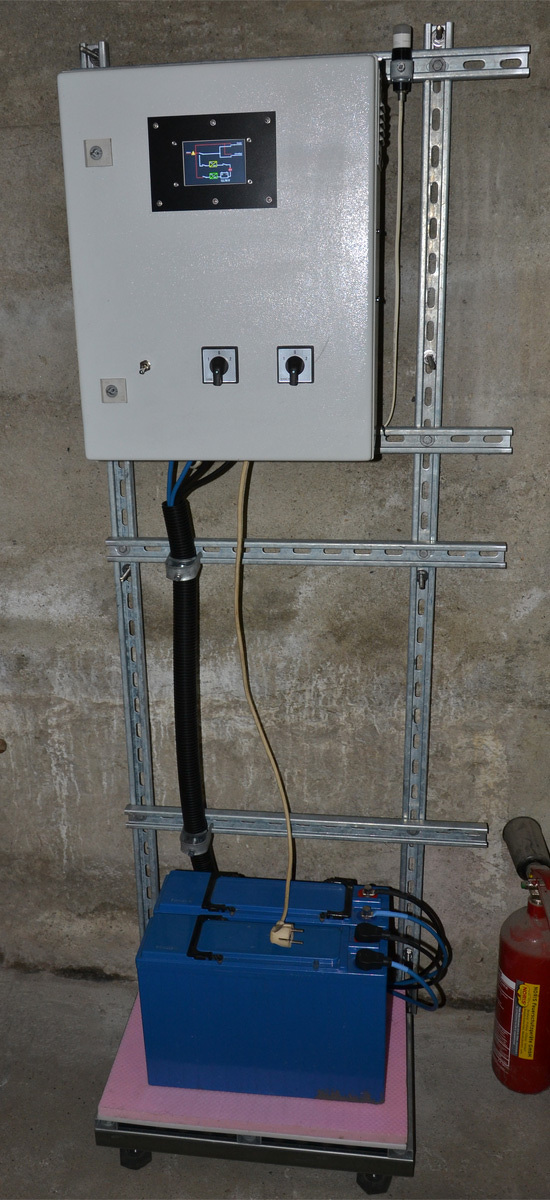

Keringető szivattyúhoz (Kazán) és egy vízszivattyúhoz (Szivattyú) "szünetmentes" tápegység. Azért az idézőjel, mert áramszünet esetén reménykedik egy percig, mielőtt beindítaná az invertert. Perpillanat a hideg teszt fut...

(#) pjg válasza Bakman hozzászólására (») Júl 1, 2018 /
Szép!
Kár, hogy nem használtál vezeték csatornát. (Nekem az a heppem. Attól nagyon szép a szerelés)
Ha kiegészítenéd 1-2 napelem táblával, akkor jobb lenne a kihasználása. Nem akkor működne, amikor áramszünet van, hanem akkor menne 230V-ról amikor arra van szüksége.

(#) Bakman válasza pjg hozzászólására (») Júl 1, 2018 /
Nem tudom, én a falra mászok a kábelcsatornától. C sín, hozzá való szorítók, pillanatok műve a szerelés. A bejövő 230 V és a két elmenő még nincs kiépítve, egyelőre így tesztelem.
Napelem max. akkor, ha ingyen kapok, annyit nem ér, a felhasznált anyagok nagy része bontott vagy maradék. A kazánnál lévő keringető szivattyút tartja életben (télen kevés a napsütés) szükség esetén, valamint egy víznyelőben lévő búvárszivattyút (nagy eső esetén szintén nincs napsütés). Egyéb esetben csak figyel, minimális fogyasztással. A kijelző eszi meg ilyenkor a felhasznált energia kb. 95 %-át.

(#) kameleon2 válasza pjg hozzászólására (») Júl 1, 2018 /
Gondolom perforált csatornára gondoltál. Szebbé teszi a látványt.
