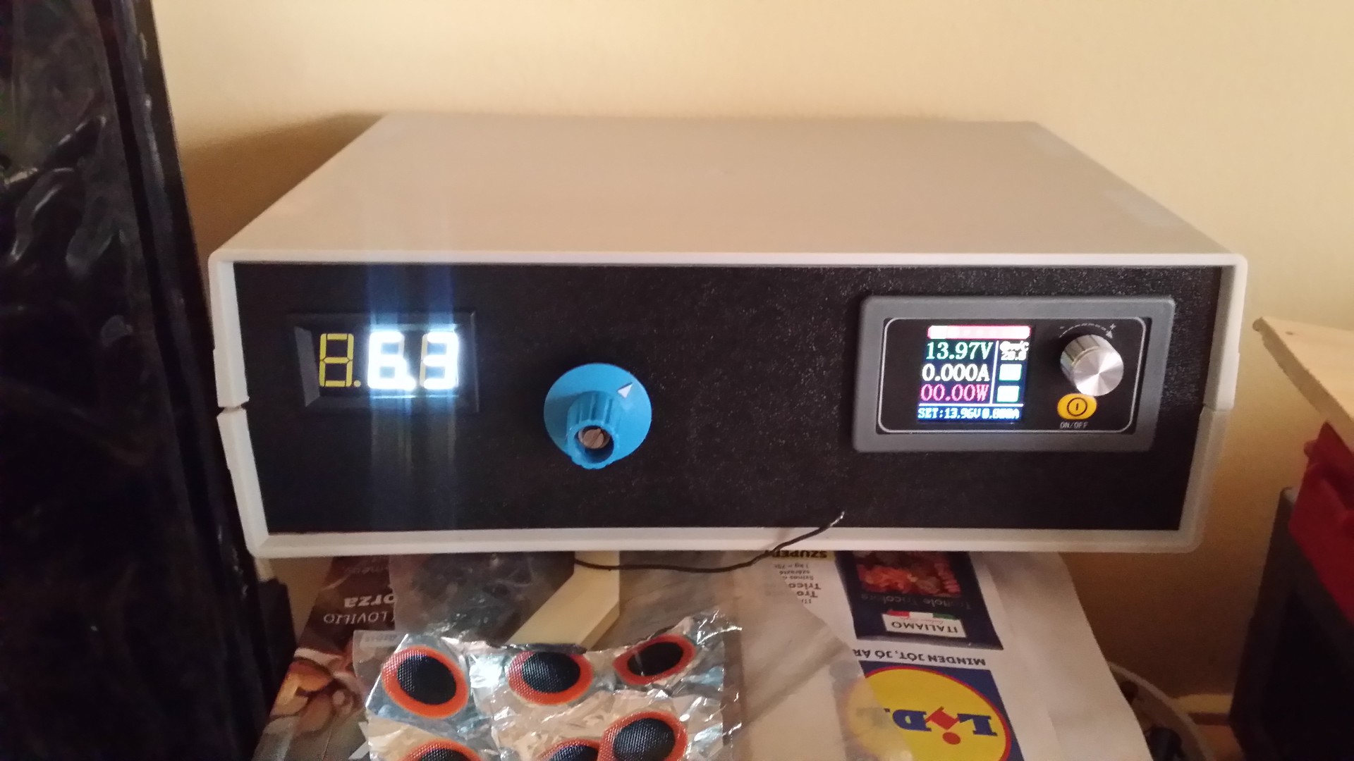

sziasztok, én egy ilyen kis cuccot dobtam össze, full nulla a belseje, egy diavetítő trafó, egy graetz, egy kis osztólánc, potmeter középen, a bázisra megy a poti közepe, egy BD 250 tranzisztor az áteresztő, és van mellette egy kis labortáp modul. Még nincs kész, de talán ötletet adhat. A műszerdobozt a ******-n sikerült kifogni (kereskedelmi site).

(#) usane válasza Mazsika hozzászólására (») Aug 10, 2020 /
Jól néz ki, de a kerékpárgumi foltnak mi a szerepe?
(#) Hp41C válasza usane hozzászólására (») Aug 10, 2020 / 2
A rossz helyre sikerült furatok takarása az előlapon.

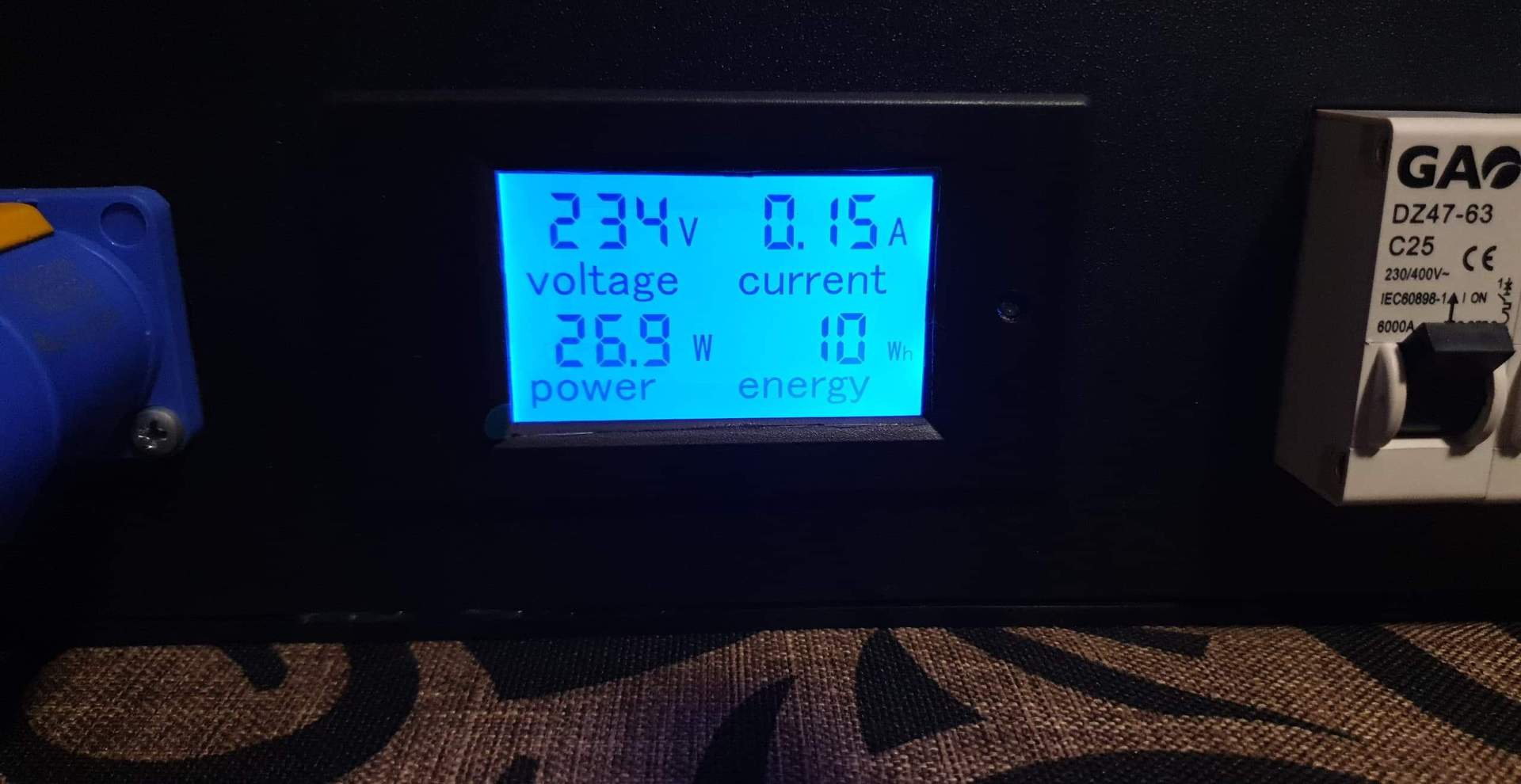

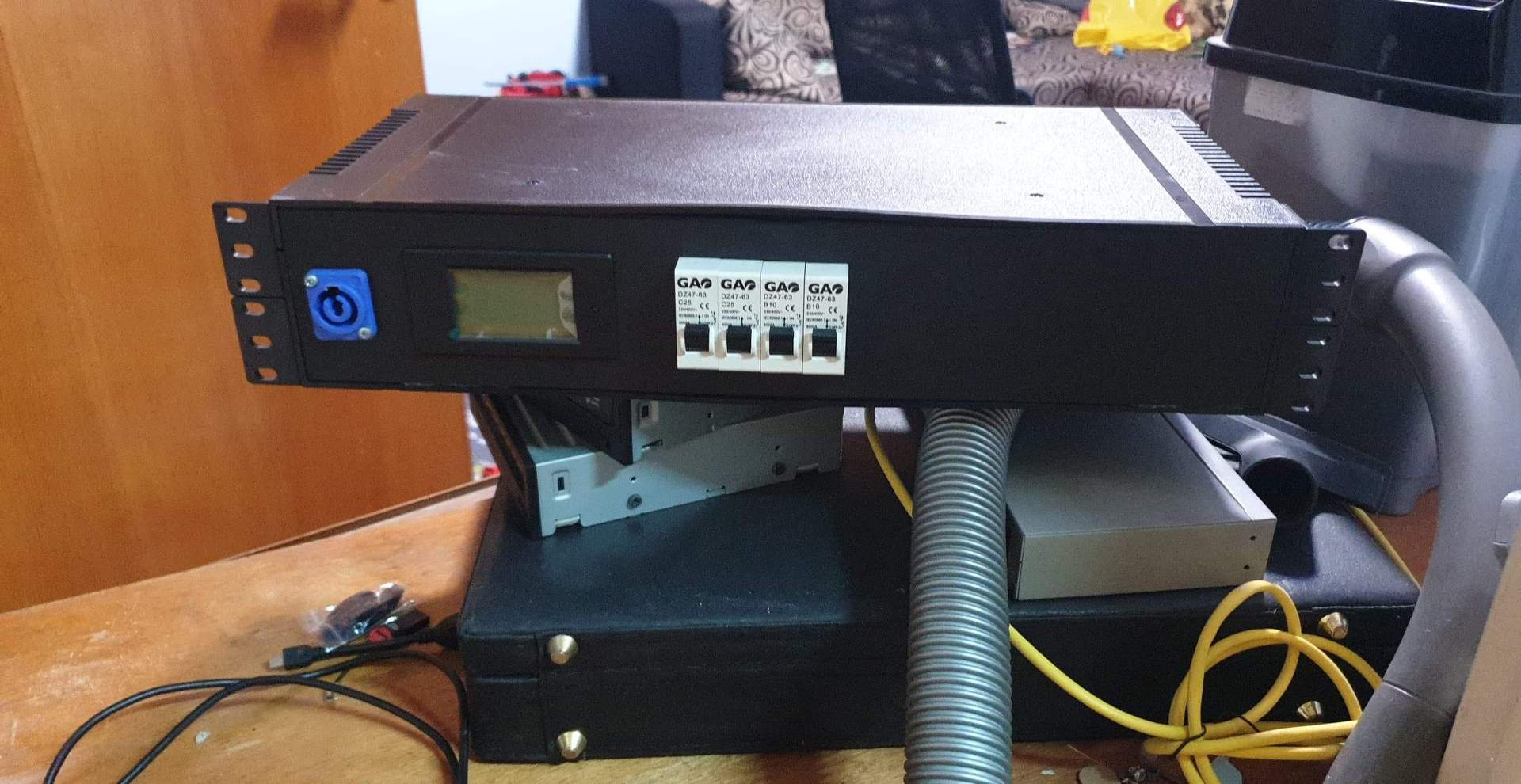

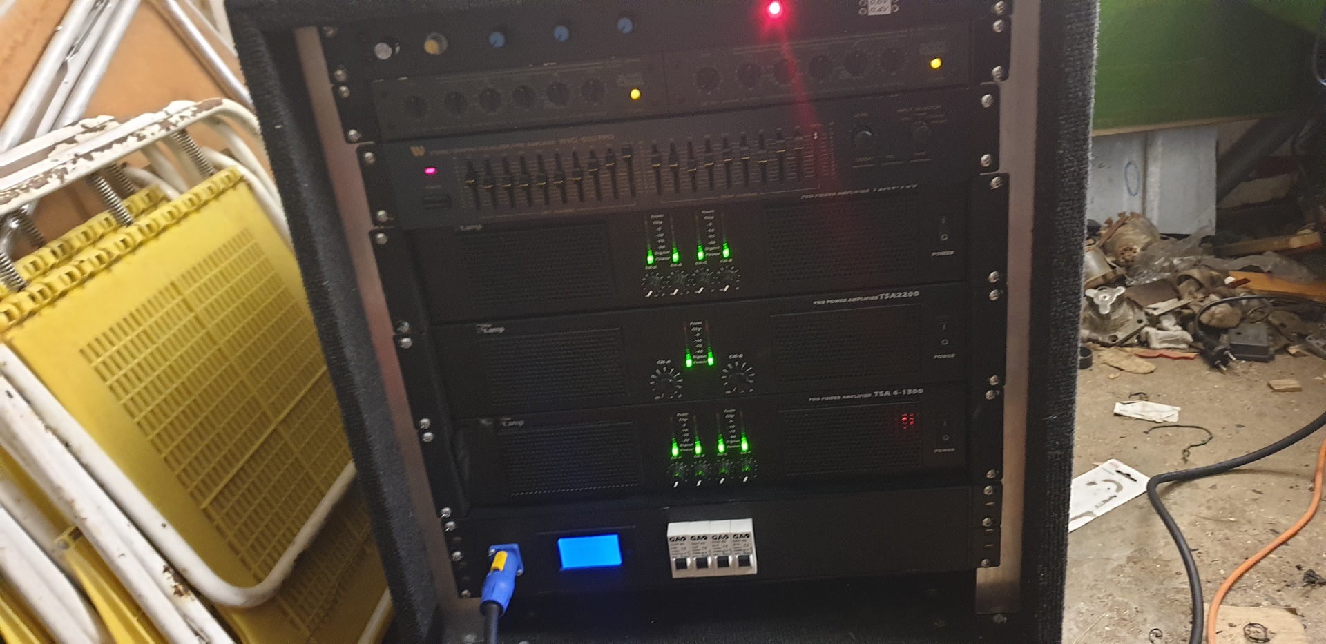

Sziasztok. Egy kis Rack betáp dobozkát eszkábáltam Feszültség kijelzés. Áramfelvétel watt/h.

(#) game4812 válasza krisz69 hozzászólására (») Aug 18, 2020 /
Szia! Elegáns. Mivel mérsz benne? 3 bemenet, 3 kimenet? Vagy hogy jönnek össze ezek a Powerconok?

(#) krisz69 válasza game4812 hozzászólására (») Aug 18, 2020 /
Elöl van 1 bemenet. A többi mind kimenet. Persze nem leszbrajta 20A terhelés. Valahol max 1-2A megy csak de így gyorsabb a vsatlakozási lehetőség és stabilabb is.

Szokatlan a szememnek ez a fajta csatlakozó hálózati feszültségre. Látszólag hasonlít a speakON-ra, de mintha nem lenne pont olyan.
Milyen csatlakozók ezek?
(#) Alkotó válasza Alkotó hozzászólására (») Aug 19, 2020 / 1
Azt hiszem megtaláltam. Nem szabványos, de elterjedt hálózati-csatlakozó típus a fény és hangtechnikában: "powerCON".
(#) csikosgabi válasza krisz69 hozzászólására (») Aug 19, 2020 / 1
Tetszik!Talán csak annyit fűznék hozzá, hogy ott a minőségi Neutrik PowerCon csati de ott a rettentő hitvány minőségű kismegszakító is... én cserélném. Jobb lenne az összkép.
(#) morzsa15 válasza Alkotó hozzászólására (») Aug 19, 2020 /
Amit nem értek földelést hogy viszi át? Látszólag olyan mintha csak két érintkező lenne.
(#) Alkotó válasza morzsa15 hozzászólására (») Aug 19, 2020 /
Nem volt még ilyen a kezemben szétszedve, de adatlapja szerint létezik 2, 3, sőt 4 érintkezős változat is, illetve 16-32 A terhelhetőségű változatokat találtam rövid keresgélés után.

(#) Spaten válasza morzsa15 hozzászólására (») Aug 19, 2020 /
(#) krisz69 válasza Alkotó hozzászólására (») Aug 19, 2020 / 2
Nagyobb teljesítményű végfokokban szokták alkalmazni betápnak. És ritka. Még. .
(#) TAttila77 válasza Alkotó hozzászólására (») Aug 21, 2020 / 2
Pedig igen elterjedt és roppant biztonságos. Nekem 2-3kW-ok szaladgálnak rajta.

Tetszik amit építettél, profi! Az AdamHall lehet jelentkezik a licenszért ha meglátják.
Mi az a készülék a rack legtetején? A többi ismerős készülék, de azt nem tudtam behatárolni. Valami épített motyó?

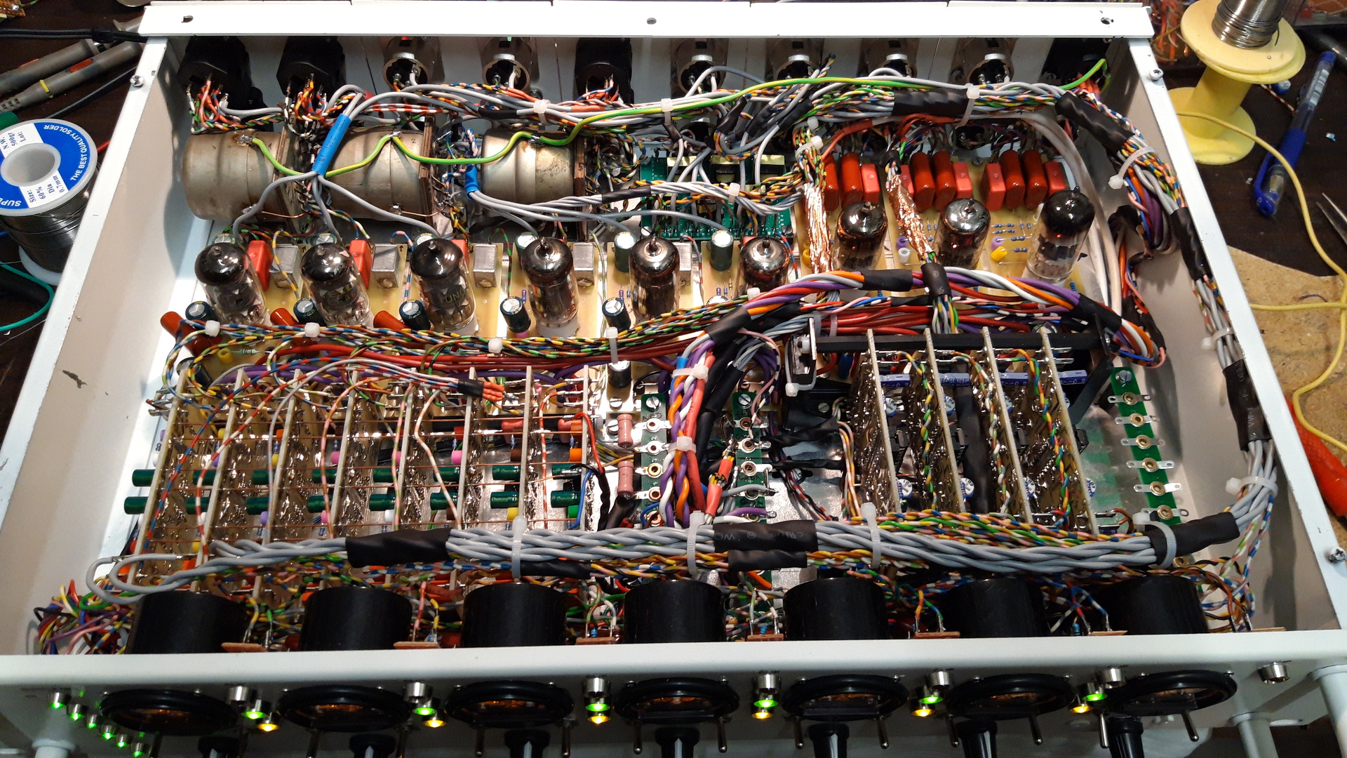

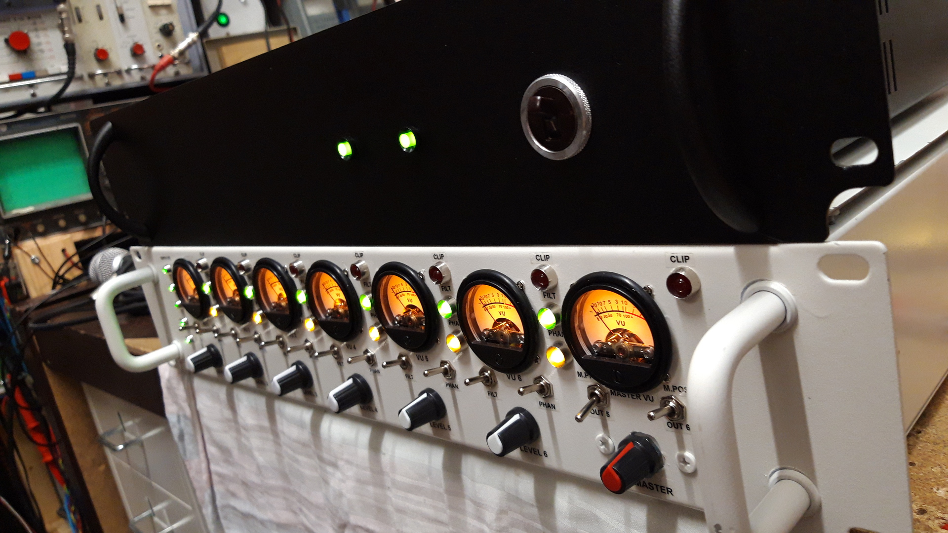

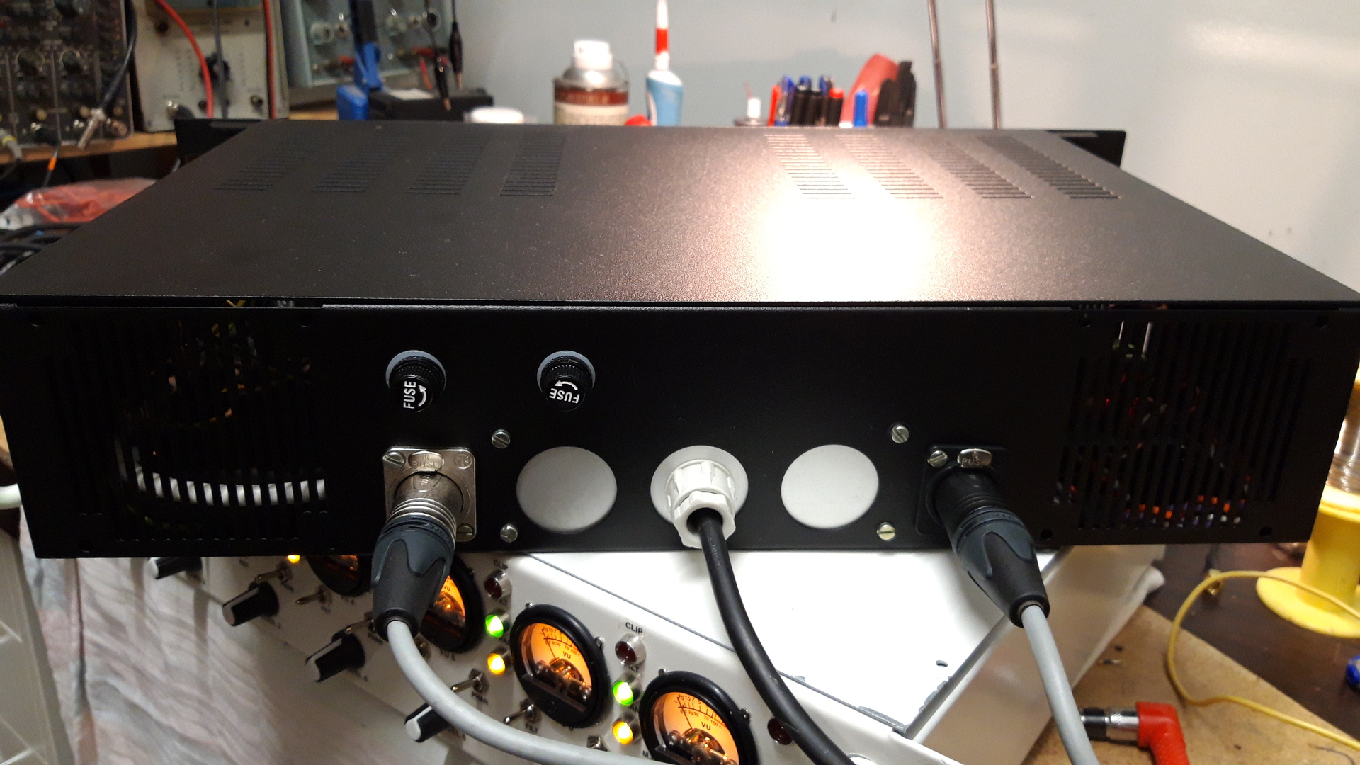

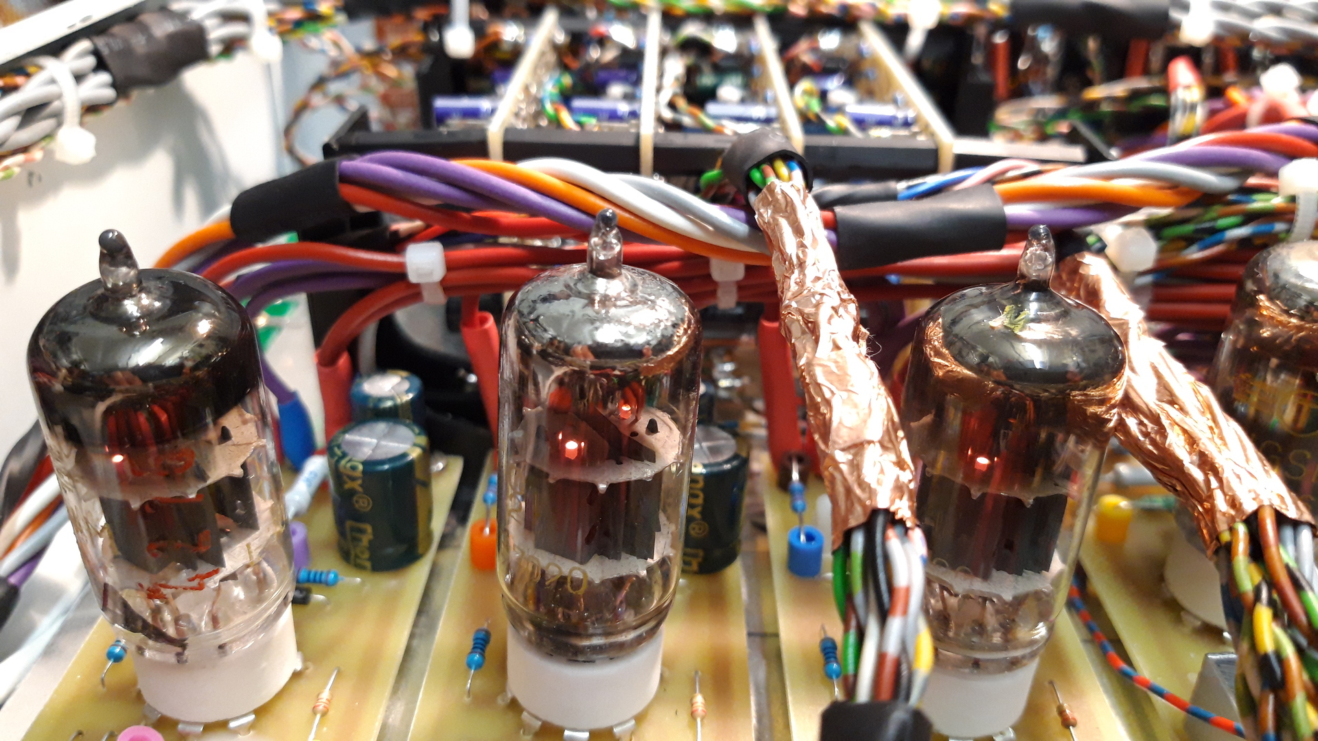

Hosszú idő után megint építettem valami viszonylag rendes dolgot.
Ez egy hatcsatornás mikrofon erősítő, mélyszűrővel, phantom táppal, trafós bemenet (AET453-ból lopva, szakavatott szemek rögtön kiszúrják), trafós kimenet. Minden csatornához két független kimenet, egyik -10dB, másik +4dB szinthez normalizálva.
Az összes csatorna rámegy egy összegző erősítőre is, szóval ez egy keverő is, "master" poti előtti és utáni kimenet van.
A bemeneteket jack/XLR kombón fogadja a gép, a jack-re nem tud rámenni a phantom táp hiába van bekapcsolva.
Csatornánkénti kivezérlésjelző és túlvezérlés jelző van rajta.
A bemeneti jelet az aszimmetrizáló AET trafó után egy pentódás EF86 fokozat erősíti, ezt követi az előlapi poti és mélyszűrő, innen a katódkövetőkre ECC85 jut a jel, majd szimmetrizáló trafón a kimenetekre (-10 dB kimenetek). A +4 dB kimenetek félvezetős TL072-re épülő erősítők kimenetén állnak elő. Ugyanilyen modulokkal van megvalósítva az összegző erősítő, és így a "master" kimenet.
A tápegyeség külön van dobozolva. Tartalmazza a stabil +-15V tápot, +48V tápot, +280V anódtápot, stabil DC fűtőtápot külön a pentódáknak, és a triódáknak. A triódák katódja a katódkövető kapcsolás miatt 60-80V feszültségen van, így az ő fűtő tápjuk is meg van emelve ugyanerre az értékre. Az anódtáp bekapcsolás késleltetett, és akkor történik ha mindkét fűtő táp üzemkész és kimenete 6-6,5V közt van.
Mérésre rendben van, THD<1% mértem 400Hz, 1 kHz, 5 kHz. -3 dB pontok: ~ 100 Hz, 15 kHz. (Trafók...)
Hallgatva szebben szól mint a keverőm mikrofon erősítői, ami nem nagy szó mert egy olcsó kategóriás típusról van szó.
Amikkel nem vagyok megelégedve:
- a 6. csatorna és a "master" kivezérlés jelző műszer furatának készítése előtt elmozdult a gépsatu és nem vettem észre...szerintem látjátok miről beszélek ha elölről ránéztek...sírtam kicsit
- hátlap csatlakozók szerelésekor a csavarok alatt lepattogzott a festék
- hihetetlen sok benne a kábel, ami - mivel be vannak tartva a földhurok elkerüléséhez szükséges szabályok - nem okoz a működésében problémát, de amikor másnál ennyi kábelt látok azt szoktam mondani: átgondolatlan konstrukció. Itt is lehet szó ilyesmiről. Sorozatgyártani mondjuk nem lenne élvezet ebben a formában.
Jó volt ennek az építésével elütni az időt COVID alatt.
Szeretnék amúgy nevet is adni neki, de nem tudom mi legyen. Javaslatokat szívesen fogadok privátban.
A hozzászólás módosítva: Aug 21, 2020
(#) SzervízMacska válasza lukacsp hozzászólására (») Aug 22, 2020 /
Ez gyönyörű! Gratula!
(#) kaqkk válasza lukacsp hozzászólására (») Aug 22, 2020 / 1
Legyen Lucov Gratula !

(#) Skori válasza Mazsika hozzászólására (») Aug 22, 2020 /
Engem érdekelne honnan származik az a műszerdoboz.
(#) sargarigo válasza lukacsp hozzászólására (») Aug 22, 2020 /
Nagyon szép lett!
„mivel be vannak tartva a földhurok elkerüléséhez szükséges szabályok”
Erről tudnál linkelni valamit nekem laikusnak?
