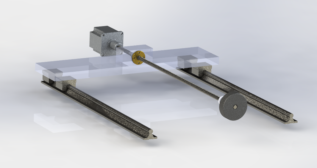

(#) sargarigo hozzászólása Szept 16, 2020 / 2
Majdnem "épített", valójában még csak "papíron" létezik, de már mutatja magát. Vélemény?
Remélem nem túl off..
(#) kameleon2 válasza sargarigo hozzászólására (») Szept 17, 2020 /
X és Y oldalirányú erőhatásokkal szemben nem tűnik túl merevnek a vázszerkezet. Valamilyen féle "andrásolás" hiányom van, illetve az Y irányú kottyanás és kilengés nem túl szerencsésnek tűnik. Milyen célt fog szolgálni?
(#) sargarigo válasza kameleon2 hozzászólására (») Szept 17, 2020 /
Andrásolásra rágyúrok, a kottyanásról beszélhetnénk még! Mire gondolsz pontosan?
Ez lesz a cél. A részleteket inkább ott folytassuk, gyere át
A hozzászólás módosítva: Szept 17, 2020
(#) morgo válasza sargarigo hozzászólására (») Szept 18, 2020 /
Szerintem bőven elég merev lehet ez jelenlegi formájában is. Megfelelő anyagválasztás és az összeállítás minőségének függvényén múlik.

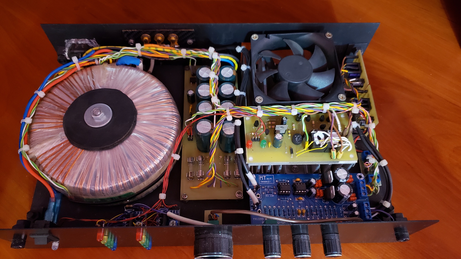

(#) BI-AMP hozzászólása Szept 18, 2020 / 14
Sziasztok szeretném bemutatni az én kis erősítőmet ami TDA7294 en alapul. Már tavaj nyáron befejeztem csak egy burkolatot kellet rá csinálni ami most készült el. Várom a kritikákat
(#) Gafly válasza BI-AMP hozzászólására (») Szept 18, 2020 /
Én nem kötegeltem volna össze a hálozati vezetéket a többivel.
Egyébként elég szép a doboz.
(#) sargarigo válasza BI-AMP hozzászólására (») Szept 18, 2020 / 1
Tetszetős, kimondottan esztétikus!
Nekem az tűnt fel, hogy a venti szándékosan fújja a meleg levegőt az elektronikba? Szerintem jobb lenne ha a réseken beszívott hűvös levegőt melegítené fel a borda, és azt hopp, máris ki lehetne fújni a szabadba (venti megfordítva).
(#) Frankye válasza BI-AMP hozzászólására (») Szept 18, 2020 /
Kimondottan tetszik a doboz anyaga.
Ha bele akarnék kötni (persze, nem akarok), akkor a kivezérlés-jelzőnek én személy szerint szögletes (téglalap homlokformájú) LED-eket tettem volna. (Legalábbis gondolom, hogy a nagy gomb mellett a két, függőleges LED-sor kivezérlés jelző.)
(#) zsoltee0001 válasza sargarigo hozzászólására (») Szept 18, 2020 /
Az Y lineáris csapágyait tehetnéd egymástól távolabb, úgy látom lenne is hely.
(#) lukacsp válasza BI-AMP hozzászólására (») Szept 18, 2020 /
Szép lett, nekem tetszik a végeredmény. Ízléses a dobozolás és kompakt a készülék, jól tele van.
Kicsit mesélj még nekünk az extrákról, látom hangszín, kivezérlésjelző, DC védelem, koppanásgátló benne van, ami szuper.
Tápfesz, trafó teljesítmény hogyan alakul?
A hűtő ventilátor vezérlése hogyan van megoldva?
Védőföldelt vagy kettős szigetelésű a kivitel évé szempontból?
Szerk: a ventilátor forgásirányról szóló kommenttel egyetértek.

(#) sargarigo válasza zsoltee0001 hozzászólására (») Szept 18, 2020 /
Igen, már tervezem, a módosított változatot, abban nagyobbat fog terpeszteni, és a vezető síneket is felerősítem ahogy tanult kollégák már javasolták. A következő változatot már a helyén fogom feltenni megszakértésre, és rendelem meg a cuccokat hozzá
