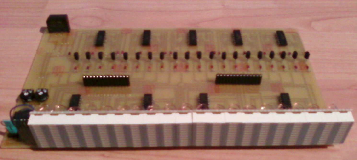

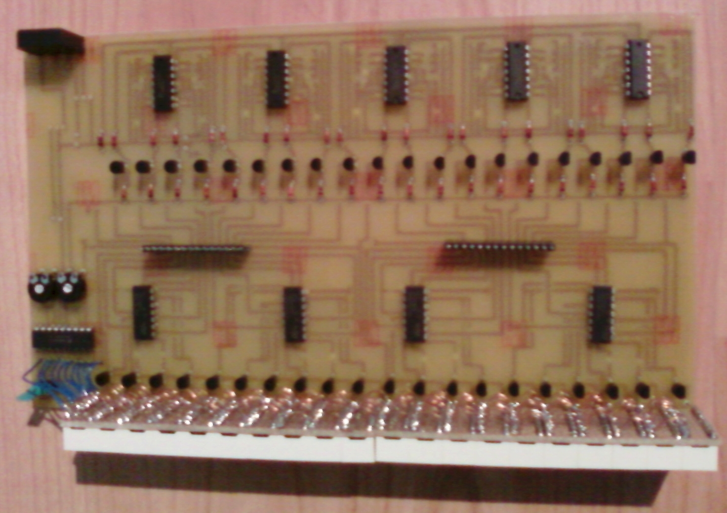

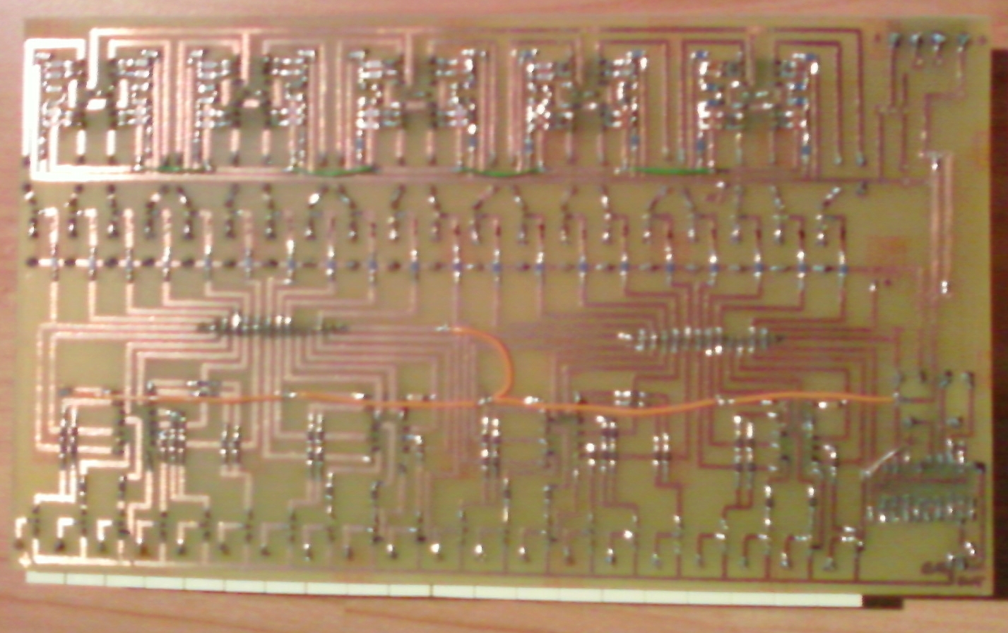

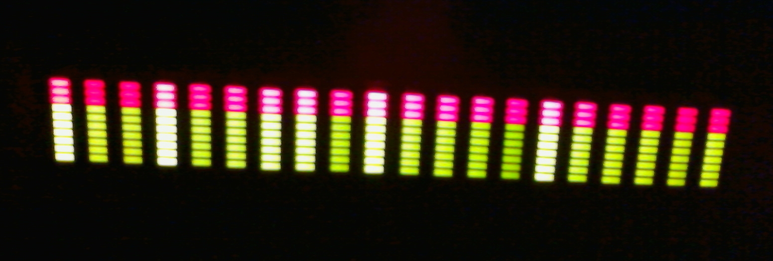

Na, kész lett végre a spektrum-analizátorom (audio frekvenciára). Illetve majdnem kész, még rá kell jönnöm, hogy a sávszűrők által szétválogatott jel miért együtt jelenik meg az összes sávon, mint ha szét se lenne válogatva… A kijelző panel hátulja elég gáz, de majd kap újat, ha mégegy emeletet építek hozzá (csak a kivezérlés-jelzőnek kell egy hidat építenem, meg új kijelzőpanelt, egyelőre ennyi is elég).
Ja, és a végleges tápja azért valamivel izmosabb lesz

(#) lidi válasza klemo86 hozzászólására (») Dec 8, 2009 /
Huh ez elég jól néz ki. Ilyen kijelzővel könnyű szépen elrendezni a ledeket (nincs szomorúbb látvány mint mikor szanaszét áll egy kupac led) Milyen kapcsolással hajtasz meg ennyit ?
(#) klemo86 válasza lidi hozzászólására (») Dec 8, 2009 /
Sok ronda (de tökéletesen működő!) cuccot tettem már fel - ha más nem elrettentő példának jó volt - és most ez meghozta a gyümölcsét Volt vele rengeteg meló, mert a gyári paneltervek nem tetszettek, teljesen át kellett alakítanom az egészet (és megdupláznom), ami plusz, hogy filccel van megrajzolva az egész, és a próbapanelen a függőleges oszlopokat még nem is, de a vízszintes sorokat összekábelezni is elég durva volt… Mégegy szintet teszek majd alá, csak az LM3914-et kell behidalni egy másikkal, a kijelzőnek meg szerintem egy olyan kétoldalas panel lenne jó, amit csak a hátulján kell forrasztani (a LEDsorok miatt így lenne megoldható, és megmaradnának a tökéletes sorok-oszlopok-magasságok) 200 LED (csaltam, 20 LEDsort használtam), 100 alkatrész látszik felülről, és még 190 van az alján. Kb ennyi. Ha rájövök, mi a problémája, majd teszek fel videót róla. Csak azért ilyen fél-SMD, mert nem akartam egy ajtótáblányi nyákot csinálni neki… Ja, és azért választottam az analóg kivitelt, mert így tényleg real-time, és nekem nem csak dísznek fog kelleni, ezért az fontos. Amúgy LED-mániás vagyok
(az eredeti kerek LED-ekkel tök béna lenne, szeretem ha összefolyik a csík, és mivel itt nem élében megy, elég rövidkékszerintem, ezért szeretnék mégegy szintet alá)
Ja, és ezekben a LEDsorokban az a jó, hogy sokkal homogénebb fénye van a sima 5×2mm-es LEDhez képest.

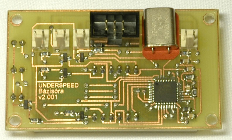

(#) vzoole hozzászólása Dec 9, 2009 /
Elkészültem a „bázisóra” teszt változatával.
Airsoft játékhoz lesz, és azt fogja mérni, hogy melyik csapat mennyi ideig tartott egy pontot.
Még kell neki valami military stílusú dobozolás és mehet is próbára.
(#) _ampervadasz_ válasza vzoole hozzászólására (») Dec 9, 2009 /
Elképesztően szép, és igényes munka! Csak gratulálni tudok hozzá.
Milyen nyáktervezővel tervezted?
(#) vzoole válasza _ampervadasz_ hozzászólására (») Dec 9, 2009 /
Eagle nyáktervezőt használtam (és ez életem első foto eljárással készült nyák lemeze).
Csak azért kérdeztem, mert a vezetősávokban nem volt benne - vagy legalább is a nagy részében - a 45 fokos "törés" -és azokból való kiágazások stb.
Az az 5 lábas IC -t, illetve a tranzisztort, mi alapján tudod azonosítani? Csak azért kérdezem, mert nekem egy vödör kitermelt SMD alkatrészem van ( szó szerint ) amit vagy 50 alaplapból nyertem ki.
További jó pákaforgatást. Amper.
(#) X Sügi X válasza vzoole hozzászólására (») Dec 9, 2009 /
Azannyaaaa!
Nagyon jó lett! Megkérdezhetem, hogy a viákat mivel töltötted fel? Szépen eldolgoztad a tetejüket!
(#) Abukodonozo válasza klemo86 hozzászólására (») Dec 9, 2009 /
Nagyon pofás lett, a kézzel rajzolt panelért meg külön elismerésem! üdv. Abu
(#) klemo86 válasza Abukodonozo hozzászólására (») Dec 9, 2009 /
Köszönöm! Itt döntöttem el, hogy ezentúl a legkisebb panelt is fotózni fogom
Itt van pár alkatrész kódja:
BSS/alapok-3. oldal
A-E
(#) Hp41C válasza _ampervadasz_ hozzászólására (») Dec 9, 2009 /
SMD Code Book
