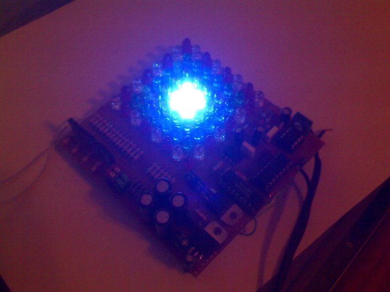

Készítettem videót, és még pár képet a fényről, a valóságban sokkal gyorsabban váltja a színeket, a kamera közel sem adja vissza úgy... Videó Ha valakit érdekelnek konkrétumok a fénnyel kapcsolatban, akkor Diszkófények házilag topicban megbeszéljük.
Használj 877 helyett inkább 887-et vagy 16F1939-et ha már kapni valahol. Ezek korszerűbbek, többet tudnak, és olcsóbbak is.
Gratula! Nagyon jó, nekem tetszik. Esetleg egy kapcsolási rajzot kaphatnánk?? :hide:
Ezzel kapcsolatban lenne egy kérdésem. Egy 877 re megírt programot tudok használni 887-en? Vagy ha nem mit kell átírni a programjában, hogy tudjam használni?

Egy az egyben nem! A 887-nek meg kell mondani hogy bizonyos portjai analógok vagy digitálisak legyenek a 877-nek nem.
Így van, mivel több A/D bemenet van rajta.
Valamint van benne belső órajel, meg még talán pár apróságban különbözik. De ha te írod a programokat rá, akkor ez nem jelenthet gondot, adatlapban megnézed.
Viszont a parsic nem ismeri és a migráció viszont nem egyszerű! Aderka is a parsic "segédprogival " fejleszt

Az A/D átalakító kezelése lényegesen változott - még a csatorna kiválasztó bitek is máshol vannak... Szia

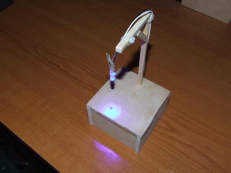

Építettem egy bűvész akasztófát a saját topikja alapján, légszerelve kötöttem össze az alkatrészeket amit egy 4.5V-os zsebteleppel hajtok meg. Videó a működésről Üdv.: Kenikol Az utolsó képen a fényképezőgép vakuja indította be a LED-et.
Háj! bűvész akasztófa... Én elektronikus gyertyának halottam eddig, mivel gyújtóval megnyújtod, világít mint egy gyertya, és ha elfújod a ,,lángott,, már nem ég Egyébként milyen elven működik?
Úgy működik hogy a talpazatban van egy fotoellenállás, vagy valami hasonló. Az kapcsol egy tranzisztort mikor a gyújtó fényétől beindul a szerkezet, Mikor elfújja a fényforrást akkor nem kap fényt az érzékelő és a tranyó lezár. Azért van a talapzatban az a pici luk. Üdv!
