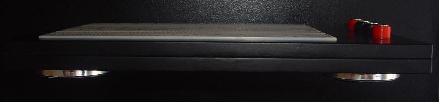

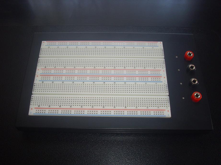

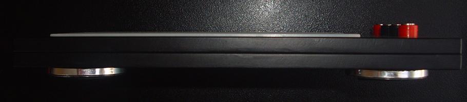

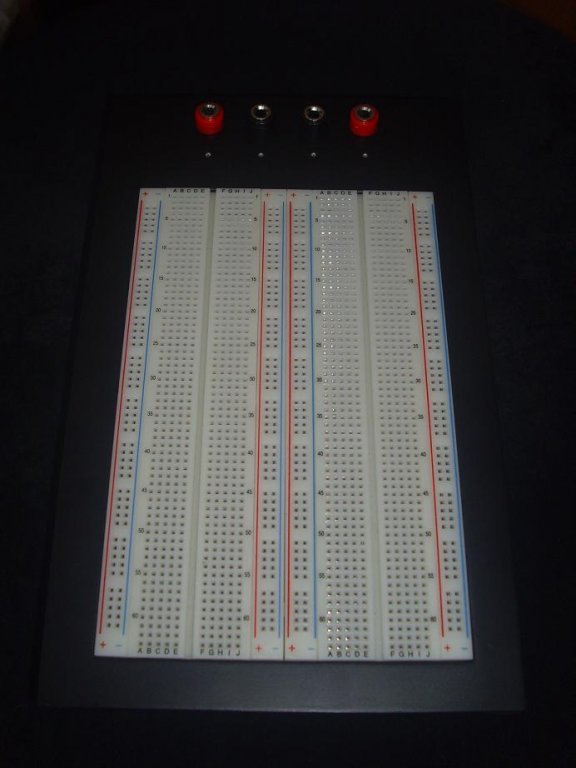

(#) yagi hozzászólása Júl 19, 2012 / 1
Összedobtam egy apróságot. Vettem két breadboardot, ami összecsúsztatható, és ezt egy plexi keretbe helyeztem, meg raktam rá néhány banánaljzatot, meg lábakat.Így most elég stabil lett, lehet nyomogatni bele az alaktrészeket.
(#) Norberto válasza yagi hozzászólására (») Júl 19, 2012 /
Jól néz ki. Amilyen egyszerű, olyan nagyszerű!
(#) polonkaig válasza yagi hozzászólására (») Júl 19, 2012 /
Ötletes és nagyon szuper! Legalább nem csúszkál többé az asztalon.

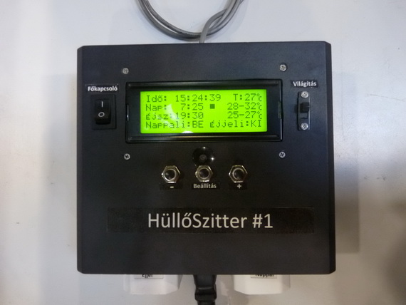

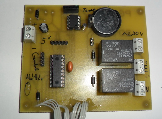

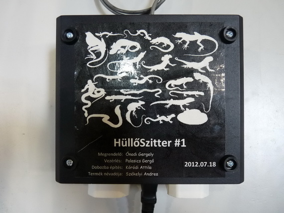

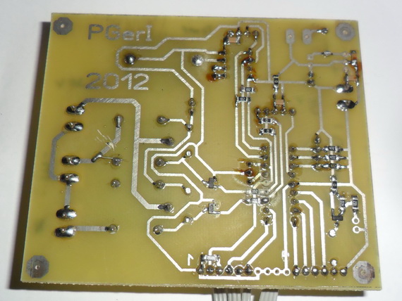

(#) geri303 hozzászólása Júl 19, 2012 /
Készítettem egy Hüllőszittert:Bővebben: Link
Csatolok pár képet.
Igen sajnos az éjjeli nyáktervezés miatt át kellett kötnöm az egyik relét, de sajna csak beültetésnél vettem észre a hibát. De szépen figyel a kollégám terráriumára.

(#) Ricsi89 válasza geri303 hozzászólására (») Júl 19, 2012 /
Egy dolog van, ami aggaszt. Túl közel vannak a hálózati és kisfeszültségű vezetősávok egymáshoz. Sokkal nagyobb távot kell tartani a kettő között érintésvédelmi és biztonsági okok miatt.
(#) geri303 válasza polonkaig hozzászólására (») Júl 20, 2012 /
Kapcsolóüzemű, telefon töltő
(#) geri303 válasza Ricsi89 hozzászólására (») Júl 20, 2012 /
Sajna ez a relé ilyen kialakítású, nem szeretem ezt a lábkiosztást, de csak ez volt a boltban. A legközelebbi helyen is több mint 1mm távolság van.
(#) fordkapcs válasza geri303 hozzászólására (») Júl 20, 2012 /
„....több mint 1mm távolság van.”
És legalább 7,5mm kellene...
(#) Alkotó válasza fordkapcs hozzászólására (») Júl 20, 2012 /
Mire alapozod a 7,5mm-es távolságigényt? Van erre ajánlás, vagy szakirodalmad?
Én is keresgéltem ezzel kapcsolatban okosságokat, és semmi "hivatalosat" nem találtam. Viszont szinte egységes nézet a paneltervezők körében, hogy felületi lakkozás nélküli esetben, 100V-onként 1mm az ajánlott szigetelési távolság. Ha lakkozva is van, akkor már a lakk minőségétől és vastagságától függ, de akkor is minimum 0,5mm/100V
Hálózati feszültséget feltételezve, a javaslatod 3x több mint indokolt lenne.
(#) fordkapcs válasza Alkotó hozzászólására (») Júl 20, 2012 /
Elvileg van szabvány a feluleti kuszoutak méretezésére, de nem tudom belinkelni neked. (én spec. idösebb szakiktol tanultam) Sok gyári készuléken lyukakat furnak a panelba ott ahol a határon van a távolság (persze van ahol a lyukak célja nem ez).
Ha jól tudom a hálózati L-N vezetékek a nyákon egymástól min. 2 raszter, minden mástól min 3 raszter távolságra futhatnak. De ha a panel ki van vágva (2mm-es vagy szélesebb vágás) a kritikus részeken akkor az azt körbekerulö hosszal lehet számolni.
Tudom a 3 raszter kicsit tobb mint 7,5mm, de van aki így van aki pedig raszteresen dolgozik. Engem nem aggaszt a kulönbség, de utána lehet nézni a pontos értéknek

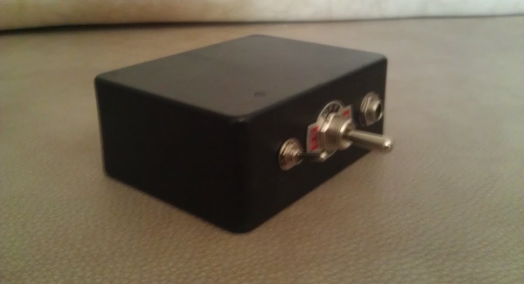

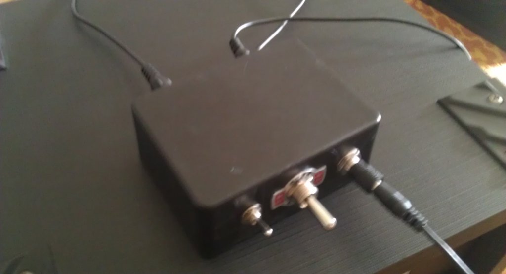

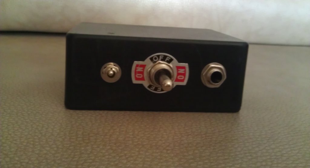

(#) 075614 hozzászólása Júl 20, 2012 /
Sziasztok, építettem ma egy egyszerű hangváltót. 2 bemenete van és 2 kimenete is van, mind a kettőhöz kacsolódik egy-egy kapcsoló.
(#) polonkaig válasza qvasz2 hozzászólására (») Júl 20, 2012 /
Írtam a nyák tervezés topicban ezzen kapcsolatban. Geri303 készülékénél 3mm-t kellene megtartani.
