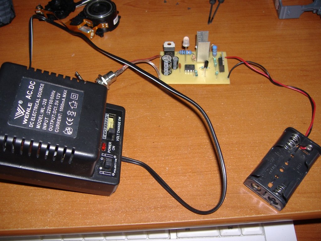

Megépítettem az oldalon megtalálható AVR vezérelt ceruzaakku töltőt. A töltőáramot 300mA-re állítottam, a terhelés 30mA-rel merít. A dobozolás még várat magára . Nyaraláskor volt alkalmam alaposan letesztelni, maximálisan jól működött! Nagyon hasznos szerkezet, csak ajánlani tudom mindenkinek!

Szép munka gratulálok hozzá, a nyákot kézzel rajzoltad? üdv
(#) Józsi84 válasza koboraram1221 hozzászólására (») Júl 29, 2012 /
Ezt nem hiszem el! Ez a második nyákom, amit közzétettem és az előzőre is azt hitték, hogy kézzel rajzoltam. Valószínű, hogy valamit rosszul csinálok, ugyanis mindegyik nyákot vasalásos technikával csináltam.
Nekem így sikerülnek. Hullámos a széle tudom, majd megpróbálok a hőmérsékleten lejjebb venni, vagy rövidebb ideig vasalni, esetleg kevésbé rányomni a vasalót. (amúgy köszi a dicséretet!) Szép napot!
(#) JZoli válasza Józsi84 hozzászólására (») Júl 29, 2012 /
Szerintem nem a hullámossága fő ok, hanem az állandó vonalvastagság! Általában ezt "csak" kézi rajznál szokták alkalmazni. Ha számítógépes tervezést használ az ember a vonalvastagságokat az áramigényhez igazítja, legalább is egy határig ez így van. Attól még jó ez a panel amit csináltál, nincs vele semmi baj.
(#) koboraram1221 válasza Józsi84 hozzászólására (») Júl 29, 2012 /
Nem leszólni akartam, inkább pont ellenkezőleg ilyen letisztult nyákot ritkán látni és ezért gondoltam hogy kézzel lett rajzolva, üdv és grat

Ilyen elemtartót én is alkalmaztam egy processzor vezérelt akkutöltőben, és áruld el, hogy az aksikat hogyan szeded ki belőle? Nekem csak csavarhúzóval sikerül.

(#) Józsi84 válasza Vacok hozzászólására (») Júl 30, 2012 /
Igen, elég nehéz kivenni belőle (de körömmel óvatosan kijön). Amúgy faragni akarok a műanyagból, ami az elemekre hajlik rá, csak félek, hogy akkor meg kiesnének belőle.
(#) nedudgi válasza Józsi84 hozzászólására (») Júl 30, 2012 /
Közönséges selyemszalagot kell alkalmazni az elemek alá, azt meghúzva könnyedén kiemelhetők.

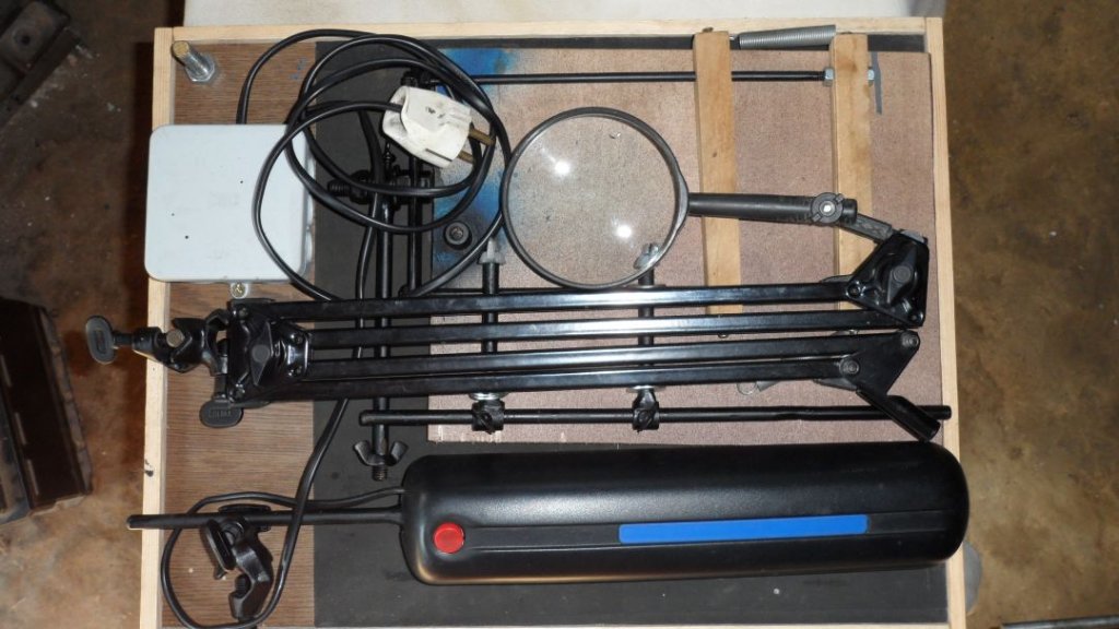

Meguntam,hogy elborul,leesik,szétesik,nem látok,stb.Szántam rá egy kis időt.Most látok,nem borul,nem esik szét,megtartja,forgatható,megáll ahol akarom és a gyógyszerem sem gurul el,nem ösztönöz cifra káromkodás folyamra.Nem a legjobb és legszebb,de használható és kis helyen elfér.

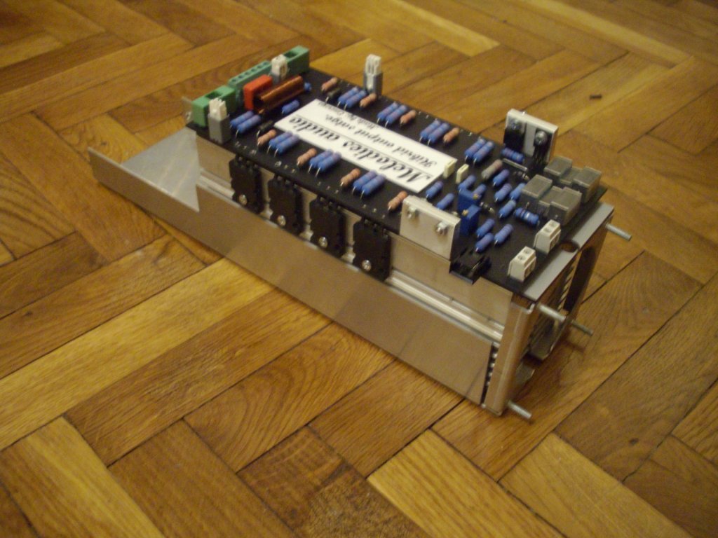

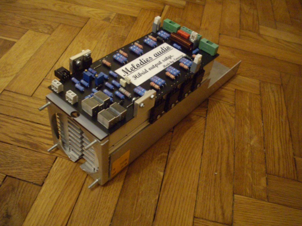

Készülőben az Új tripla darlington kimenti fokozatú hibridem áramerősítő fokozata. 95% állapotban (a nyugalmi áramot állító fokozat tranzisztora még hiányzik.. )
