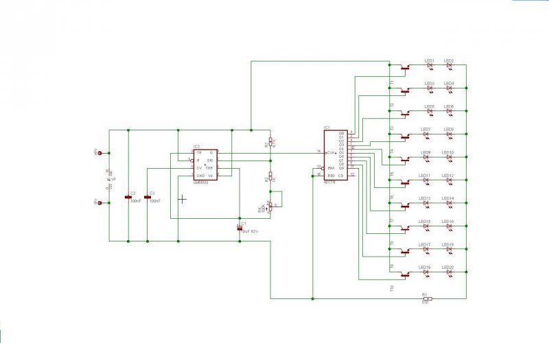

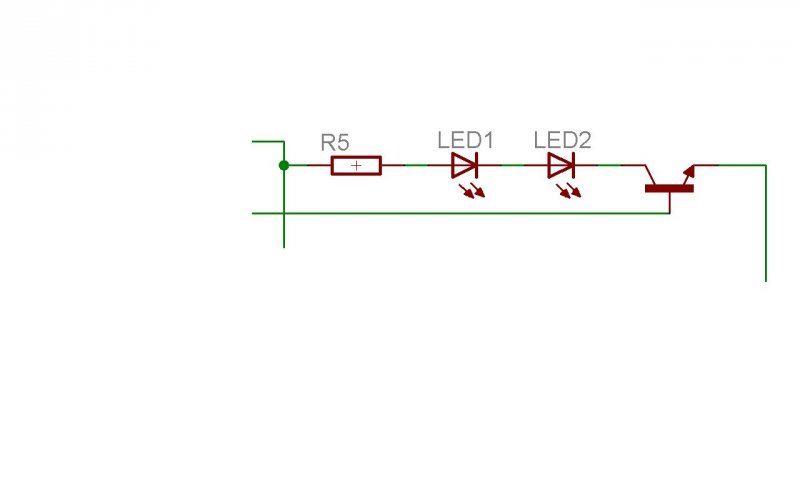

![]() Soha nem értettem ezt a fajta tranyó bekötést, miért jó ez ? Hacsak nem azért, mert így meg lehet spórolni pár ellenállást. Az NPN tranyóval földre húzni "jó" szerintem. Tehát földelt emitter esetében lehet jól kinyitni, mert akkor a bázis áramot csak a bázis ellenállás korlátozza, míg így bekötve a kapcsolt áramkör (a ledek) is a bázis áram útjában állnak. Ettől függetlenül működhet ez így is. Össze kell rakni próbapanelen, vagy csak a levegőben, és letesztelni.
Szóval ez így sorosan jó lehet vagy még mindig változtatni kell valamit?
Jó lesz, hagyd így.

Jó akkor legyen próbanyákon. Már csak 1 kérdésem van. Már a fentebb írt hozzászólásokban utaltak erre: Így lehet hogy jobb lenne a ledek bekötése a tranzisztorokkal?
Jó, csak akkor bázisellenállások is kellenek. De nyugodj meg, nagyon jó a földelt kollektoros megoldás is erre a célra (nem amperekről van szó, csak néhány mA-ről). A veszteség 10 ellenállás, a nyereség 400mV.. üdv! proli007

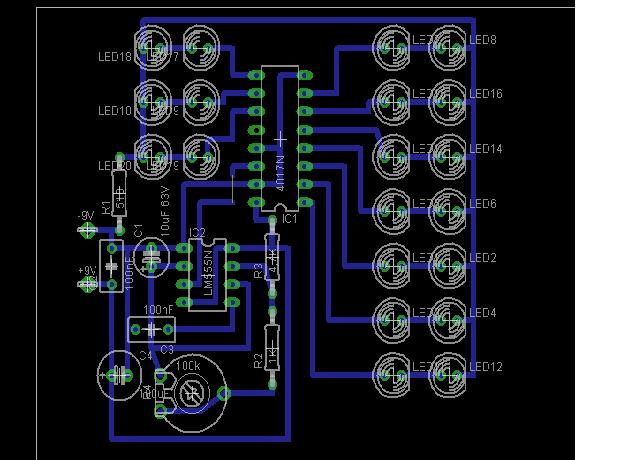

Na végül maradtunk a normál ledeknél( így nem kellettek a tranyók). Csak merészkedtem tervezni egy nyákot hozzá. Valaki megnézné, hogy így ez jó lehet-e?( még ha érdemesebb lenne próba-nyákon is) Remélem nincs benne hiba, ugyan is kézzel készült. A ledek elhelyezkedése nem érdekes, mert úgy sem a nyákba lesznek beültetve, hanem a maketten lesznek rögzítve. Köszi
Ja meg a nyákon kívül, az 510Ohm-os ellenállás helyett eredetileg 1K volt. Visszacseréljem, így hogy nem lettek tranyók berakva?
Nyugodtan maradhat az 510ohm, de nem látom, hogy a 4017 és az 555 tápfeszt kapna. A tápra sem ártana egy nagyobb kondi (100uF), ha elemről megy. üdv! proli007
A 100nF-os kondi helyére tegyek egy 100µF-osat? Nem értem, hogy hogy nem kap tápfeszt az 555 és a 4017. Meg tudnád mutatni, hogy mire gondolsz?
- Inkább a 100nF-al párhuzamosan még egy 100µF-ot. - Azt látom, hogy a 4017 16-os lába össze van kötve az 555 8. lábával, de az nem megy tovább a +9V-ra. Míg a 4. (reset) láb megkapja azt. (A brd-t és sch+t nem tudom megnézni, csak a jpg-t, mert nincs telepítve ilyen programom) üdv! proli007

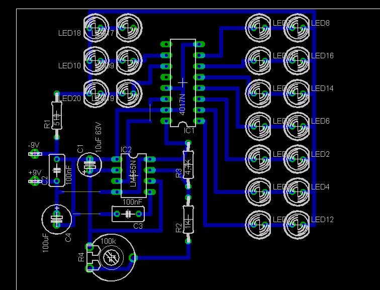

Beraktam a kondit és megpróbáltam javítani a nyákot. Így már jó szerinted?

![]() ( Csak úgy mellékesen, miért kell oda a 100µF-os kondi? Csak úgy érdekelne, mindig tanul az ember(kezdő ![]()
A kis idejű (néhány ms) feszültséglengések-lökések-kimaradások-gyengülések, és hasonló jelenségek nem fogják befolyásolni az áramkör működését. Erre jó. Puffer-ként viselkedik, azaz kisebb mértékű energiát tárol, ha hirtelen szükség lenne rá az áramkörben.
Most már jónak látom. Nem kellenek átkötések, mert a C1-től az R4 felé tartó vezető a C3 lábai között is mehet. A plusz táp is eljuthat szabadon az R4-R2-őt megkerülve a 8. lábra. Kondit meg mindig illik tenni, ha az áramkörben számláló-tároló van, pont azért ahogy Norberto írja. (Nem engedi, hogy a Led-ek rángassák a tápot, főleg ha a telep "gyengül".) üdv! proli007

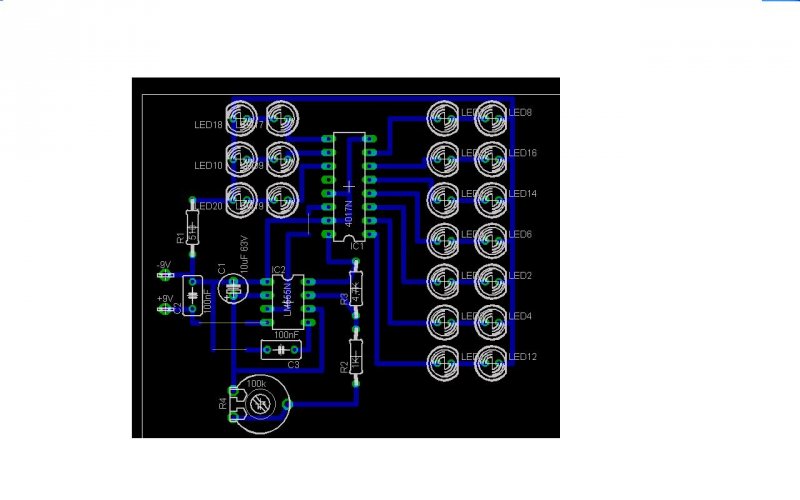

Köszi, hogy átnézted. Így gondoltad valahogy?
Pontosan.. most már lehet tömöríteni, mert kissé szellős. ![]() üdv! proli007
