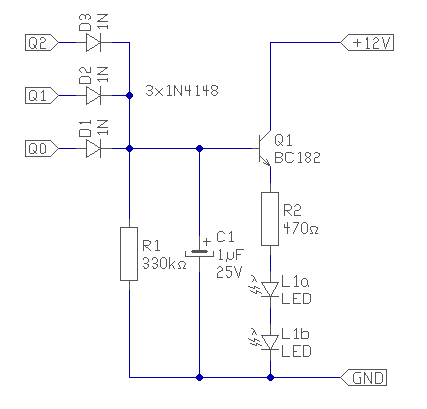

Meg lehet oldani ezzel az áramkörrel is, csak ki kell egészíteni diódás VAGY kapukkal és meghajtókkal. pld. valahogy így: (A C1 és R1 értékét az "utánvilágítási" idő szerint kell megválasztani.)
A következő dióda bemeneteit, a Q1-Q2-Q3-ra kell tenni...
