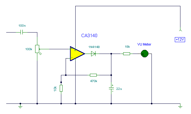

(#) DJ Szabcsa hozzászólása Máj 1, 2008 /
Nekem van egy kapcsolásom kivezérlésjelzőhöz. Sajnos még nem lett megépítve de azt mondták jó kis kapcsolás és egyszerű is.
(#) proli007 válasza DJ Szabcsa hozzászólására (») Máj 1, 2008 /
Igen, ez egy csúcsérték detektor, elvileg működőképes.
A bemeneti potit, nem érdemes csutkára tekerni, mert a féltápfeszes műveleti erősítő, ha jól emlékszem -0,3V-nál többet nem kaphat a bemenetén, ezért ha van benne bemeneti védelem, az visszahathat a mért jelre. (Ha a mért pont nincs leválasztva, torzítást okozhat, persze kérdés, honnan van levéve a jel. Hangszóró kimenet mérése esetén, meg esetleg beakaszthat a műveleti erősítőnek.)
Egyszóval, Én a műveleti erősítő bemnete és a poti csúszka közé, betennék egy 100kohm-os ellenállást.
üdv! proli007

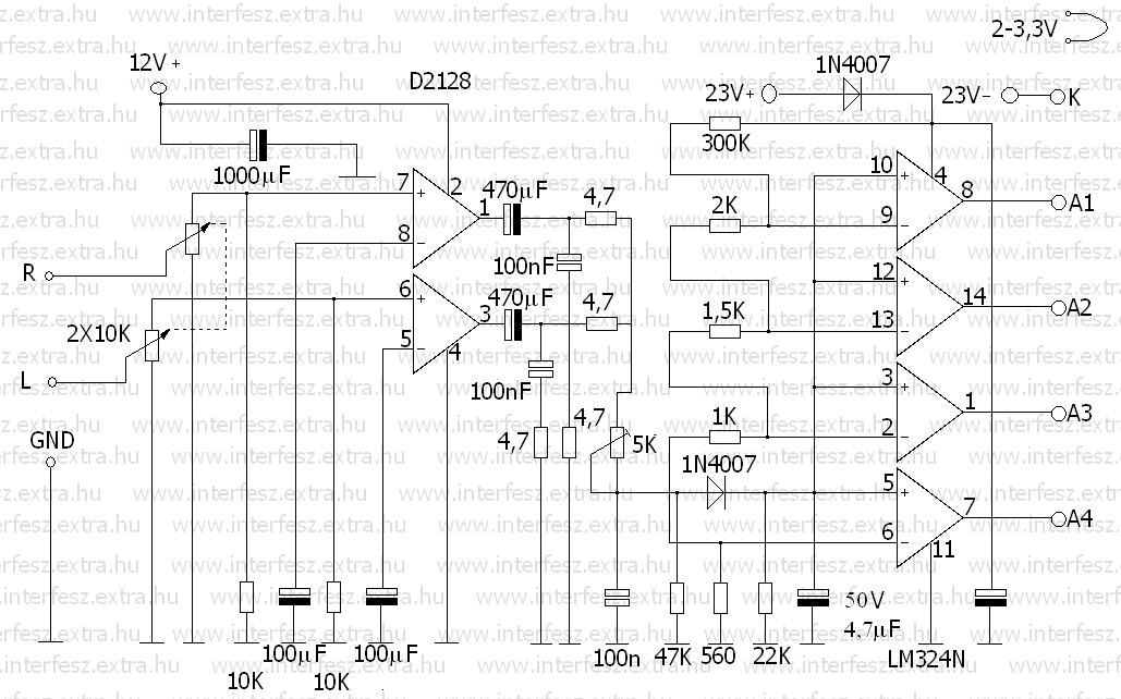

(#) _ampervadasz_ hozzászólása Máj 7, 2008 /
Üdv mindenkinek!
Szóval, nekem van egy olyan saját gyártmányú, kapcsolásom, amivel egyszerűen meglehet építeni egy kivezérlés jelzőt!
Namost, a kiválasztott, VFD kijelzőhőz, kell megtervezni az áramkört!
Bámilyen olyan VFD jó, aminek nincsen vezérlőrácsa, illetve ami legalább 4 szegmentált részt tartlmaz! (mondjuk egy 2*16 -os VFD-t, fel lehet erre a célra használni ha mondjuk a vezérlője elszállt, de maga a kijelző jó!)
(illetve az is jó de be kell kötni, hogy fényt adjon, és mondjuk fényerőszabályzóként lehetne használni)
A kapcsolási rajzot,mellékeltem!
Az előreősítőre, szükség van, mert nagyon érzéketlen (lenne), a bemenete, és a műveleti erősítő, hozza erre a jelszintre!
Itt van egy videó rolla!

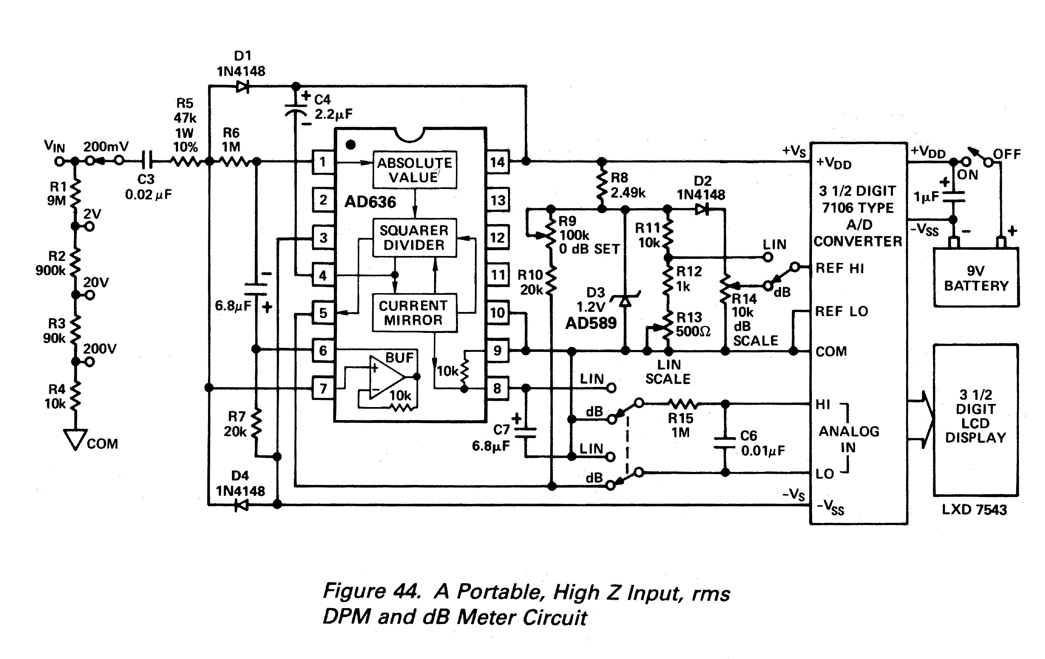

(#) proli007 válasza Megaymir hozzászólására (») Máj 11, 2008 /
A műveleti erősítők alapkapcsolásait és számításait, nem ártana a Net-en átnézni.
Nekem van anyagom hozzá, de az éppen 30 éves, nem hiszem hogy hozzá férnél, bár lehet nincs is rá szükség.
Viszont ajánlom figyelmedbe az Analog Devices gyártmányú IC-t ami megoldás lehet számodra.
Íme néhány alkalmazási példa.
üdv! proli007

(#) proli007 válasza Megaymir hozzászólására (») Máj 13, 2008 /
A két rajzot, a Net-ről szedtem le, valami aplikáció, de már nem tudom honnan. itt az IC alkalmazása le van írva, teljes mértékben. Ha gondolod Emilre elküldöm, mert a fórum motor nem engedte feltenni, kicsit nagy volt a pdf.
üdv! proli007

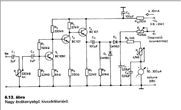

(#) tomi9 hozzászólása Máj 13, 2008 /
Találtam én is egy VU meter-t,felteszem,hátha valakinek megtetszik:
