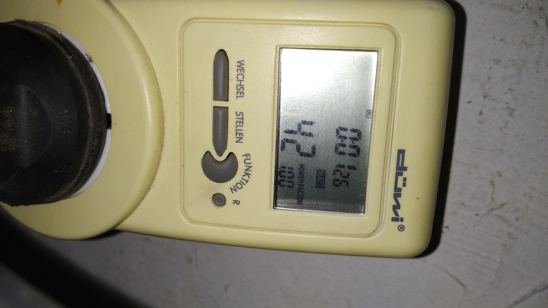

Gree inverteres klímámrs rádugtam egy wattmérőt. Kikapcsolt állapotban 41W ot fogyaszt. Esetleg rátudnátok mérni másnál is fogyaszt-e? Arra gondoltam a kompresszor fűtése mehet esetleg ne dermedjen le az olaj. On-off időzítés be van állítva de még messze van a holnap 10óra.

Valószínűleg a készenléti táp áramfelvételét mérted .

2db. 3.5Kw ugyan olyan készülék kikapcsolt állapotban 14.3W. A 41W 1 készülékre szerintem nagyon sok.
(#) habazutty válasza dbase hozzászólására (») Nov 7, 2020 /
Hivatalosan 1W alatt kell lennie a standby áramfelvételnek. Viszont a berendezés hiába van kikapcsolva, időnként felébreszti a kültérit. Ha fűtés üzemben volt kikapcsolva, akkor rá is melegíthet a kompresszorra. Ha tettek csepptálca fűtést, előfordulhat, hogy az kapcsolt be.

Kipróbálhatod, hogy kikapcsolod az időzítést, kíváncsiságképp.

(#) dbase válasza habazutty hozzászólására (») Nov 8, 2020 /

Folyamatosan nem fűtheti a kompresszort. Szerintem a tálcafűtést nem fogod kézzel érezni...
Nézz be a ventilátor rácsnál, hogy látsz-e beletekerve fűtést, Gree-éknèl többnyire kék.
Próbáld meg, hogy üzemelteted hűtésbe és úgy kapcsolod ki. Kikapcsolás után egyébkènt kell neki pár perc mire low standby rakja magát elvileg.
Kíváncsiságképp, ha dugvilláról van táplálva, akkor próbáld meg megfordítani.

(#) dbase válasza habazutty hozzászólására (») Nov 18, 2020 /
Úgy tűnik átver a wattmèrő. Mindent lekapcsoltam a digitális KW óra 0.01KW fogyasztasztast mutat jelenlegire. Plusz próbára lehúztam a fűtéseket mindkettőt,s nem lett kevesebb. Villanykörtével jól mèr amúgy
(#) habazutty válasza dbase hozzászólására (») Nov 18, 2020 /
Valahol írtàk, hogy ezeket az egyszerű kütyüket megzavarja az átalakítós fogyasztó. A klimákban is kapcsolóüzemű tápok vannak. Lehet, hogy itt a gond...
