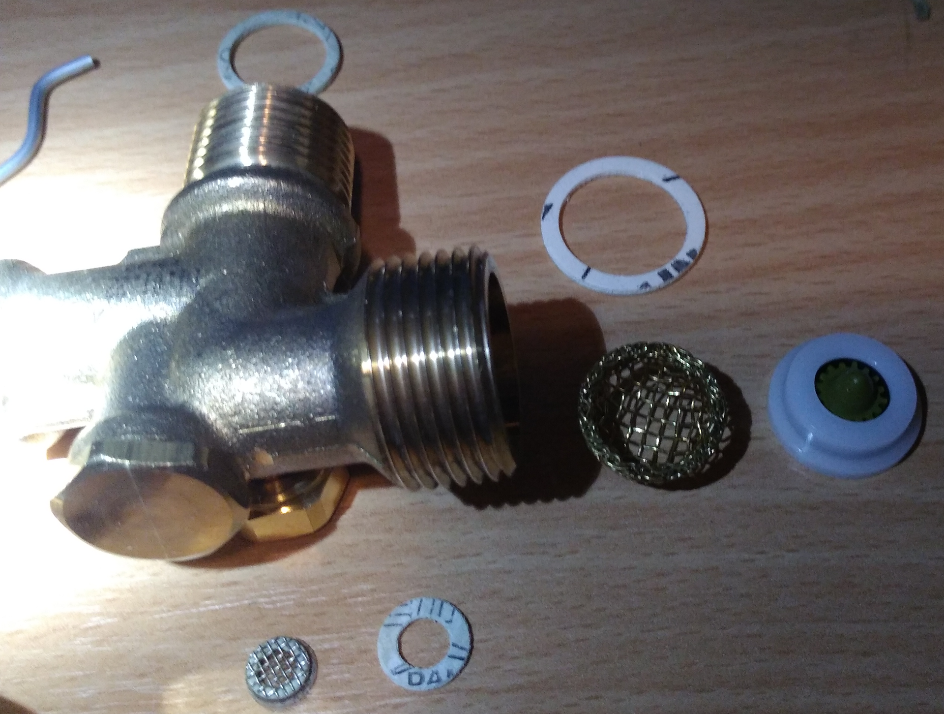

(#) pherbiehu válasza VIM hozzászólására (») Nov 15, 2024 /

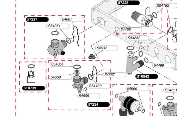

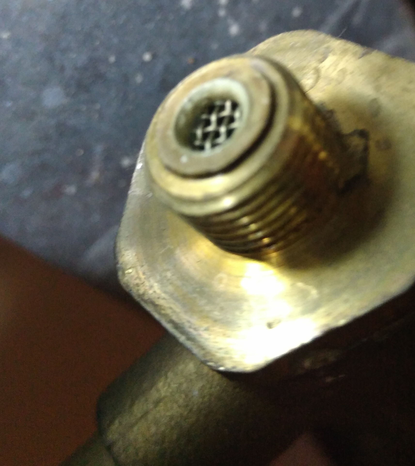

Van ott bennt (pont a kép közepén) egy fém félgömb alakú szűrő is, az 54637-es .
A hozzászólás módosítva: Nov 15, 2024
(#) VIM válasza pherbiehu hozzászólására (») Nov 15, 2024 /
.... mert találtál ilyet abban az elágazásban? Az az összeállítási, szerelési rajz az országonként változhat, hogy hol milyenek az előírások ezzel kapcsolatban és ehhez jön még a típus variánsokban, évjáratokban történő változatokba épített megoldások.
A szelepek mind be voltak ragadva, az összes csérelve lett (horror $$$). Talán ha évente azok is nyitogatva-zárogatva lettek volna, nem jártunk volna így vele...
Volt benne fém hálós szűrő igen.
A gázszelep hátulján van egy kis függőleges rézrúd, ami joystickszerűen mozog előre hátra, gondolom ez nem gond, ha hozzáértem.
A tartály alján a 3 cső bemeneten túl van egy negyedik cső nélküli vakdugó, az leeresztési célból lehet ott?

(#) VIM válasza pherbiehu hozzászólására (») Nov 16, 2024 / 1
A szűrőt eddig nem említette senki aki ezzel a hasonló meghibásodással került szembe de ez nem jelenti azt, hogy nem volt benne. Annak az volna a szerepe, hogy megakadályozza a vízkődarabkák vándorlását a vízáramlással a lemezes hőcserélőbe. Ha oda bekerül ilyen szennyeződés akkor azt onnan majdnem lehetetlen kitisztítani.
A készüléket nem ismerem olyan mélységig, hogy a gázszelepen lévő "kis függőleges rézrúd" funkcióját ismerném. Tippen az volna de inkább szakember mondjon róla pontosat.
A vakdugózott csonk az valószínűleg azt a célt szolgálhatja.

A fali hidegvízkiállás felöli bemenetében van a szűrő a hidegvízszelepben. És van egy kisebb átmérőjű szűrő ezen szelep és a fekete karos feltöltőcsap között is. Ez mind hidegvizes rész, itt nem inkább csak a hálózatból jövő esetleges szennyeződéseket szűrik ki? A vízkő az nem inkább 60-70 Cfok fölött válik ki?

A szűrők pontos elhelyezkedését innen nem látom át, hogy melyik-melyik ágban van de amikor a tartályból a felmelegített vizet veszel ki csapnyitással akkor a hálózati víz bekötése felől pótlódik a hiány de ha a meleg víz mennyisége lefogy és azt a tartályban fel kell melegíteni, akkor a szivattyú az azon kis körön keringeti és a tartály aljáról szívja a lehűltet és a hőcserélőn keresztül a tartály tetejére adja vissza. Ha a tartály alján hordalék van akkor az ezzel az áramlással fog onnan elmozdulni és okozni elzáródást. (remélhetőleg érthetően fogalmaztam)
(#) pherbiehu válasza VIM hozzászólására (») Nov 16, 2024 /
Igen, érthető.

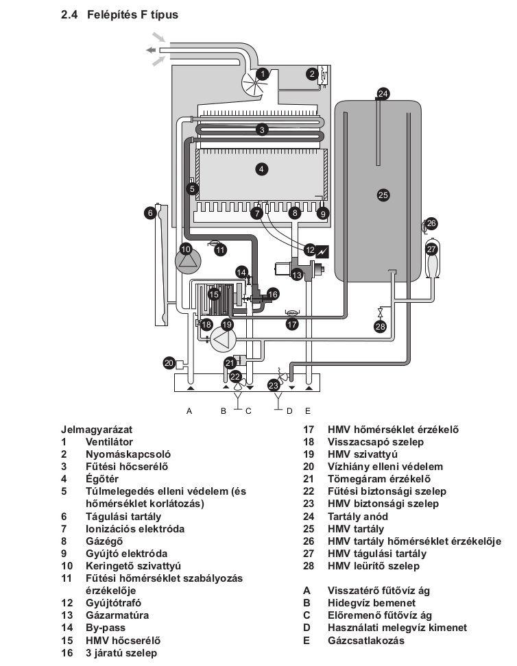

Mi van akkor, ha egyszerre kell utántölteni és közben meg már dermesztően hideg is a víz? Hogyan, mi alapján dönt a vezérlés? Ha befelé megy a hidegvíz a tartályba, az azért van, mert kinyítottam a melegvízcsapot, azaz a nyomáskülönbség miatt magától beáramlik a friss hidegvíz. De amíg az tart, addig azon csövön nem tud a tartályból kifelé keringetni a szivattyú a hőcserélőbe, jól gondolom? Vagy még mindig nem értem a működését...
A "B"-nél van ugye a hidegvíz bemeneti szelep. Abban van a nagyobb fémszűrő, ami a fali kiállásból bejövő hideg vizet szűri.
A másik kisebb a "B" és "C" közötti karos feltöltő szelepben van a "B" felöli bemeneten.
Keringetés akkor van ha a tartályban lévő HMV hőmérséklete elérte a vezérlőben megadott alsó értéket, hogy rá kell fűteni ahhoz, hogy a rétegződött víz hőmérséklete elérje a maximálisra beállított értéket. A meleg vízcsap kinyitásakor a D ponton folyik ki a víz ami nyomásesést okoz a tartályban és a direktbe bekötött hálózati víz alulról beáramlik mint egy helyet cserélnek a mennyiségek. A rétegződést a kupak a csonkon hivatott megőrizni, különben az áramlás egészen a tartály felső részéig összekeverné az egész elegyet. A B és C csövek között nincs kapcsolat. A C az a fűtési előremenő azaz a kazán kimenete. A második szűrő az abban a T elágazásban lehet ami a kupakos csőcsonkhoz vezet a második T elágazásig terjedő szakaszon.
A "karos feltöltő szelep" az a főelzárója lehet a hálózati víznek ahonnan a fűtési kört lehet feltölteni ill. annak nyomását korrigálni ha az értéket vesztett a rendszerben.

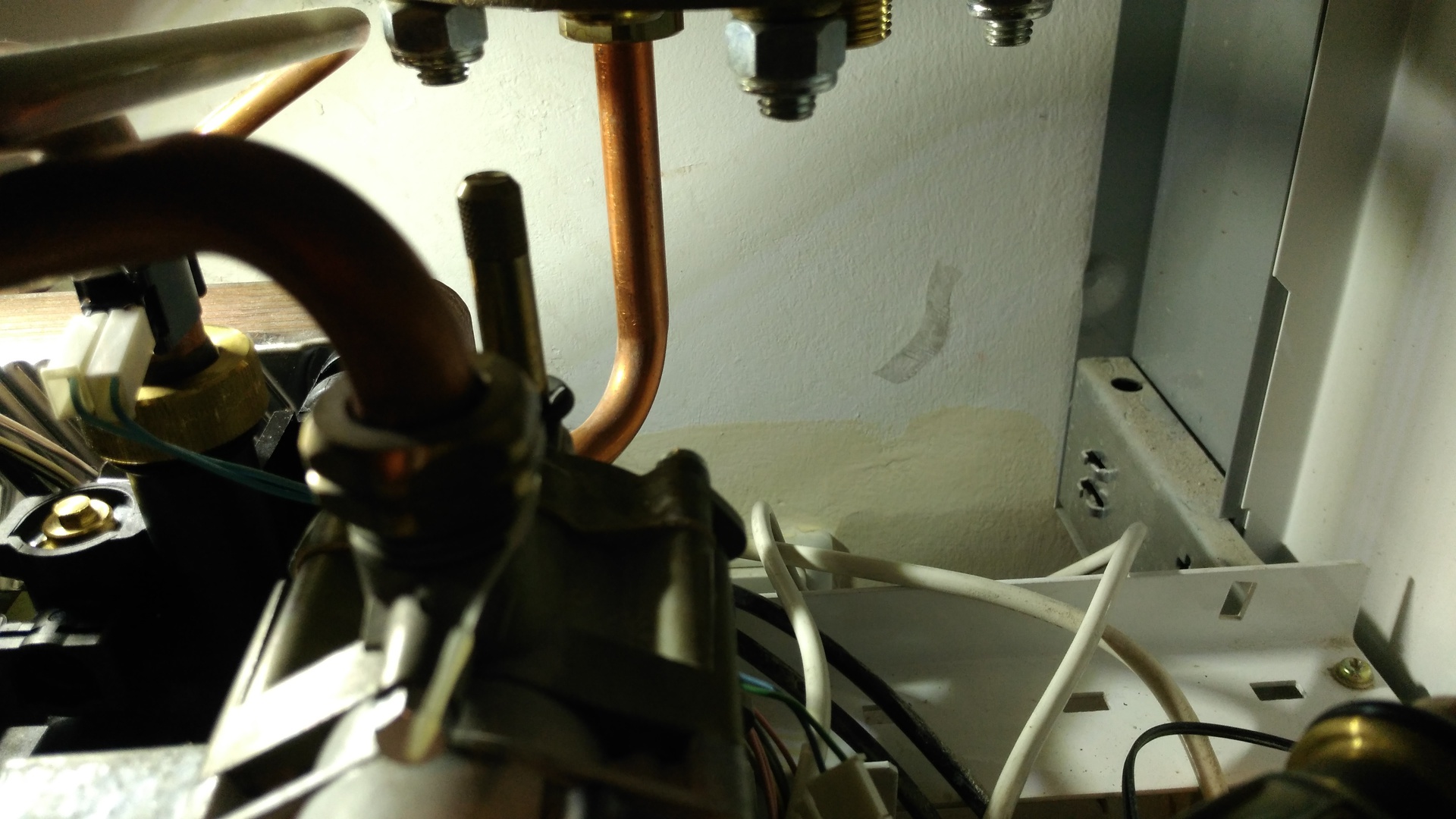

Amúgy nekem nem tetszik az egész kialakítása, pl. miért van egy bazi nehéz trafó magán a vezérlőpanel-nyákon, ami egy olyan részben van amit fel/le lehet nyitogatni? Miért nem lehetett volna külső táp. Vékony vezetékek is mennek ideoda, lehetett volna valami kábelcsatorna. Van egy videó egy amerikai kazánról, abban szépen külön vannak a dolgok, a táptrafó is.
Vagy pl. ha a gázszelepet legbalra az égéstér alá rakták volna jobbra mellé a váltószelep, hőcserélő és fűtésszívattyú, akkor nem lenne útba a tartály alja leszedésnél. Szóval szerintem ez abszolút nem karbantartóbarát elrendezés.

(#) proli007 válasza pherbiehu hozzászólására (») Nov 16, 2024 / 1
"Szóval szerintem ez abszolút nem karbantartóbarát elrendezés."
Nekem is pont ez jutott eszembe, mikor nézegettem a képet. Ez vezeték dzsumbuj, nem egy készülék..

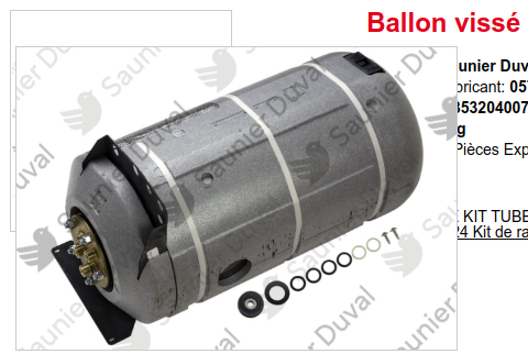

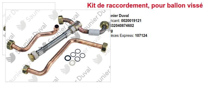

Most látom az alaktrészadatlapon, üresen a tartály 15kg. Nem tudom, hogy ez most 40 vagy 60literes lehet, de ha 60 akkor kb. 80kg-ot nyomhat vízzel tele, ennyit kell bírnia a fali felfüggesztésnek. A képen sajnos a hátulja nem látszik, hogy ott van-e valami kampószerű felfüggesztő a hátuljan felül valahol, csak az alján van a fekete lemez benne két nem túl izmos csavar.
Fura, hogy mutat egy készletet a tartályhoz, amiben egy olyan cső van, amiből van lefelé egy fémhálós flexicső kivezetve a végén egy vakdugó csavarral. Ez a másik ábrán nincs. Lehet hogy itt valamit újítottak?
guglifordító azt mondja: "Csatlakozókészlet csavaros tartályhoz"

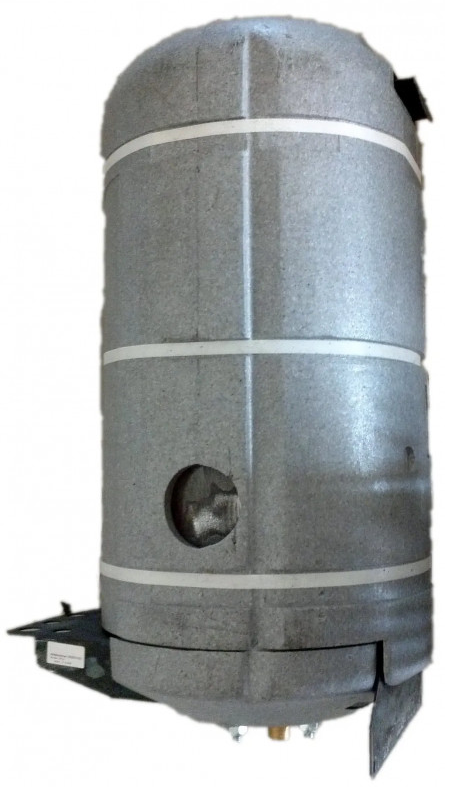

Úgy érzem ez a tartályleszedés lesz a jó módszer, csinált már itt ilyet valaki?
Így a tetején az anódot is könnyen lehet majd cserélni.
Találtam még fotót róla illetve megnéztem nálam, már amennyit látok belőle, felül is van egy fekete színű hajlított lemez, gondolom összesen ennyi ami tartja függőlegesen a súlyt. 40 literes, üresen 15-20kg-ot írnak, össz. kb. akkor 60-70kg lehet. Amit még nem látok, hogy mi akadályozza meg, hogy a teteje ne dőljön ki előre, ha ott csak a lemez fekszik fel egy keresztbe menő fém profilra, ami falhoz illetve az egész kazán kerethez van rögzítve...
És miért lehete kivágva egy lyuk a tartály külső szigetelő burkolatán a jobb oldalon?

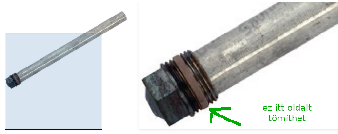

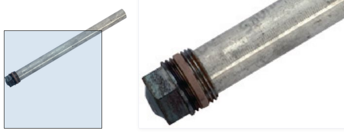

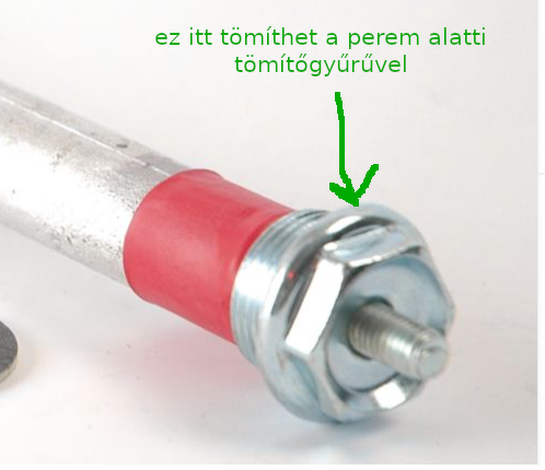

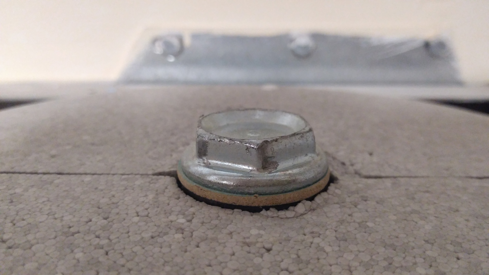

Egyik fotón az új anód, cikkszám alapján ez való bele. A végére 24-es villáskulcs passzol.
Másik fotón a tartály teteje, 26-os kulcs passzol rá. Ha próbálom kicsavarozni a tartály egész teteje mozog jobbra-balra, tehát felül tuti nincs a falhoz csavarozva....
Vappali: nálad is ilyen az anód teteje?
A hozzászólás módosítva: Nov 17, 2024
(#) pherbiehu válasza pherbiehu hozzászólására (») Nov 17, 2024 /
Ilyen lehet benne most, aminél az a klingerit(nek látszó?) tömítőkarika (kb.35mm átmérő) a felső végén a fémperem alatt tömít. Bővebben: Link
Az újnál ezek szerint a menetes részen körben tömít, ahol az a barnás-pirosas rész látszik.
