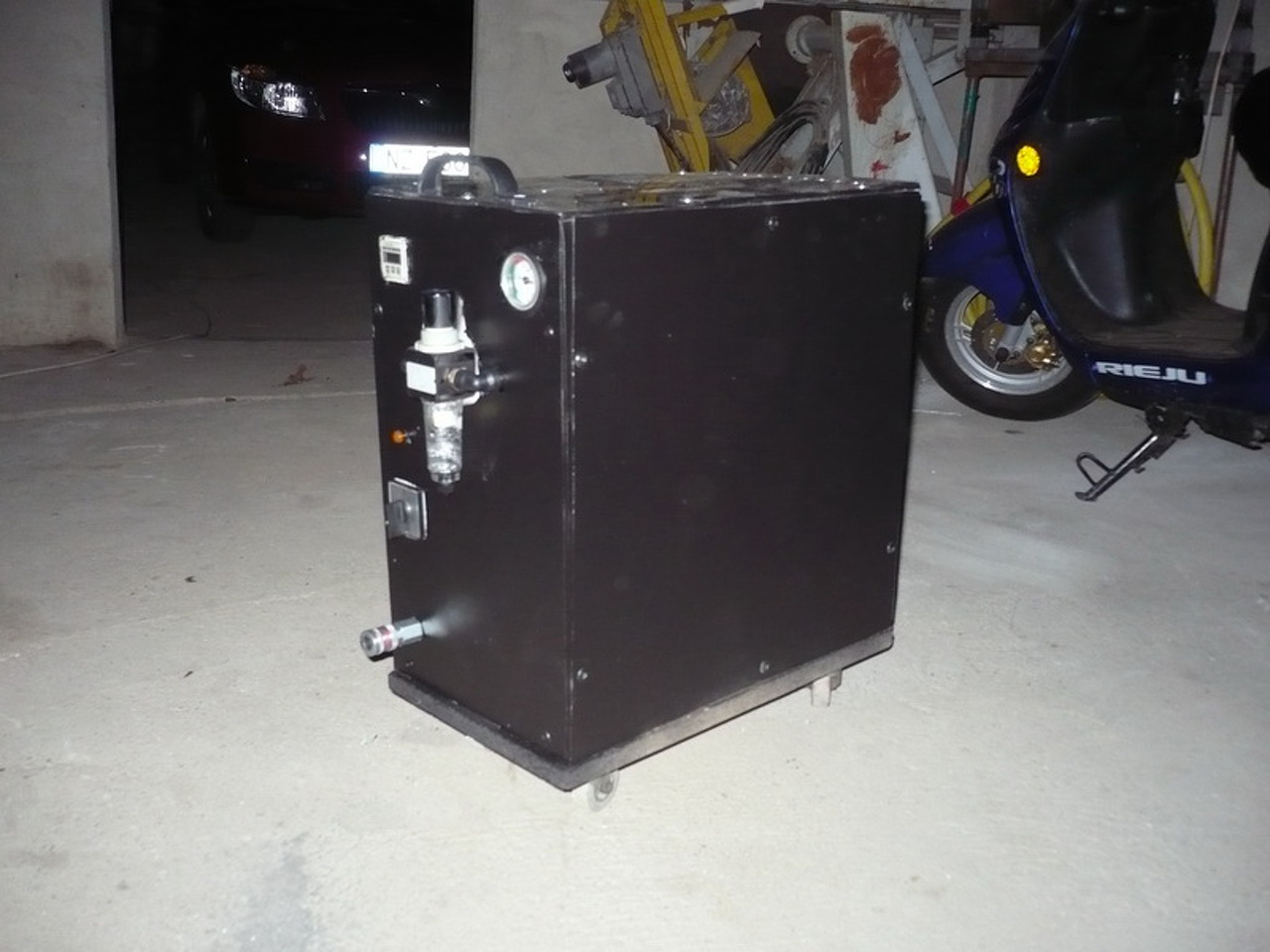

(#) Joci77 hozzászólása Feb 13, 2015 /
nemrég készült hűtőmotor + 13liters palack 10bár ig
A hozzászólás módosítva: Feb 13, 2015
