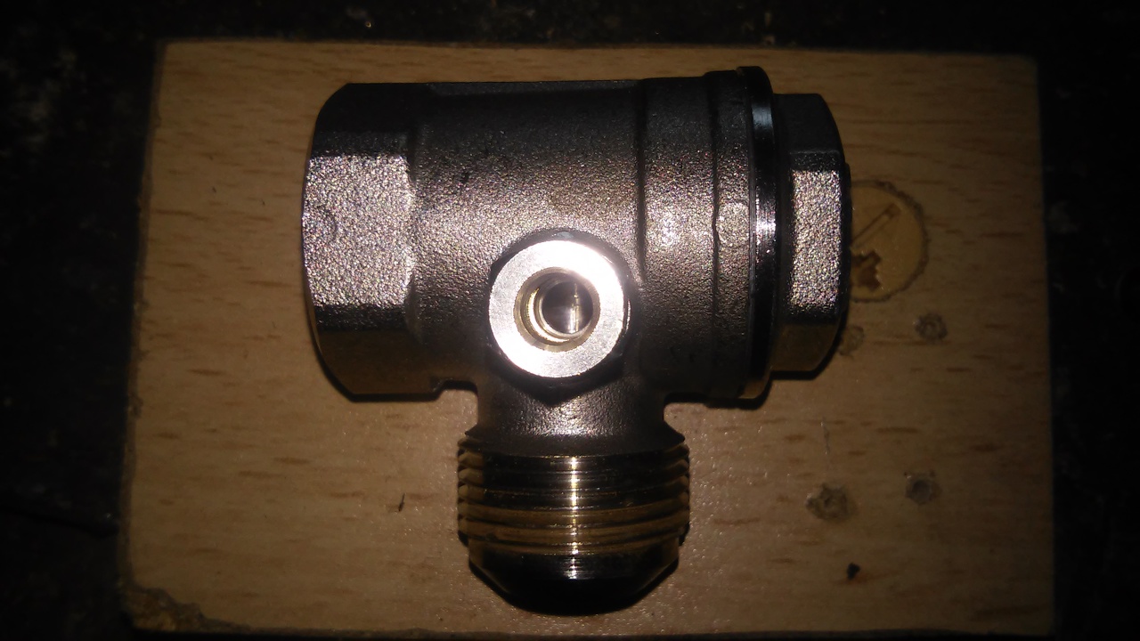

Sziasztok! Olyan kérdésem lenne, hogy van egy Ikarus kompresszorom hol lehetne ehez venni a tartály és a kompresszor közé visszacsapó szelepet? 22mm-e sűrű menetes.
Előre is köszönöm a választ!

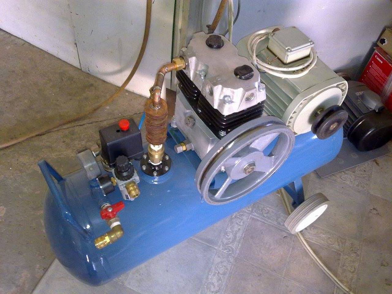

felteszem mindjárt az enyémről
(#) ifjzambogyuri hozzászólása Jún 13, 2015 /
Na feltudtam tenni a gépre a képeket. Adok egy linket itt tudod megnézni
Mint mondtam az előbb, ne müanyag legyen a belseje
http://kepfeltoltes.hu/view/150613/CAM00189_www.kepfeltoltes.hu_.jpg
http://kepfeltoltes.hu/view/150613/CAM00190_www.kepfeltoltes.hu_.jpg

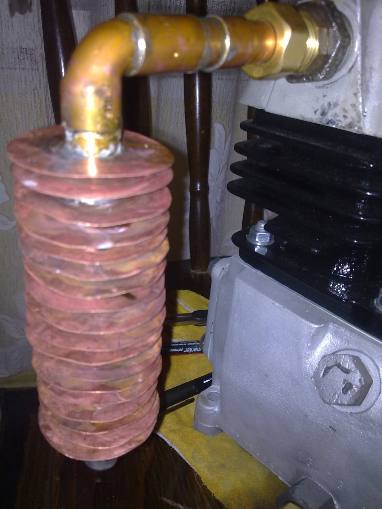

(#) laacika válasza ifjzambogyuri hozzászólására (») Jún 13, 2015 /
Köszi,sikerül neked is a forrasztás,nem egy nagy kunszt hidd el.
A hűtős termelőcső pedig igy készült:
A hozzászólás módosítva: Jún 13, 2015
(#) ifjzambogyuri válasza laacika hozzászólására (») Jún 13, 2015 /
Kösz.
Pont erre gondoltam,h így szépen kivágni, és akkor lehet lehet forrasztani.
Csak esztergálnom kellett egy peremelőt,mert ugye van neki egy pereme is,mármint a korongoknak,egy megfelelő furat egy anyagban és egy tengely aminek vála vanés igy jött össze hogy szépen feszesen megy fel a perem a 15 ös rézcsőre.

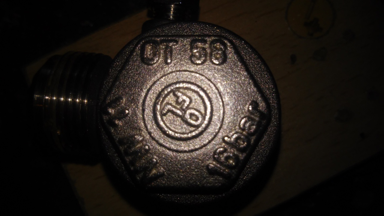

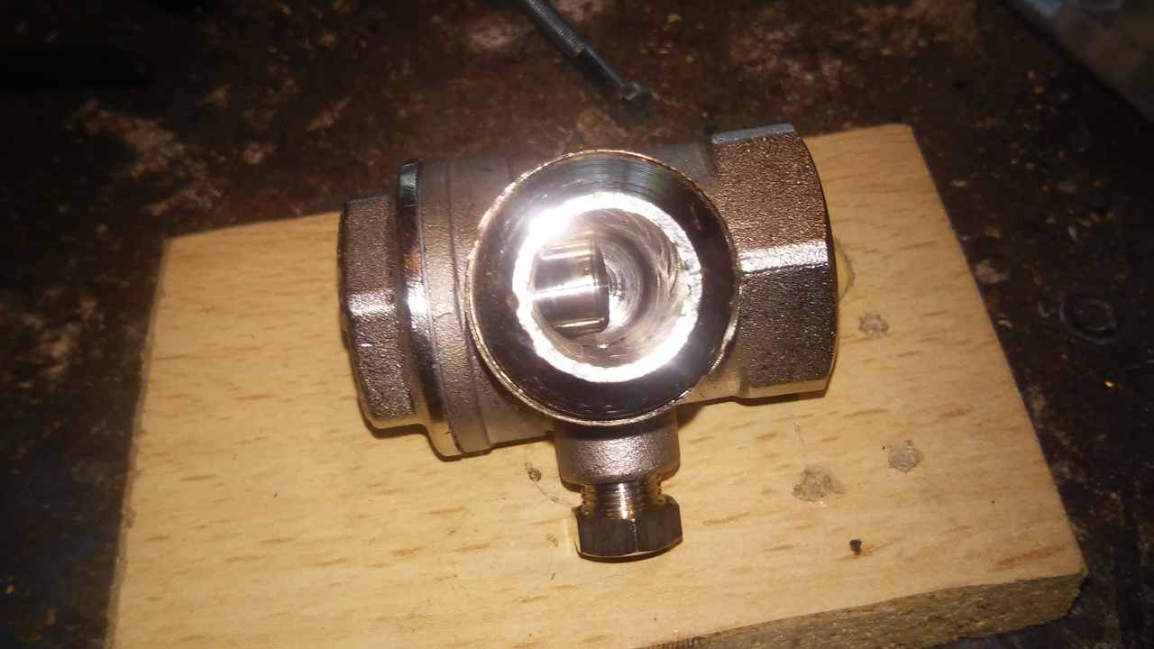

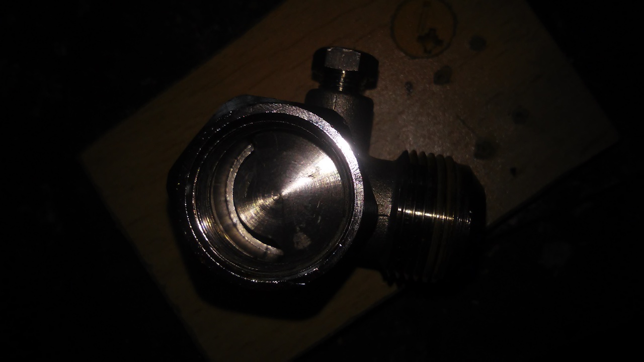

(#) otthonpc20 válasza ifjzambogyuri hozzászólására (») Jún 14, 2015 /
Félreértettél nem a gégecsővel akarom összerakni, hanem az eredeti acélcsővel csak a visszacsapó közbeiktatásával.
A gégecsövet csak azért irtam, mert az jó volt méretileg rá és nem tudtam, hogy az hány collos.
Még egy problémám van, hogy a szelepen nincs jelölve az iránya, azt honnan tudom meg?
Csináltam pár képet.
(#) ifjzambogyuri válasza otthonpc20 hozzászólására (») Jún 14, 2015 /
Akkor bocs. sajna ezen a szelepen én sem tudom.nem ismerem
(#) Chipmunk1960 válasza otthonpc20 hozzászólására (») Jún 14, 2015 /
Ha máshogy nem, belefújsz. A képeken nem látom rendesen. Ha tüdővel nem megy, ott a kompi.
