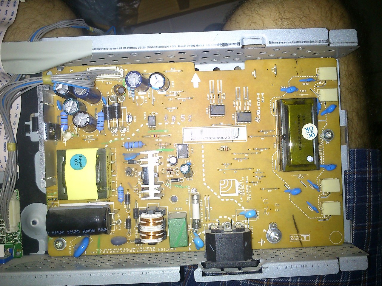

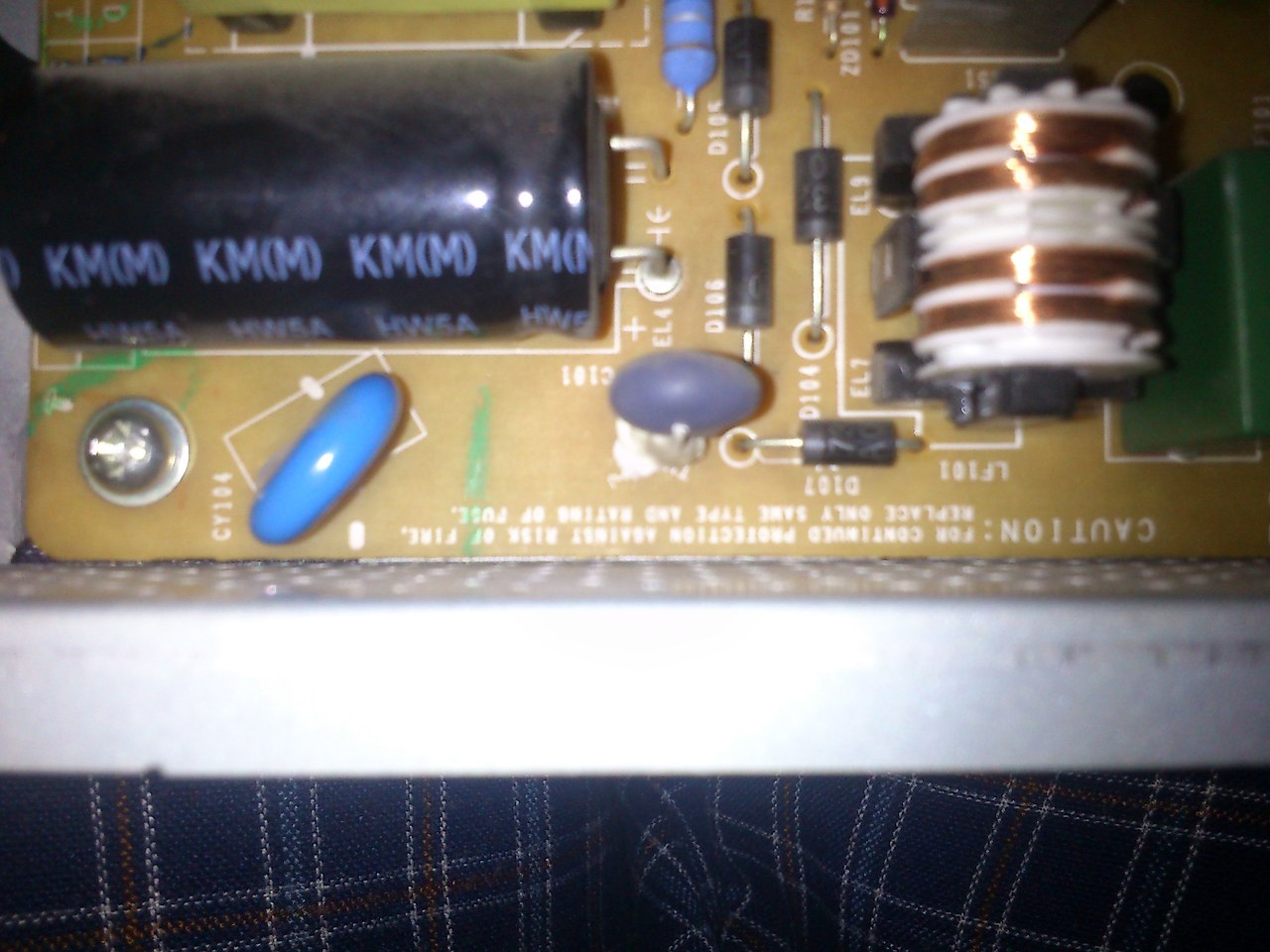

Egy Lg monitort szeretnék megjavítani, a hiba: bekapcsoláskor megjelenik a logóképernyő, majd egy kis idő múlva a rendes kép is de kb 2 mp után lekapcsol a monitor. Mellékeltem pár képet, azok a fehér megfolyások mik? Köszönöm a válaszokat!

Hello
Nem biztos hogy a tápegységben kell a hibát keresni,mert nem látszik rajta semmi rendellenes bár ezt azért nem kell készpénznek venni.Azok a fehér megfolyások pedig valamilyen szilikon,szerintem szigetelés céljából van ott.

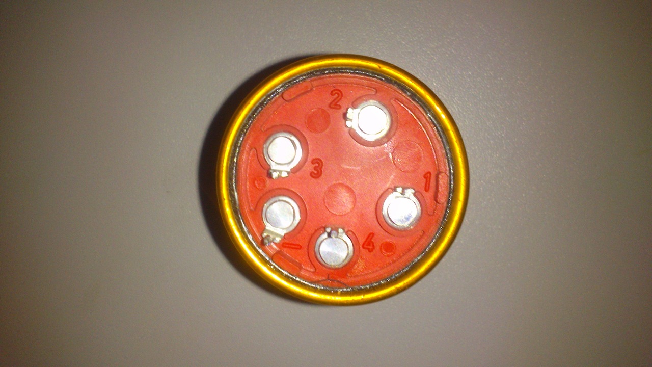

A képen látható kondenzátor bekötésében kérnék egy kis segítséget... Sajnos ilyen típusúval még nem találkoztam...

Ezt kifejtenéd kicsit bővebben? Sajnos amit leírtál számomra héber... Bocsi, ha értetlen vagyok...
(#) kadarist válasza kisphilip hozzászólására (») Szept 12, 2013 /
Ahol a - jelzés van, az a negatív pólus, a többi meg a pozitív. A pozitívakat pedig kösd össze egymással.
(#) kisphilip válasza kadarist hozzászólására (») Szept 12, 2013 /
A pozitív lábakat csak simán összekötöm és kész? De miért vannak akkor külön szedve a lábak?
Válaszod előre is köszönöm!

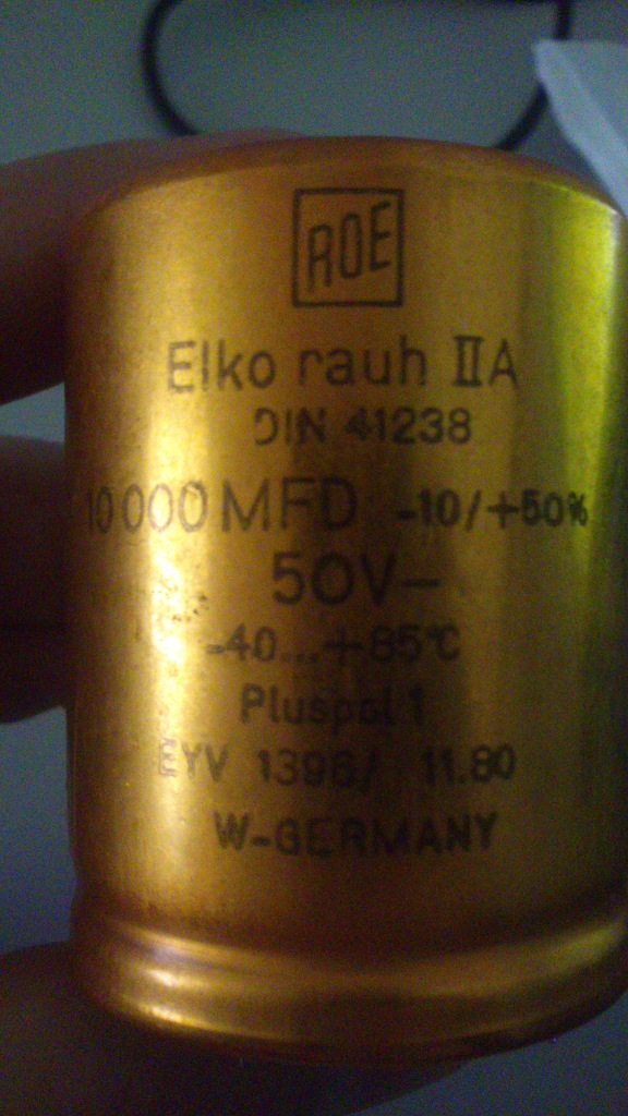

Ha csak egy kapacitásérték (uF) van a kondenzátoron jelezve, akkor kösd össze, ha több, akkor a számozásnak megfelelő értékű kondenzátorok vannak a hengerben. A kondi palástján milyen feliratok vannak? Ha jól látom ez egy ROE márkájú kondi, igaz?
Igen, ez egy ROE típusú kondi... Képet mellékeltem a palástról...
Na, látod, rá is van írva, hogy melyik (Pluspol 1) a garantáltan pozitív láb. A többi számozottnak tartó szerepe van, de nem árt rákötni őket a pozitívra.
Mondhatnám azt hogy anno, pont erről az óráról hiányoztam az iskolából... Köszönöm a segítséget... Legalább ma is tanultam valamit! Még egyszer köszönöm!
