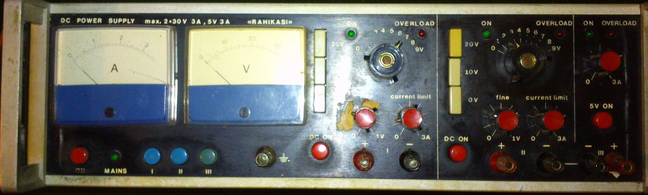

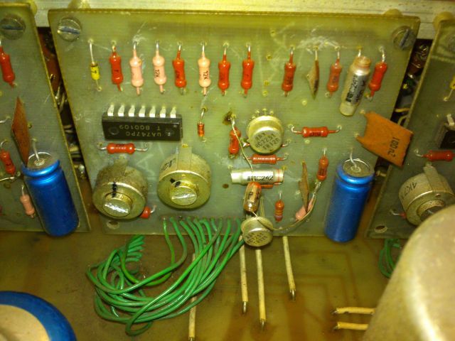

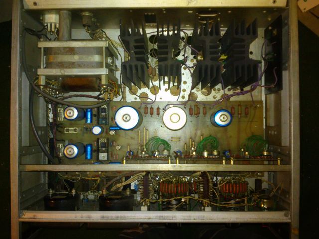

Kaptam egy rossz tápegységet, ő lenne az. Találtam hozzá rajzot is. A lényeg hogy bekapcsolás után a led világít, de feszültséget nem ad. A kondikat cseréltem, a diódákat kimértem, egy tranzisztort kellett benne cserélni. Még az Ic-k lehetnek rosszak, de jelenleg ilyenem nincs. Az R1-es 680 ohm-os ellenállás cefetül melegszik, valamint a rajzon szereplő R3-as ellenállás, ami a P211b panelon található, az nincs benne. Valaki kiforrasztotta. Az alkatrész lista szerint az valamilyen kalibrációs ellenállás lenne, de nincs érték feltüntetve. Ismeri valaki ezt a tápegységet, vagy tud segíteni hogy mit és hol kellene mérnem? Nem vagyok gyakorlott tápegység javító. Ja és van az előlapon egy "PROG" feliratú csatlakozó, az vajon mi célt szolgál? Előre is köszönöm!
(#) proli007 válasza Remci hozzászólására (») Feb 2, 2014 /
- Az előszabályozást a D9-D10 tirisztorok végzik. ezeket gyújtogatja a D13 PUT. A PUT-ot szabályozza a T2 tranyó. Vagy is figyeli a feszültséget az áteresztő T3-T4 tranyókon. Ha az kevés, akkor több villanyt pumpál a C11-C12 kondiba.
- Elsőként azt kellene megnézni, hogy az előszabályzó működik-e. Vagy is van-e feszültség a C11-C12 kondikon. Ha rövidre zárod az R34 ellenálást, akkor T2 szabályozása megszűnik, és a C11 kondin kb. 65V feszültség lesz, ami terhelhetőnek is kell lenni.
- Aztán meg lehet nézni, hogy a T3-T4-T5 végfokozat működik-e. (Feszültség szabályzót tekerd maximumra!) Vagy is ha kiveszed a 747-es IC-t (ha azt nem lehet akkor a D4-D5 diódát), meg kell jelenni közel a C11 feszültsége a kimeneten, és terhelhetőnek is kell lenni.
- Ha ez is működik, vissza lehet tenni a diódákat, és bontani R34-en a rövidzárat. A táp pozitív kimenti pontjához kel mérni a szabályzó feszültségeit. Meg lehet mérni a 747 IC tápfeszültségeit. A 4-es lábon a -6,2V-nak, a 9 és 13-as lábon +10V körüli feszültségnek kell lenni.
- Az hogy az R1 melegszik nem csoda, számításom szerint közel 1.4W fűti. Nem is tudom miért van ott 1W-os tervezve, minimum 2W-os kellene bele. Hogy az R3 nincs benne, az nem sokat számít. Nem is arra kellet volna kalibráció, hanem az R5-re vagy az R6-ra.
- Ez után azt kell megnézni, "mi tiltja le" a kimenti feszültséget az áram, vagy a feszültségszabályzó. Ez megtudható, ha a 747 kimenti feszültségeit megméred a 10 és 12-es lábán. Az tilt, amelyik kimenti feszültsége nincs a +10V közelében. Ez után lehet megvizsgálni a szabályzó fokozatokat..

(#) Remci válasza proli007 hozzászólására (») Feb 2, 2014 /
Köszi a választ. Nos méregettem, úgy ahogy írtad: R34 rövidre zárva a C11-en 55v-ot mérek.Kivettem a 747-es Ic-t és a feszültség kint van a kimeneten( A műszer mutatója majdnem kitört, elfelejtettem átkapcsolni:bonk Vissza tettem az Ic-t, leszedtem az R34-ről a rövid zárat és mértem a feszültségeket a pozitív ponthoz: 4-es láb 5,92v, a 9-13-as lábakon -9,8v-ot mértem. A 10-es lábon 4,09v-ot, a 12-esen meg 4,35v-ot mértem. Hogyan tovább?
- Elsőként fordítsd meg a mérőzsinórt, mert a táp plusz kivezetésénél kell lenni a műszer negatív pontjának. Ekkor lesz polaritáshelyes amit mutat.
- Majd mérd meg a 747 bemenetein-kimenetein, és a szabályzó panel csatlakozópontjain a feszültséget. Potik legyenek középállásban, a rövidzárat távolítsd el.
Ebből talán ki lehet deríteni mi a gond. Az elég fura, hogy mind két kimenet negatív feszültségen van, vagy is korlátoz.
A "prog" csatlakozó segítségével "távvezérelni" lehet a tápot. Vagy feszültséggel, vagy egy külső potival. A rajz mindenesetre elég béna, nem lehet tudni milyen a csatlakozó, van-e benne kontaktus, mellette az a valami micsoda, "esetleg rövidzár". Sőt van ott egy átkötés is, ha az esetleg nem jó állásban van, lehet nincs kimenti feszültség.. (Bár nem látom át egészen a rajz miatt, mikor mit szeretnének.) üdv!

Méricskéltem egy kicsit. Lemértem az Ic be és kimenetein, illetve a csatlakozó pontjain a feszültségeket. Remélem jól csináltam. A potik közép állásban voltak, a műszer negatív vezetéke a táp pozitív kivezetésén, a rövid zár eltávolítva ( itt gondolom az R34-en lévőre gondoltál )
Ic
1-es láb: 0V
2-es láb: 770mV
12-es láb: -4,3V
6-os láb: 330mV
7-es láb: 350mV
10-es láb: -4,05V
csatlakozó
8-as láb: 0V
9-es láb: 0V
12-es láb: 0V
13-as láb: 760mV
18-as láb: 0V
20-as láb: 1,95V
21-ea láb: 330mV
Nos ezeket mértem. Mit nézzek még meg?
(#) proli007 válasza Remci hozzászólására (») Feb 8, 2014 /
Hello! Most akkor összekavarodtam. Én a P211b panel csatlakozójának lábpontjaira gondoltam. A feszültség értékeket egy-egy sorba és polaritás megjelöléssel írjad. Pld.
P211b:
Táp kimeneti feszültsége=0V
17=0V
2-4=0V
19=+xV
Stb.. üdv!
