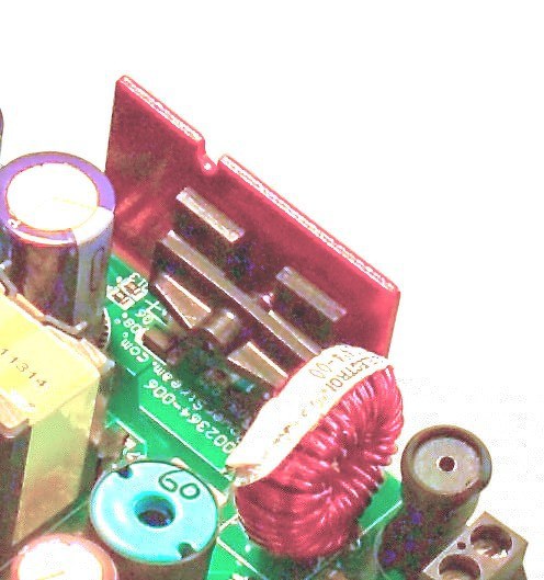

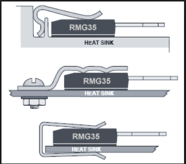

(#) Skori válasza Ge Lee hozzászólására (») Feb 15, 2021 / 1
Ezek a szigetelőgyűrűs megoldások jók pl. TO3 tok esetén, de az egy csavaros rögzítésű tokoknál a gyártók már egy ideje más megoldásokat használnak, amik szerintem jobbak. Csatolok képeket.
A 4. képen látható megoldás pl. általános a Meanwell tápokban, csak a leszorító híd bordázott alumínium U profil szerűséggel van megoldva. Így egyetlen csavar két félvezetőt szorít, mégis jobb megoldás, mint amikor a tok zászlója felül van odacsavarozva.

(#) Ge Lee válasza Skori hozzászólására (») Feb 15, 2021 /
Nekem mint írtam, tökéletesen megfelelt eddig a csavar is, eztán is megfog. Ami az utolsó képeden van olyanhoz volt szerencsém... Betettem előzőleg alá egy mezei papírlap darabot, és utána játszi könnyedséggel kihúztam a szorító és a tok közül. Akkor az jó megoldás mi? Próbáld meg kihúzni a papírlapot a meghúzott csavar alól.
Beköszöntött már ide is a "nem tudja a jobb kéz mit csinál a bal" esete.
Ha ez egyébként akkora probléma lenne mint ahogy azt néhány ember gondolja, akkor nem működnének eszközök évtizedek óta, a gyártók külön felhívnák a figyelmet az adatlapokban erre (de nem teszik) valamint lassan már átálltak volna olyanfajta tokok kialakítására ahol nem pont középre teszik a lapkát, így a csavar furata lehetne a tok közepén (ilyen sem történt), vagy szinte csak dupla furatos tokok léteznének, ebből sem sok van.
(#) majkimester válasza sdrlab hozzászólására (») Feb 15, 2021 / 3
„...Tedd hozzá, szerinted!”
Igen szerintem, meg a komoly cég szerint is aki ezt ipari szünetmentes tápban alkalmazta.
Az hogy a szigetelés kialakítása jobb, azért vitathatatlan. A leszorító erővel kapcsolatban meg valószínűleg Ge Lee-nek van igaz, hogy a gagyi gyűrűk miatt alakult ki bennem ez a kép, de megfelelő anyag esetén ez is jól működhet, és a gyűrű is csak megfelelő anyag esetén működik jól.
A Skori által emlitett lemezes szorításnak vitathatatlan az előnye, de a csavar nélküli kialakításhoz speciális borda kell, és a szigetelt szerelés sem oldható meg mindegyiknél, ha csak a tok nem eleve szigetelt, de nem ez az általános eset.

(#) nandika76 válasza Ge Lee hozzászólására (») Feb 15, 2021 /
A 4-es nem említed ami szerintem egy kivitelezhető és jó megoldás ha két félvezető van egymás mellett

(#) Egri Frédi válasza Skori hozzászólására (») Feb 15, 2021 /
Az 1 -es képen láthatóhoz hasonlóval találkoztam már én is. Igen jól rögzít. A 6 -osról ugyan ez a véleményem, bár olyat még nem láttam kézközelben. Ezeket az asztalon könnyen elő lehet szerelni és "egyben" beépíteni. De javítani ... Apukám ! Egy sűrűn beépített panelen kicserélni balról a 2. FET - et ... Egyszerűbb vagy gyorsabb az egész egységet kiforrasztani. Ez különösen akkor élvezetes, ha a borda is úgy van rögzítve, hogy egy sínbe csúsztatható rögzítő 2 - 3 helyen bele van forrasztva a NYÁK lapba.
Ez olyan helyen lehet jó, ahol "elhasználódásig" használják a berendezéseket és nem javítják hanem cserélik. Ettől mi magyarok még messze vagyunk ...
