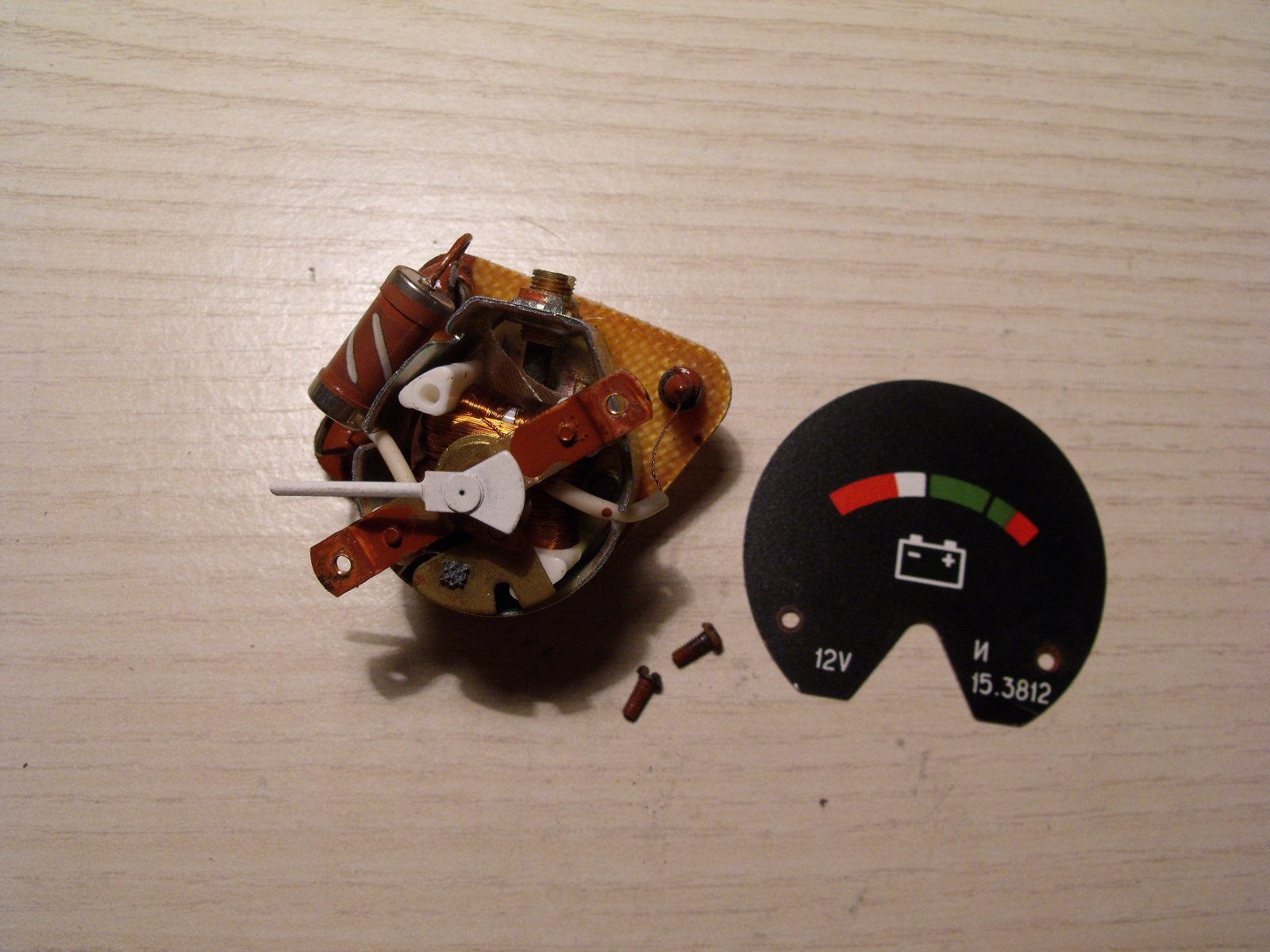

A mai nap hozzám került egy Lada akku feszültség mérő. (Képen látható)
Első dolgom az volt, hogy rákötöttem a tápegységre...
0 - 11,8V-ig szépem emelkedett a mutató ahogy növeltem a feszültséget, de utána hiába növeltem tovább meg sem mozdult.
Levettem az egyik pólust róla és vissza csíptettem akkor az épp aktuális feszültséget mutatta 1,5-2mp-ig de utána feszültség csökkentése nélkül visszaesett 11,8V-ra.
Nem értem, hogy mi lehet a baja
Ha valaki tud segíteni vagy ötletet mondani megköszönném és ponttal jutalmazom!

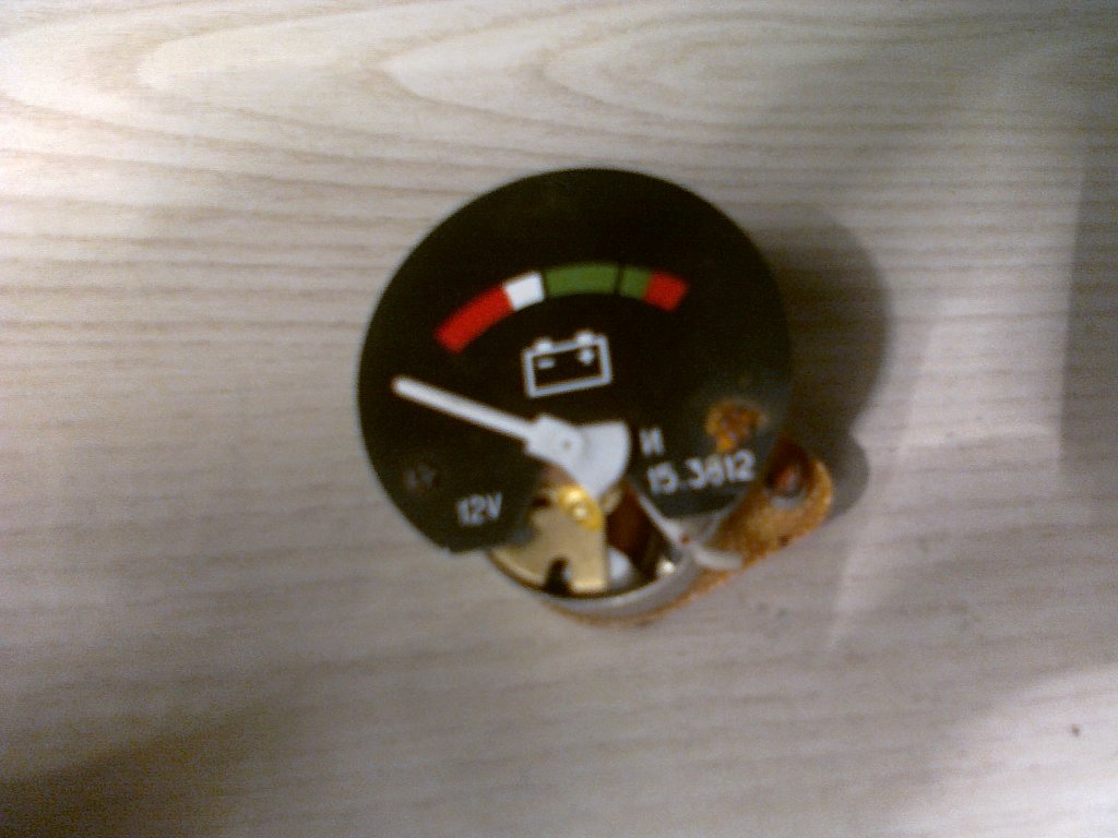

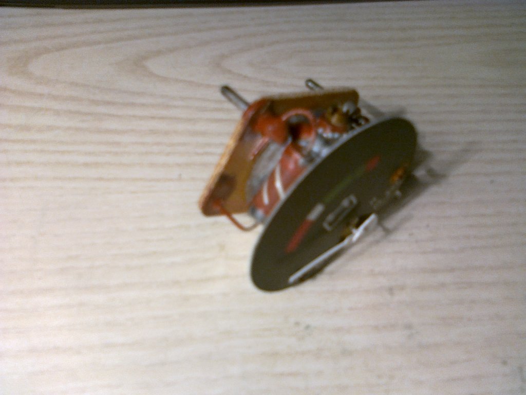

Levettem az előlapot és kicsit jobb minőségő képet felrakok hátha valaki lát valamit

A műszerbe rámértem mutliméterrel de semmit nem mutatott. ha kiforrasztom lehet lesz valami ha egyálltalán ellenállás.
(#) Gerike válasza (Felhasználó 13571) hozzászólására (») Jún 3, 2010 /
Ez túl barbár! és nem a végkitérésel van gond mert az kimegy mikor rárakom tápra a műszert csak pár mp után visszaesik 11,8V-ra
Rgzuri nem tudom mi az de szerintem ellenállás és sorba van kötve a műszerrel,
(#) Gerike válasza Gerike hozzászólására (») Jún 3, 2010 /
Rámértem még1x kisebb méréshatárba és 81ohm-es ellenállás van benne!
