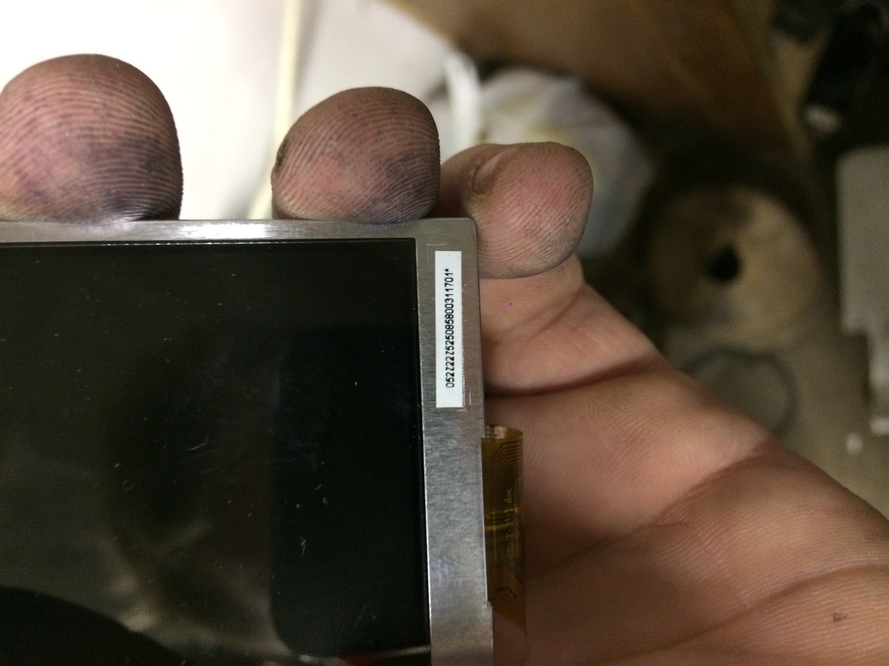

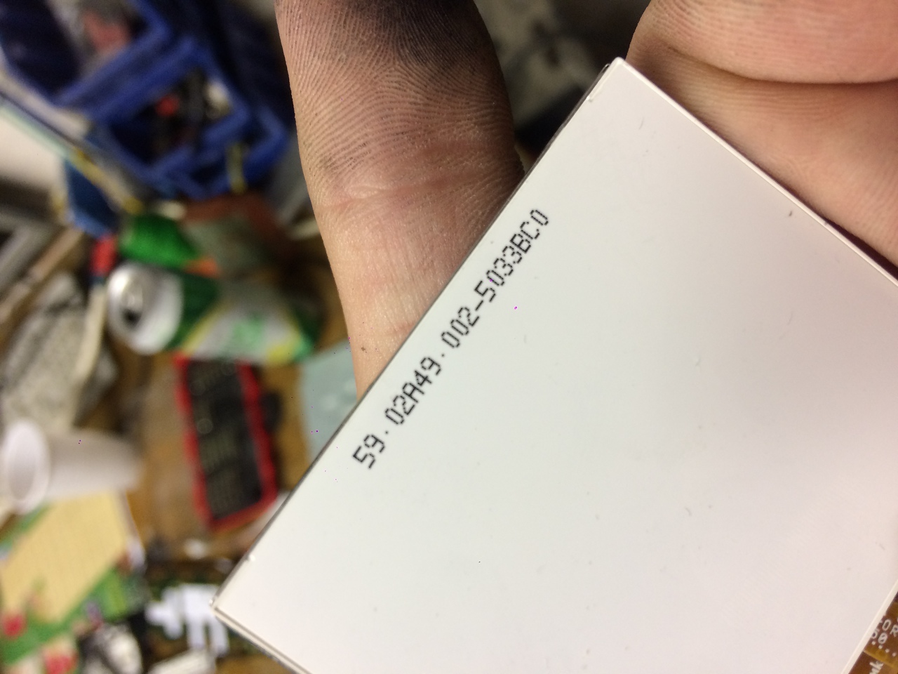

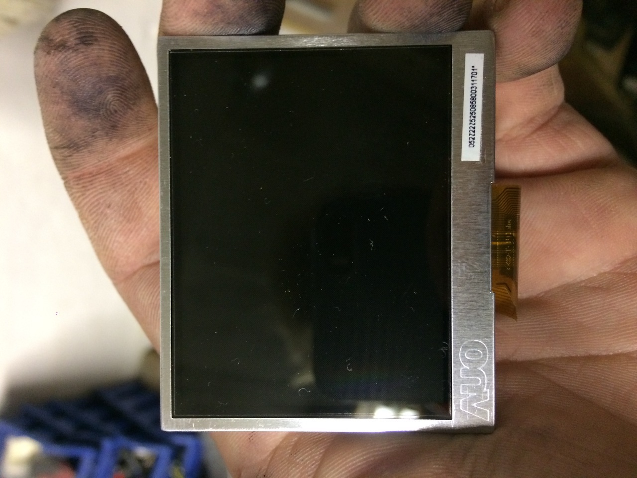

Nemrég bontottam egy Canon nyomtatót, volt benne egy AUO márkájú kijelző. Neten nem nagyon találtam róla semmit. Valakinek nincs valami ötlete hogyan lehetne életre kelteni egy Arduinoval? Előre is köszönöm!
Milyen csatlakozója van? Az pont nem látszik egyik képen sem, hátha onnan megismerszik.
Az a szalagkábel a csatlakozója, bontottam már én is hasonlót... Kb. esélytelen bármit is találni róla és így életre verni. Esetleg egy még élő nyomtatón a vezérlőlábakat szkóppal (meg logikai analizátorral) nézve talán meg lehet fejteni a ki kicsodát, de egyébként ezekhez nem sok reményt fűznék.
