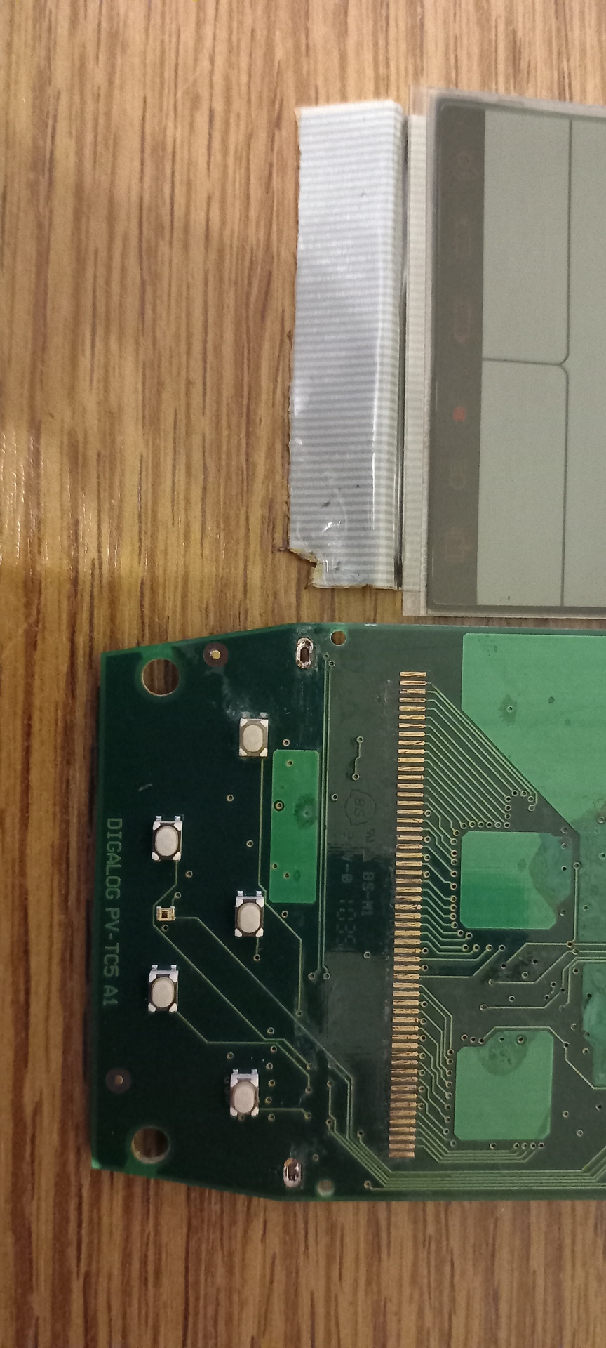

(#) nero9 hozzászólása Jan 25, 2024 /
Ugyan nem tv, de lcdvel kapcsolatos kérdés.
Van egy műszerem ami egyik napról a másikra azt csinálja hogy 3mp jó a kijelző utána 5mp vibrál és ezt ismétli a végtelenségig. Sose láttam még ilyen hibát. Hátha valaki találkozott már ilyesmivel.
Az lenne a kérdés szerintetek javitható e?
Kijelző hiba lehet ez? ( Kijelző az lenne hozzá aliról, csak nem vagyok biztos benne hogy az a baj.)
A szalagkábelt ha leveszem menet közben és vissza, olyankor mindig jól jön vissza a kép. De 3mp múlva ujra elkezdi ugyanezt a ciklust.

(#) Bakman válasza nero9 hozzászólására (») Jan 25, 2024 / 1
Ha a kijelző tápfeszültsége stabil (oszcilloszkóppal nézve), akkor valószínűleg a konkrét LCD vezérlővel, ami a kijelző része, lehet gond. A periódikusság erre utal. Mintha az órajele mászott volna el kissé. Igaz, ez az eltérés az alaplapból is jöhet. Magyarán egy határozott talán...

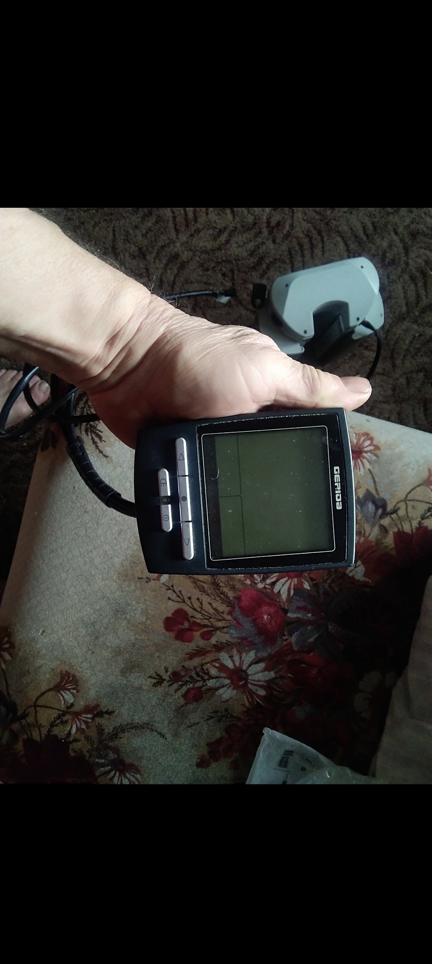

Sziasztok adott a képen látható gepida kijelző.Ennek olyan baja van hogy nem jelenít meg semmit a kijelzőn,háttér világítás van ,ki be kapcsolható a kerékpár üzemel vele,világítás,rásegítés minden működik,ötletet kérnék.további szép napot
(#) Massawa válasza peter810 hozzászólására (») Feb 7, 2024 /
A menüben nem lehet állitani valahol a kontrastot? Egy PALMmal volt egyszer hasonlo gondom. Annak automatikus kontrasztszabályozása volt és a fotoellenállás ment tönkre.
(#) peter810 válasza Massawa hozzászólására (») Feb 7, 2024 /
Megvan a hiba a panel és a kijelző közötti összekötőkábelt kellene cserélni.mostmár erre keresek egy szakit.

(#) nero9 válasza Bakman hozzászólására (») Feb 9, 2024 / 1
A kijelző volt hibás. Le volt törve a jobb alsó sarkából 2mm. Rendeltem másikat. Azzal megy. Köszi
