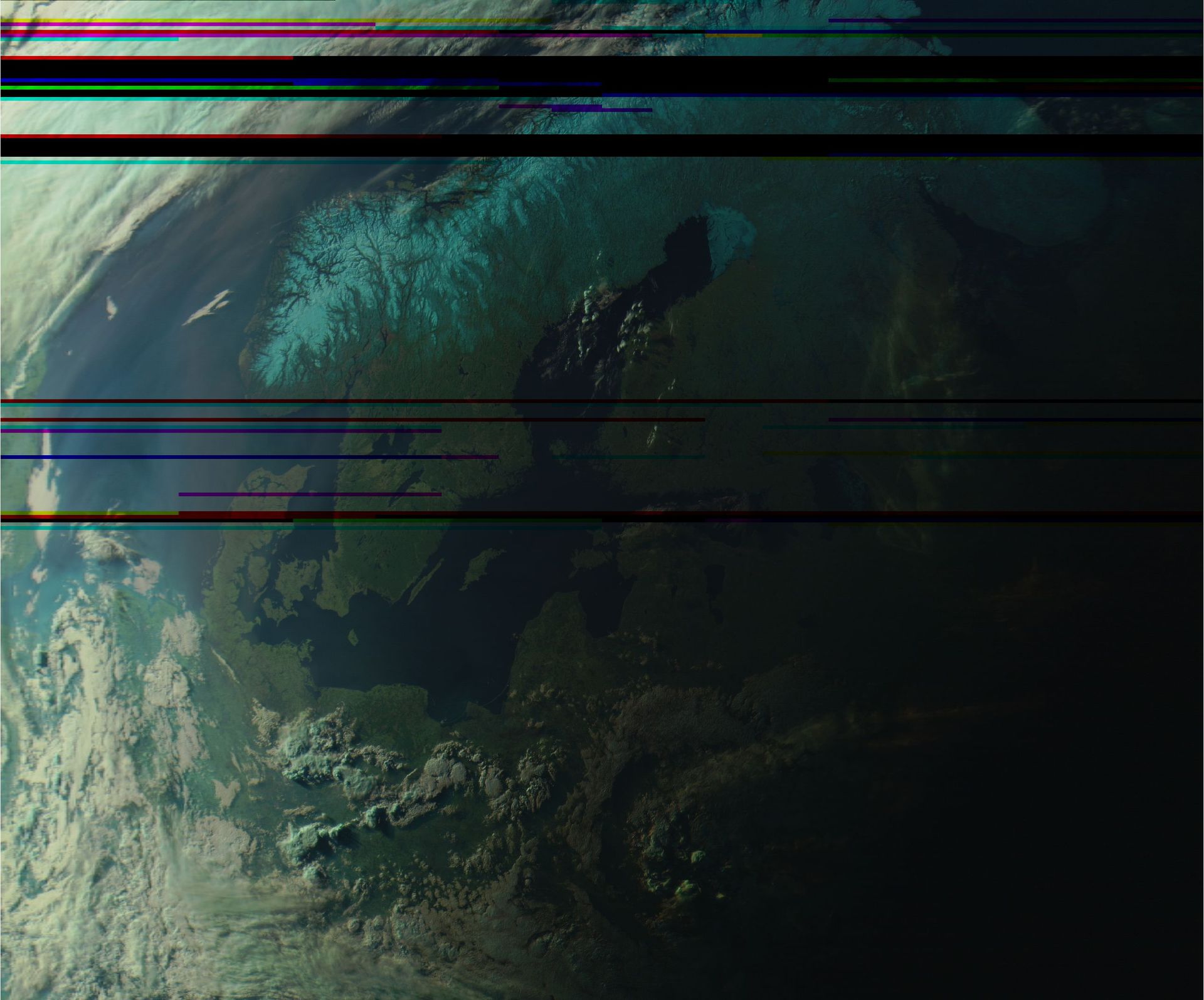

Ma esti áthaladás a Meteor M2-ről
Vevő: Airspy R2
Antenna: Sirio GP3e

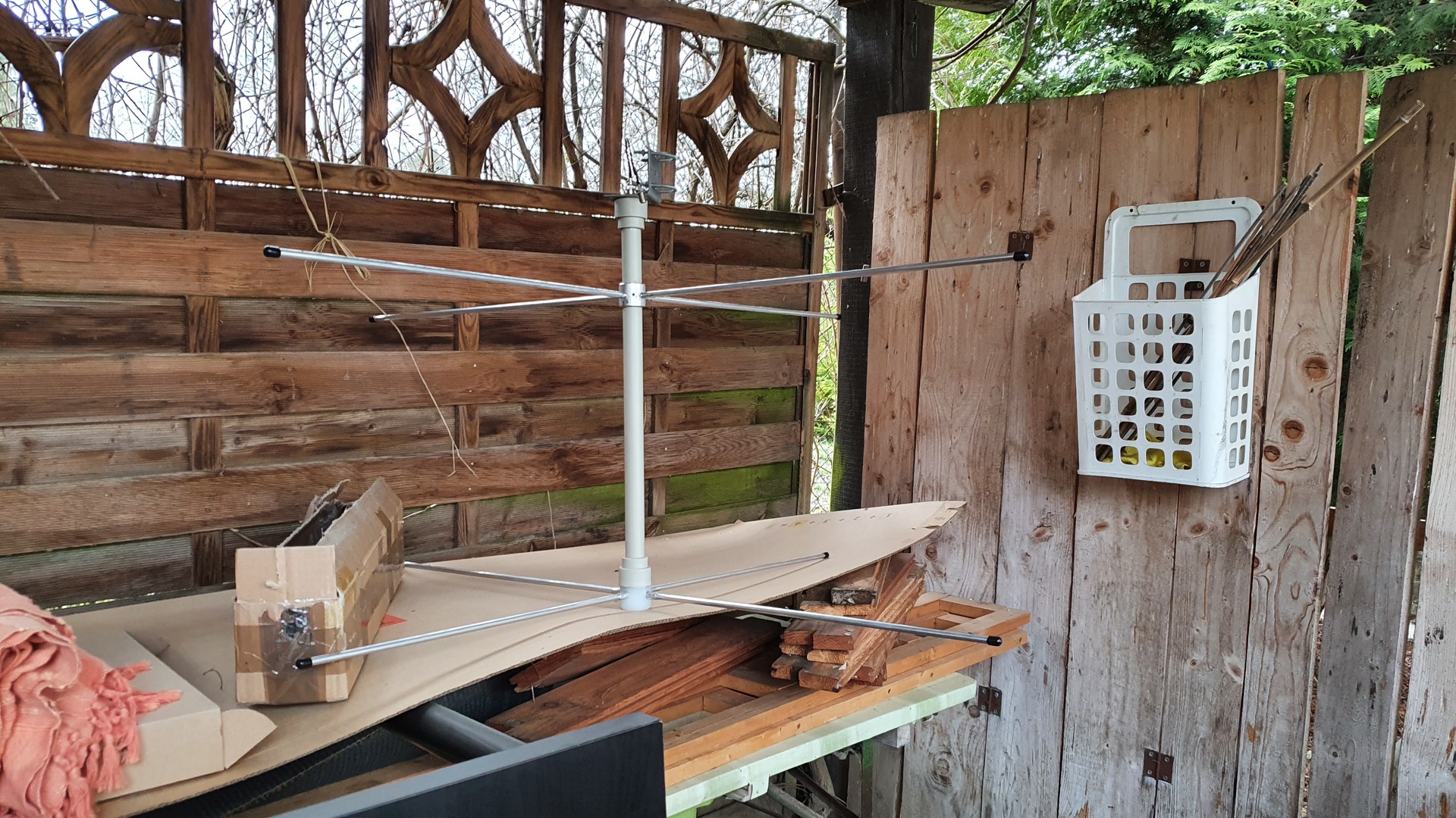

(#) tbalint3 hozzászólása Ápr 26, 2021 / 4
Múlt heti esti áthaladás a Meteor M2-ről.
A vevő ugyanaz, de antennát váltottam erre (kép). Szerintem az északi rész most sokkal jobb, pedig nincs olyan magasra téve.
(#) pucuka válasza tbalint3 hozzászólására (») Ápr 26, 2021 / 1
Jól néz ki az antennád. Gratulálok.

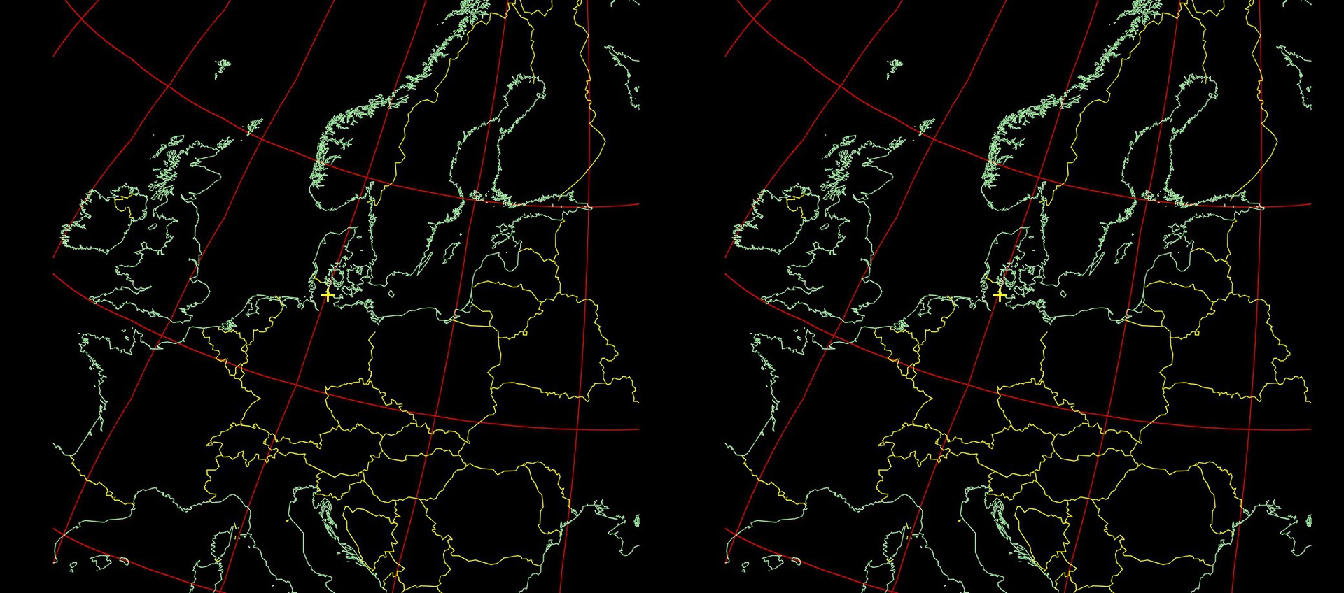

Üdv mindenkinek! Nem túlzottan régen kezdtem hallgatni időjárási műhold adásokat ebből kifolyólag nem rendelkezem tapasztalattal ezen a téren. Egy usb sdr vevőt használok vételhez. Nekem csak ilyen képek jönnek csatolok is egyet. Néhol szép képeket látok még a Noaa műholdakról is. A kérdésem hogyan tudnék jobb életszerűbb képeket venni? Gondoltam a dekóder nem megfelelő amit használok WXtolmg. A vételi jel szépen hallható nem tudom mit nem csinálok jól. Tapasztalatom nincs ezen a téren csak kísérleteztem a dologgal.
(#) kadarist válasza Klxx66 hozzászólására (») Szept 18, 2022 / 1
Szia! Ez az alaptérkép, amit a program generál. Játszani kellene a hangkártya beállításokkal, mert a program nem kapja meg a hangfrekvencás jelet. Kösd össze a line outot a line innel, vagy a mikrofonbemenettel, de virtuális kábelt is használhatsz.

(#) Kera_Will válasza Klxx66 hozzászólására (») Szept 18, 2022 / 1
Az SDR programmal tudsz rogziteni is.
Tobb lehetoseged is van.
Alapsavi jel csak hangfrekvencia.
Ezen a modon kenyelmesen tudsz utofeldolgozni.
Nem kell kapkodni abban az 5 10 percben mig az atvonulas tart.
Tobb fele beallitast is kiprobalhatsz , mivel ott van a vett audio fajlod.
Ha pedig beallt egy jol hasznalhato akkor azt elesben is probalhatod.
Ha van eleg tarkapacitasod akkor akar teljes vett nagyfrekis spectrumot is rogzitheted, ekkor a doppler csuszaszbol adodo hibakat is tudod korrigalni. Persze nem kell tobb megas savszellesseg eleg a legkisebb par 100 kHz spectrumkepet latnod. Igy igaz gigabajtos fajlok jonnek letre 5 10 perc alatt.
Igen a masik az hogy a vett audio jelet rakell vezetni a wxtoimage bemenetere.
Ezzel is el kell jatszani ... fizikai kapcsolat audio ki es bemenet osszekotese hangkartyan ... vagy virtualis audio kabel program hasznalataval mint ahogy elozoleg irtak .
Azok kozott is vannak vakvaganyok oprendszer/ hangkartya driver fuggoen.

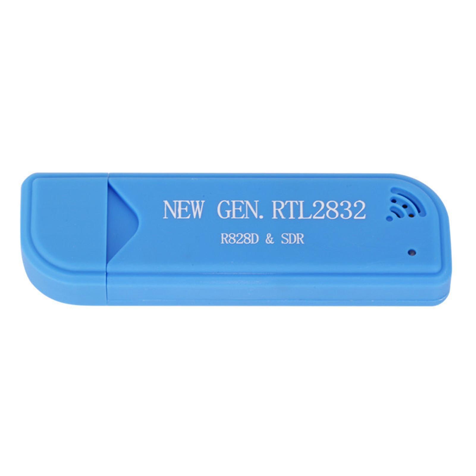

Üdv mindenkinek! A kérdésem Sdr Rtl2832u R828d A300u Dab vezeték nélküli FM rádióvevő alkalmas meteor m2 vételére? Válaszokat köszönöm! Egy képet is csatolok melyik vevőre gondolok.
(#) kadarist válasza Klxx66 hozzászólására (») Nov 29, 2023 / 1
Szia! Alkalmas.
(#) bbb válasza Klxx66 hozzászólására (») Nov 30, 2023 / 1
Megfelelő antennát nem árt hozzápasszintani, s akkor tudod használni.
