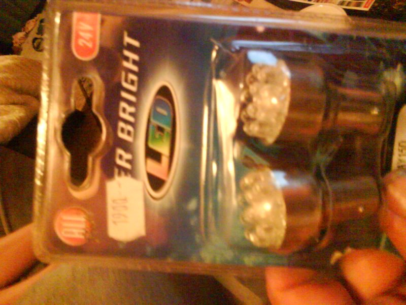

Van pár darab ledes égőm a kocsiba, csak az a baj, hogy 24 voltosak. Egyet szédsztedtem (mint a képen láthatóak). Van benne egy 120 OHm-os ellenálás, gondolom ez miatt nem világítanak 12 voltos rendszeren. A dolog számomra azért nem egyszerű, mert csoportokra vannak osztva, némelyikben 2 másikban 3 led van sorba kötve, a csoportok meg párhuzamos kötésűek. Ha jól sejtem az ellenállást kellene cserélni, hogy jó legyen 12 volton is, csak azt nem tudom mekkorára. Valakinek van ötlete?
(#) karaszbandi válasza sato20 hozzászólására (») Jún 21, 2011 /
Tudod, a LED "izzókkal" az a baj, hogy a műszakin ugyan úgy visszadobják az autót, mint az utólagos xenonnal!
Vagyis, nem gyári akkor nem felel meg. Egyébként csak egy kis számolás és mérés 24V-on, és kész. Megmérni az áramot és a voltot a LED csoportokon. Ezt átszámolni 12V-ra és kész.
(#) sato20 válasza karaszbandi hozzászólására (») Jún 21, 2011 /
Műszaki az nem érdekes (még messze van) rendőr meg nem bontja szét a lámpát. mérés még oké, de nálam utána jönnek a problémák, kiszámolni, hogy mekkora ellenállás kellene.
(#) sato20 válasza (Felhasználó 13571) hozzászólására (») Jún 21, 2011 /
Ezt értem, de itt vannak soros csoportok, amik párhuzamba vannak kötve. ennek a kettőnek a akeverése magas nekem!
(#) kaqkk válasza sato20 hozzászólására (») Jún 22, 2011 /
Kiszámolod a soros csoportok ellenállásait , összekötöd
a csoportokat és ezeket kötöd párhuzamosan
