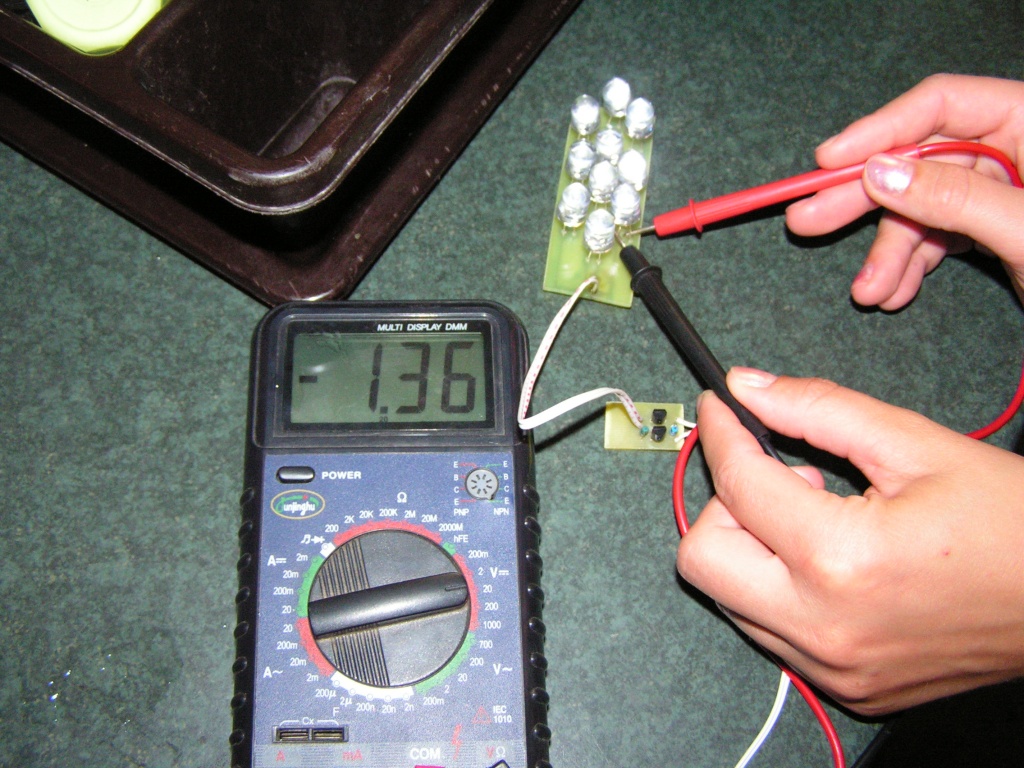

(#) bbalazs_ válasza skero hozzászólására (») Okt 1, 2012 / 1
Nem irja ki a multimetered meg a BATT feliratot?
Valami nekem itt nagyon nem stimmel. Vagy a kapcsolas nem parhuzamos vagy a fesz nem ennyi.
Tudnal rajzolni vagy fenykepezni?

(#) skero válasza bbalazs_ hozzászólására (») Okt 2, 2012 /
Szia! Igazad van! Nem tudom tegnap mi a fenét mértem. Az áramgenerátoron mértem és valahogy és összekevertem a ki és bemeneteket. És azért is írtam ide mert értetlenül álltam az előtte ,hogy ilyen teljesítménynél meg kellene dögleni a ledeknek. Ma felhoztam a cuccot a műhelyből és rámértem egy LED lábánál és mindjárt más eredmény született. Neked is köszönöm az észrevételt. Így már csak kb 200 mW a 10 led teljesítménye együttesen. Én mondtam unokaöcsémnek hogy a generátorra ne tegye párhuzamosan a led-eket ,de ő először az egészet sorba kötötte (avval a 8 V os táppal) és nem volt neki jó. Érthető mert 20 V -nyi feszültség kellett volna ,ezért berakta párhuzamosan. Én meg mondtam ,hogy úgy nem lesz jó jöttem okoskodva a műszerrel és a hibás mérés miatt leesett az állam és nem fért a dolog a fejembe. Itt egy kép a helyes mérésről.

(#) reloop válasza skero hozzászólására (») Okt 2, 2012 /
Szia! Ez az 1,36V a LED nyitófeszültsége lenne? Zavarba ejtően alacsony.
(#) skero válasza reloop hozzászólására (») Okt 2, 2012 /
Persze ,hogy alacsony. Ennek a LED -nek 1,5 - 2V -ra van szüksége.
(#) proli007 válasza skero hozzászólására (») Okt 2, 2012 /
Én még nem láttam fehér Len-nél csak 3,2V-ot. De szerintem itt sorba van kötve a 10 Led, az áramgenerátor meg nem működik. Mérd meg az áramgenerátorban a kis értékű ellenálláson mekkora a feszültség. Meg van a 600..650mV? Szerintem nincs.
Jól van na, elfelejtettem, hogy infra. A fotó alapján fehér is lehetne
(#) skero válasza proli007 hozzászólására (») Okt 2, 2012 /
Ezek Infra ledek. Amolyan webkamera világításhoz ,ezért ilyen alacsony a nyitófesz...

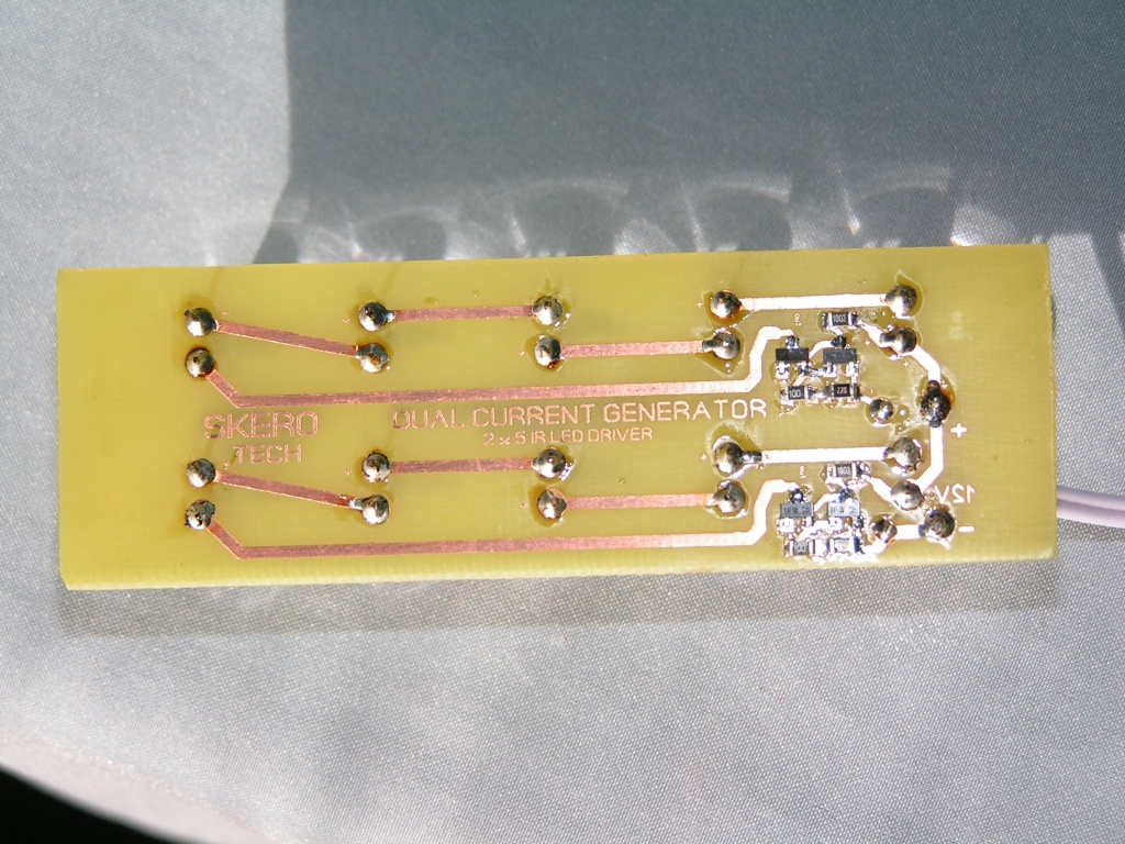

(#) skero hozzászólása Okt 2, 2012 /
Ezt a NYÁK ot nem én készítettem ,tudom ,hogy csúnya. Én jobban adok az ilyesmire Természetesen párhuzamosan vannak a LED -ek azért annyira nem vagyok .... A bemenetnél lévő ellenáláson 4 V körül mértem a testhez képest és a kimenetnél lévőn 1,3 V körül és érthető okokból melegszenek is szépen.

(#) skero válasza proli007 hozzászólására (») Okt 6, 2012 /
Szia! Néztem azt az áramgenerátor kapcsolást amit belinkeltél. Nekem sajnos itthon csak BC847 -es tranzisztorok vannak ,azok csak 100 mA -esek és max 320mW. Vannak smd 0805 ös ellenállásaim nem tudom mennyi mW -osak de gondolom 250. 12V on ezek az alkatrészek szerinted elviselnék a sorba kötött 5 LED -et? A ledek teljesítményfelvétele 2V x 20mA x 5 = 100mW + a veszteségek az áramgenerátoron kb 80mW ha jól gondolom tehát kb 200mW körül fogyasztana az egész. A tranzisztorokon sem megy csak kb 20 mA (BC847 = 100mA és max 320mW) ez esetben úgy gondolom bírnia kell. Jól gondolom? Bírni fogja a 847 - es? Válaszodat előre is köszönöm. Tisztelettel : Gábor!
A hozzászólás módosítva: Okt 6, 2012
(#) skero válasza skero hozzászólására (») Okt 6, 2012 /
És 33 Ohm -os ellenállás helyett is csak 39 Ohm -os van (vagy még 22) az sokat számít?
(#) proli007 válasza skero hozzászólására (») Okt 6, 2012 / 1
Jól gondolod, csak rosszul számolsz. Felénk a 2*20*5=200. Az áramgenerátoron pedig 12V-(5*2V)=2V 2V*20mA=40mW de nem csak a tranyón van fesz, hanem az emitter ellenállásán is, kb. 650mV. Vagy is a tranyóra 2V-0,65V=1,35V jut. 1,35V/20mA=27mW stb.. Persze feltételezve, hogy a táp valóban 12V.
üdv! proli007
Köszönöm szépen!
„Felénk a 2*20*5=200”
Igaz ezt csúnyán elszámoltam pedig egyszerű. Készül a nyákterv ,a 33 Ohm -os ellenállást most két párhuzamosan kötött 68 Ohm -os fogja pótolni így tudok közel maradni az értékhez.

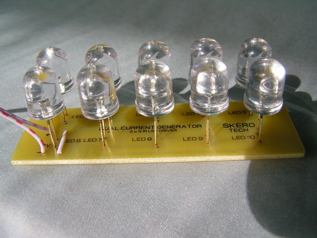

(#) skero válasza proli007 hozzászólására (») Okt 7, 2012 /
Elkészült a IR LED meghajtó. A 33 Ohm -os ellenállást úgy oldottam meg ,hogy sorba köttem egy 10 és egy 22 Ohm -os ellenálást. A teszthez egy DC dugasztápot használtam ami 12V os -nak van írva de 16,7 -et ad le. A LED -ek lábán mértem 1,4 V -ot és 42,5 mA vesz fel az egész a tápból ami gondolom rendben is van. Köszönöm a segítséget.
(#) proli007 válasza skero hozzászólására (») Okt 7, 2012 /
Jé! Látjuk az infrát.. Jó lett, szép a panel. Így korrekt és a fogyasztása sem "sértő"..
Köszönöm! Már gondolkodom egy kis asztali világításon is,ilyen áramgenerátort használnék 15 V -os táppal 4 magasfényű led lenne soronként. Pont van is itthon ilyen led egy pár (pár ezer ).
