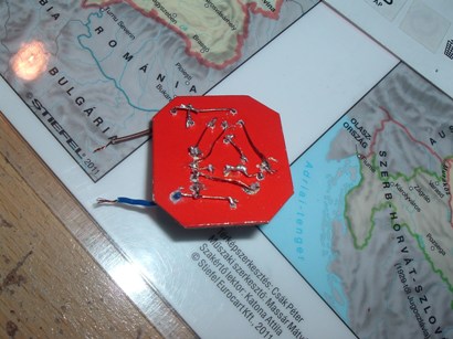

(#) world-s hozzászólása Dec 7, 2011 /
Bocs fiuk. Lenne egy gyors kérdésem. Megcsináltam az eredeti kapcsolást véglegesen, és az 1-es leddel párhuzamosan egy 5Kohmos ellenállást kötöttem, hogy működjön akkor is ha mindkét ledet egy oldalra teszem.
Szép picire össze is forrasztottam..
Majd FBS ragasztóval körbekentem, hogy ne legyen zárlat véletlen sem.
Most viszont azt tapasztalom, hogy ugyan villog, de fogozatossan felgyorsul (változó módon).
Mi lehet az oka? Pl. az FBS ragasztó nem volt jó választás?
Nincs időm szinte már kijavítani, ezért kérek minden ötletet mi lehet a gond.
(#) world-s válasza world-s hozzászólására (») Dec 7, 2011 /
Annyit most észrevettem, hogy pl. az elemcsere segít. (vagy az hogy teljesen kitisztítottam....)
Milyen értéket érdemes cserélni, hogy tovább fennmaradjon a vibráció?
Előre is köszi.
(#) Frankye válasza world-s hozzászólására (») Dec 7, 2011 /
Az FBS - ha jól emlékszem - ecetsavas, az pedig vezet. Lemeríthette az elemet, vagy zárlatot okozott.
Ezt semmiképpen ne alkalmazd!
Ha a szigetelés fontos, akkor műgyanta kiöntés szóba jöhet, de az gyakorlatot igényel, és idő is kell rá, márpedig Neked nem sok van ebből, ahogy olvastam.
„Milyen értéket érdemes cserélni, hogy tovább fennmaradjon a vibráció?”
Ezt nem értem. Mi maradjon fenn tovább? A frekvenciát a kondenzátorokkal és az ellenállásokkal tudod manipulálni. A telep lemerülését az előző hozzászólásomban írtakkal tudod kikerülni.
Ha nagyon muszáj, esetleg szig. szalaggal tekerheted be, de itt nincsenek akkor áramok és feszültségek, hogy ez bárkinek bajt okozzon, így nem feltétlenül muszáj szigetelni sem.

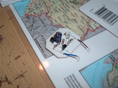

(#) david550 hozzászólása Dec 7, 2011 /
Építettem egy ilyen villogót, ami a képen van, de nem működik. Amikor ráteszem a 9 voltos elemet, csak felvillan a LED, és ha még egy-két percig tartom rajta az elemet, melegszik valahol az egyik tranzisztor környékén. Rövidzárlat nincs, és jól kötöttem össze mindent, leellenőriztem. Egy alkatrésszel lehet probléma?
(#) BakeUn108 válasza david550 hozzászólására (») Dec 7, 2011 /
Szerintem meg kéne próbálni kisebb feszültséggel, pl 4,5volttal, vagy 3,6-tal(3db AA elem).
(#) vicsys válasza david550 hozzászólására (») Dec 7, 2011 /
Figyelj, mert a tranya alulnézetből van ábrázolva! Biztosan jól kötötted be? Nem cserélted fel a PNP és NPN tranyókat?
(#) david550 válasza vicsys hozzászólására (») Dec 7, 2011 /
BakeUn108:
Megpróbáltam két ceruza elemmel, halványan világított, aztán megpróbáltam 3 elemmel, és nem csinált semmit. Több elemmel is kipróbáltam, de 4,5 volttal nem megy. Folgalmam sincs, hogy most mi van.
vicsys:
Jól kötöttem be, volt itthon két tranzisztor (én otthoni alkatrészekből építkezek), az egyik PNP, a másik NPN. A lábkiosztásukat is megnéztem több helyen is.
De eszembe jutott, hogy 4,7 µF helyett 100-as kondit tettem be, mert nem találtam kisebbet. Holnap kicserélem kisebbre, majd keresek kint egyet. Szerintem még ez lehet a baj.
Majd holnap kipróbálom, köszi mindenkinek.
(#) david550 válasza david550 hozzászólására (») Dec 8, 2011 /
Hello megint.
Beraktam egy 10µF-os kondit a másik helyet, de nem működött.
DE! Akkor vettem észre, hogy a 390k-s ellenállás helyett 1k-at raktam be
Kicseréltem 330k-sra, és működik!!
De még van vele 1 kis baj. Néha megáll, csak világít a LED, és meg kell lökni a panelt, hogy megint beinduljon. Minden érintkezik rendesen, meg is forrasztottam mindent mégegyszer ha tényleg nem érintkezett volna, de így sem jó. Csak néha megy rendesen. Azon goldolkodtam, hogy mi van, ha a papír vezeti az áramot? Én papírra szoktam áramköröket építeni szerintem meg kéne próbálni műanyag panelra építeni. Vagy szerintetek mit csináljak?
