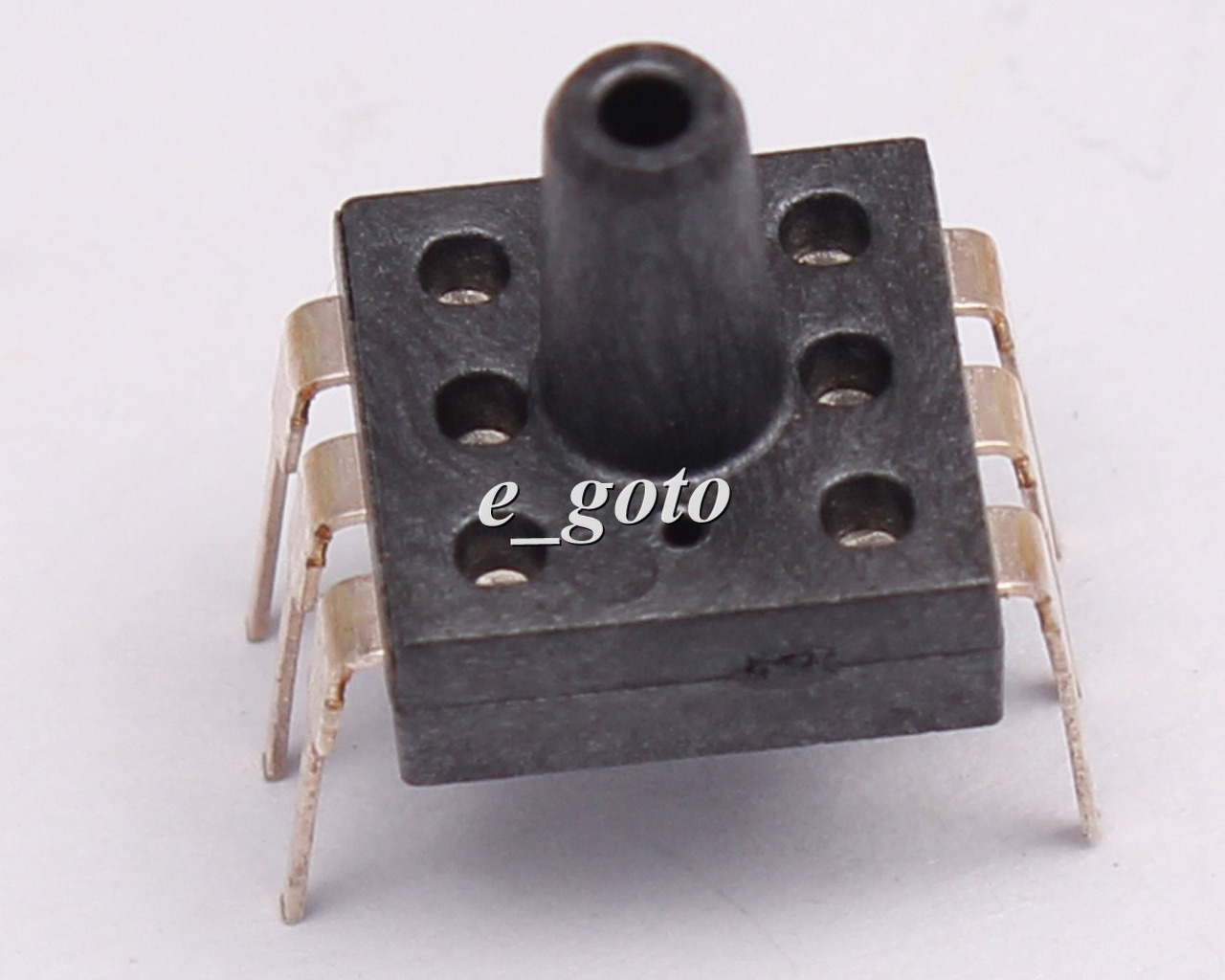

Szeretnék égési levegőmennyiséget mérni, különböző ventilátor fordulatnál, hogy a szekunder levegő adagolást utána lehessen állítani. Ismeri valaki ezt az eszközt? Pressure Sensor MPS20N0040D-D Esetleg áramköri beépítést? Köszönöm, a közreműködést!
40kPa ... ez túl durva (szerintem) a feladathoz.
Azért tudom, mert pl a kéményhuzat mérésénél az eredmények (differenciál méréssel) -12Pa (előírt a gázkészülék helyén), fent a tetőn a szabályzó pedig -40...60Pa értéket igyekszik tartani. Légkezelőkben a szűrőcsere jelzéshez is hasonló tartományú van beépítve. Általában membrános- elmozdulásmérő a jeladó, de talán van ilyen olcsó piezo is ma már párszáz Pascal méréshatárral.
Az ötlet mellé valami konkrétabb javaslat várható?
Most jutott eszembe, esetleg piezo mikrofon közelít a megoldáshoz?
Pontosabban kellene vázolnod a feladatot (esetleg valami skicc, hogy lássam a teret amiben mérni kell) Gyanítom, hogy inkább a szállított légmennyiségre akarsz következtetni a nyomásértékből (vagy ilyesmi...)
Mikrofonnal nem megoldható. A képeden lévő szenzor a megoldás, csak érzékenyebb kell, mert nem lesznek kilopascal-ok.
