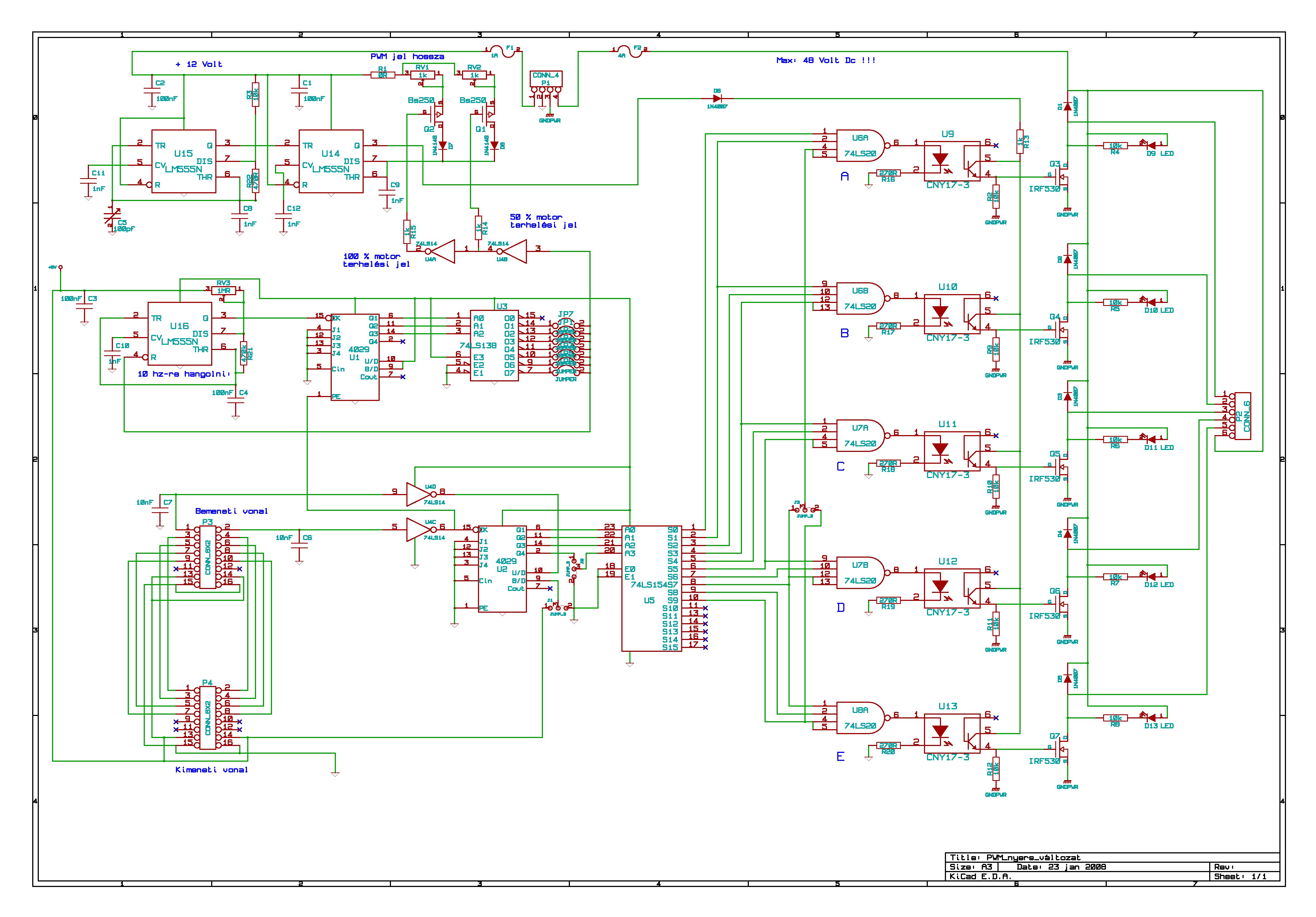

Látom nincs nagy tolakodás segítség ügyben... Én is egy hasonló projekten dolgozom. Csatolom azt a kapcsolási rajzot, amit most fogok megépíteni. Ez is 5 fázisú de csak unipolár meghajtó lenne, - végülis a bipolárhoz csak a teljesítménycsatoló részen kell változtatni- alapalkatrészekből felépítve. Ami rajzot mellékeltél az csak áramszabályozó, és teljesítmény csatoló rész, igaz? Elmagyaráznád hogyan működik? (csak röviden) Ugyanis ezekkel az íck-el még nem dolgoztam...

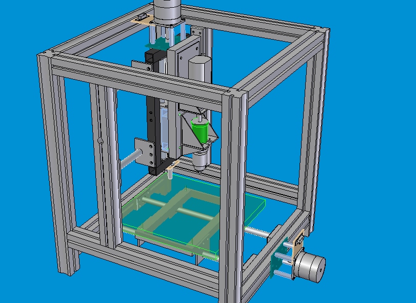

Megkérdem újra, van aki épített marógépet valaha? A multkori óta sajnos nem tudtam felnézni ide(vizsgaidőszakvolt...) így Medve válaszára sem tudtam reagálni... Szóval szeretnék egy marógépet építeni van hozzá 3 léptetőmotorom is, jókorák! De fogalmam sincs hogy álljak neki! Még a motorokat sem tudom milyenek unipoláris vagy bipoláris? Mindenesetre találtam egy linket! http://www.instructables.com/id/Easy-to-build-CNC-Mill-Stepper-Moto...ver-ci És válaszoljatok nyugodtan, elolvasom és reagálok is rá! Köszi ![]()
A konstrukció erősen függ attól, hogy ki mihez jut hozzá, milyen gépei vannak. Én pl acél zártszelvény darabokból csavaroznék, hegesztenék össze, egy "kockát", úgy ahogy a képen volt. Ügyelni kell a pontosságra, utólag beállíthatóak legyenek a vezetékek, hogy egymáshoz képest párhuzamosak ill. merőlegesek legyenek.

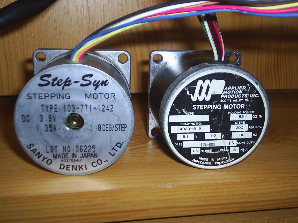

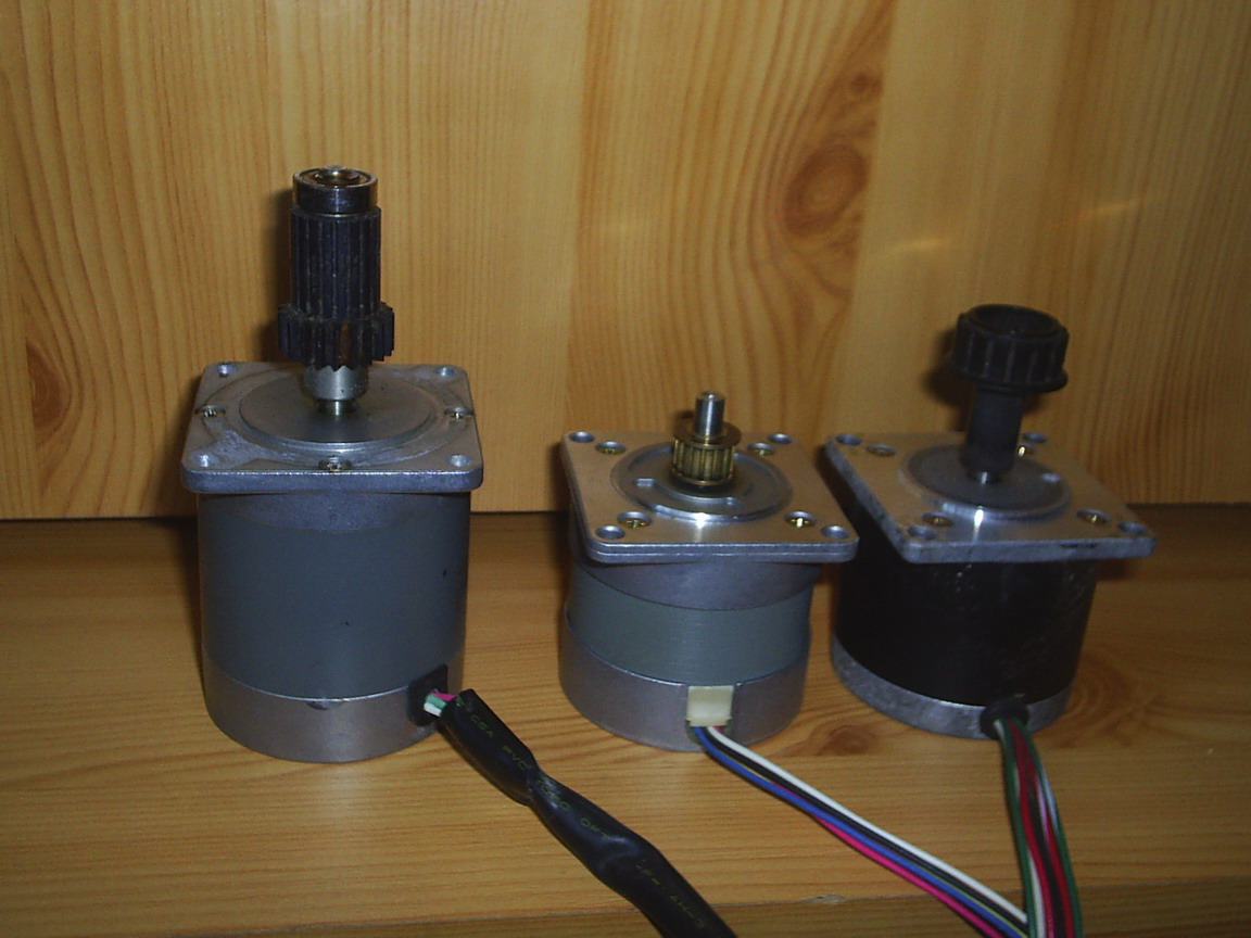

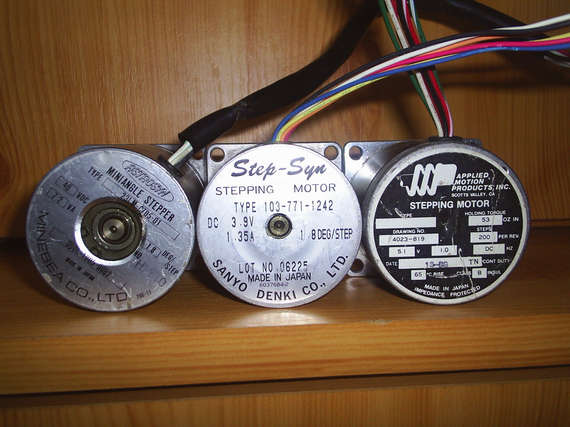

Ja ezek a motorok vannak nekem! Szerintetek menetes szár-al a hajtást elbírják majd? régi elég nagy nyomtatókból szedtem őket innen-onnan

![]() Kacsa: Jó motorok ezek, sokan ilyenekkel építenek CNC-ket és működnek. |
