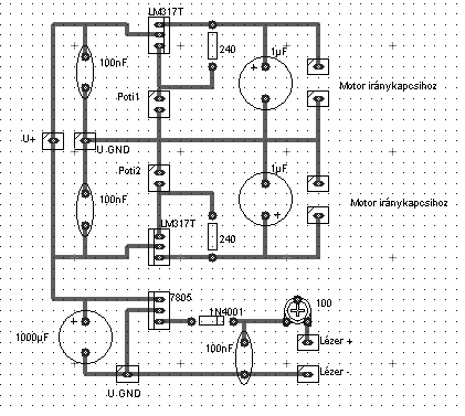

Üdv mindenkinek!
Egy apró kérdés a forgótükrös lasershow-val kapcsolatban:
a motor fordulatszámszabályozó áramkörhöz (a madchemists féle) még használható 100k-s poti?
Mert az van itthon és ha nem muszály nem rendelek...
(#) Szebence válasza mester06 hozzászólására (») Máj 19, 2008 /
(Sajnos ezt én nem tudom )
Elméletileg beteheted, de nem nagyon fogod tudni szabályozni a motor fordulatszámát, mert mire megmozdítod a potit, akkor az 4-5K ohm-nyi változást jelent, és az eredeti poti meg 4,7K-s...
(#) mester06 hozzászólása Máj 19, 2008 /
De elvileg ha nagyobb áramot adok rá akkor elvileg nem nagyobb potival is működhet nem?
de mondjuk van itthon még egy pár poti de azok bontottak és be kéne mérnem őket...
hátha azok kisebbek...
Inkább márd be

(#) zenetom válasza mester06 hozzászólására (») Máj 22, 2008 /
Ha a második motornál is cserélem a forgásirányt, akkor más ábra jön ki?
(#) zenetom válasza zenetom hozzászólására (») Máj 22, 2008 /
az a kondi kell oda a lézer elé? mert már a tápban is van egy... (bocsi hogy külön írtam)
(#) sebestyen_ferenc válasza zenetom hozzászólására (») Máj 22, 2008 /
nyugotan tehetsz 2 motor+ lézer kell a puffer kondi
(#) zenetom válasza sebestyen_ferenc hozzászólására (») Máj 22, 2008 /
tápnak elég egy trafó+egyenirányító+pufferkondi?
Hogy 12 voltót álitson elő? a válaszom igen.,A táp további része amit belinkeltél az LM317-kel a motorok fordulatszámát tudod változtatni, a 7805 a lézer táp fix feszültséget adsz.
oks, köszi
Jut eszembe... van itthon egy rossz asztali DVD lejátszóm, aminek a tápja hibátlan. Az van ráírva hogy 24W-os, gondolom kapcsolóüzemű, van GND, +12V, -12V, +5V, +3,3V, +3,8V. Ami nekem kéne az a GND és a +12V. Lehetne ez a táp a lézer és motorok (szóval az egész rendszernek) a tápja ?
(#) Tomi20 válasza zenetom hozzászólására (») Máj 22, 2008 /
Próbáld ki, hogy ez a táp elindul-e terhelés nélkül. Valószínűleg nem fog. Jut eszembe, hogy a DVD lejátszóknak mindíg a tápjukkal van baj. Hasonlíts össze egy PC tápot, meg ezt. 10-ed annyi alkatrész, és már a PC tápból is ki van spórolva. (most azt ne nézzük, hogy teljesen más a felépítésük)
(#) zenetom válasza Tomi20 hozzászólására (») Máj 22, 2008 /
a táp az elindul, az működik, az 100%, mert ismerősöm adta, és a lézerrel vagy az azt mozgató mechanikával volt baj! A tápon pedig ottvannak a feszültség kivezetések, megmértem és annyi amennyi oda van írva!
Tehát ha így bedugod, és multiméterrel méregetve megvannak a ráírt feszültségek, akkor minden további nélkül alkalmas a lézershow tápellátására. (de szépen megfogalmaztam ezt )
akkor a táp már kész is van
(#) sebestyen_ferenc válasza zenetom hozzászólására (») Máj 23, 2008 /
a dvd lejátszok 80%-ban a táp megy tönkre én sem ajánlom, hogy használd, ha még is ezt választanád az elkokat cseréld ki általába ezzek menek tönkre leghamarább a gyenge minőségük miatt

Már csak azt nem tudom hogy akkor jó lesz a DVD táp (lásd az előbb írtakat) vagy "dobjak össze" neki eggyet? (már mondták ketten, de pont ellentéteset mondtak...)
Ja és a motoroknál gondolom jó lesz a 100nF-os kondik helyett a 150nF-os is, és 240ohmos ellenállatok helyett 300ohmos (2db 150ohmos)..
(#) zenetom válasza zenetom hozzászólására (») Jún 4, 2008 /
eldöntöttem, az ellenállások és a kondik is jók lesznek (250 ohmos ellenállat lesz), márcsak az a kérdés hogy a DVD táp jó-e neki...
