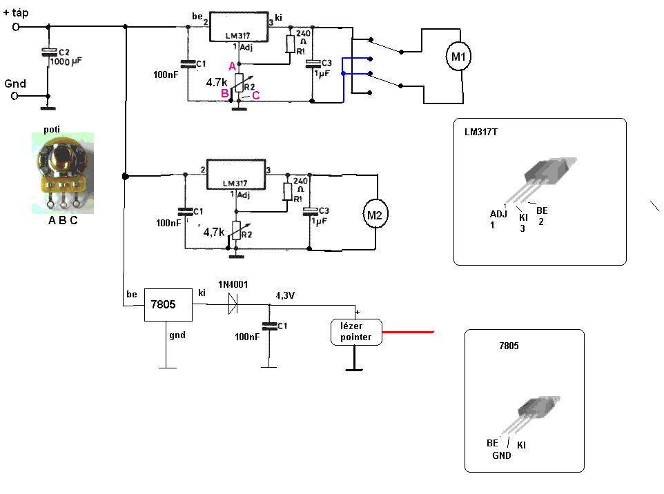

Csibi honlapján van egy nagyon jó kis leírás erről a lézershowról! Nézd meg a lézermeghajtását! az általad belinkelt rajzon nincs áramkorlátozó ellenállás, ami által könnyen tönkre mehet a lézered!

és hogyha rakok még egy potit a stab IC után?
(#) sebestyen_ferenc válasza zenetom hozzászólására (») Máj 17, 2008 /
szerintem lehet sőt a leirásban 100 ohmos pot méter van. Én 20mA áramra álitotam be
(#) zenetom válasza sebestyen_ferenc hozzászólására (») Máj 17, 2008 /
és az LM317-eket nem lehetne helyettesíteni pl egy 7812-es vagy 7805-ös stab IC-vel?
it a leirás+rajz ami alapján megcsináltam anyi, hogy walkman motrokal van megodva igy direkt potméterek elbirják a motrok áramját. Ha nagyobb motrokat teszel akkor kell lm317 ez változtatható stab ic, 78XX fix stab ic-ék!

Én már Kb Fél éve nézem a fórumokat, hogy hogy is van ez a laser scanner. Most már elég sokat megtudtam, mind külföldi mint magyar oldalakról. Azt is észre vettem, hogy nagyon sokan tesznek fel feleslegesen kérdéseket. Ezzel kapcsolatban, csak azt mondanám, hogy mindenki olvassa végig a fórumokat, és ha nincs olyanról szó, ami az illetőt érdekli, akkor kérdezen. Én most ezt szeretném tenni, méghozzá Djatis-tól. Remélem megengeded.
Elősször is Szeretnék gratulálni a cuccaidhoz amit építettél, és további sok sikert a továbbiakban.
A doksidat letöltöttem, és most a szerint csinálgatom a saját scanneremet. Én elősször a dac0832-es ic -vel csinálom a convertert. Remélem simán fog menni minden. azzal a kapcsolással amit felraktál.
A kérdésem az lenne, hogy hogyan oldottad meg a zöld és a piros lézer modulálását? Azaz milyen kapcsolással?Nekem van egy kapcsim de azt nem naon értem.Be jelöltem mely részét.
Ami még érdekelne, egy kapcsolási rajz az MX7225-höz? Végül is egy RGY Lézernek a converter kapcsolása kellene nekem.

(#) Djatis válasza rs-domby1982xx hozzászólására (») Máj 17, 2008 /
A TTL blanking- red green blue kimeneteket úgy ahogy van rákötöd a modulációs bemenetekr egyenként 5 voltot szaggat tehát öt volt jön ki rajta.
a blank-ot én sem tudom mire jó talán valameik programban van valami előnye pl popelscan ingyenesen letölthető progiban a szinek mellett van ilyen is.
én a másik 74 hc-t nem tettem bele a másik verziót építettem meg
de azon is ugyanazok a jelek jönnek ki ha esetleg egy másik szkennetr vagyis lézereket akarsz villogtatni akkor egy panel meg tudja ezt tenni.
Ez a kapcsolás viszont a mamba laserscann progihoz be lehet lőni de a szineket nem tudja kezelni vagyis összevissza.
Mamba csak MX dac-hozz tökéletes.
