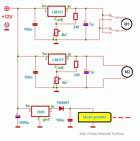

A kép rendben is van a motorvezérlésig, de a lézer meghajtással problémák lesznek!
Első probléma: attól, hogy a lézerpointerben (kínaiban) nincs más alkatrész az elem után, áramkorlátozó ellenállás kell! legegyszerűbb egy kb.200ohmos potit berakni a pointer elé, először maximum állásban. Áramerősségmérő módban mérni kell a pointeren átfolyó áramot. 20mA fölé nem ajánlatos menni (piaci pointerről beszélek!) Második probléma: piaci pointer...hát igen... a folyamatos üzemet egyáltalán nem bírja. én régebben vettem egy vödörrel, de mikor csak 15mA-rel hajtottam egy modult, 2óra után elhalványult a pointer fénye, és egy idő után pedig "kialudt". Az összes pointerem ilyen módon meghalt... Pedig nem volt semmi probléma sem a feszültséggel, sem az áramerősséggel...
Én ezt a kapcsolást használom igaz eddig még legtöbbet ha 30 percet ment folymatosan a piacos lézer pointerem, de így ahogy van ezt a kapcsolást használom, és 30 percnél amíg ment nem volt semmi baja.
Jah egy adapterről, 13V-ról üzemeltetem az egész áramkört. |
