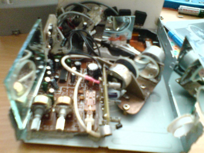

(#) Roy Jones hozzászólása Okt 31, 2009 /
Köszi az elismerést,mindenkinek jól esik ha dicsérik a munkáját.Nem tudom milyen az az "spektrográf galvó" de a galvót ismerem.Ha a spektrográf galvó alatt a lineáris fény elmozdulást érted akkor biztos az.Egyébként a lineáris elmozdulást egy winyónak a szedőfej mechanikája végzi.Szerintem az már valamilyen szinten egy galvó motor.Ehhez a tükörhöz a lézer nyaláb 2db egymással szembefordított de párhuzamosan eltolt kör alakú tükörről jut.Ezeket a tükröket 1-1 motor forgatja,amiknek a fordulatszámát lehet szabályozni.Szóval a nagy terű kivetítést a szedőfej mozgató,az ábrákat a kör alakú tükrök végzik.(engem nem érdekelt az ábra hanem a füstben megmutatkozó nyalábok)A doboz falának ütköző sugarakat sem pocsékoltam el végig raktam tükörrel ,így egyszerre2 irányú de eltérő sugárral megy tovább.A mozgató elektronika sem bonyolult 2 db lm317t-s ic végzi a fesz szabályzást(a motorok fordulatszámát állíthatjuk vele)A winyó szedőfejet egy számítógépes hangfalból kiszedett erősítő vezérli,amihez csináltam egy miki előerősítőt,és ezzel ütem vezérelt lett az egész.Műveleti erősítővel is próbálkoztam de ez jobban bevált.És ezt lehet mély magas hangok szűrésére is állítani,szal magas vagy mély hangokra reagáljon jobban.A lézer 1db 50mW-os pointer egyenlőre de már elkészült az áramgenerátorom csak diódára várok .Szal dióhéjban ennyi lenne a működési elv,szerintem olcsón lehet kivitelezni,és gyakorlatilag használt alkatrészekből is felépíthető!Én már sokféle változattal próbálkoztam,majd csinálok egy másikat is azt is felrakom.

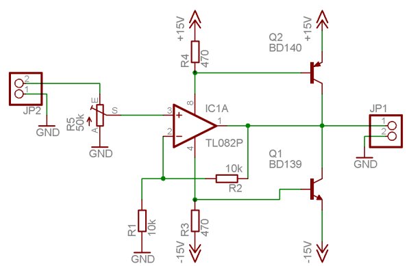

(#) wir12 hozzászólása Nov 9, 2009 /
Üdvözlök mindenkit!
Én is nekiláttam egy Open Loop Scanner-nek de lenne egy pár darab kérdésem remélem tudtok rá válaszolni.
1: A Galvo tekercset 0.2-es huzzalból készíteném kb 60-70 menettel de milyen cséve testre tekerjem?
2: Van én nekem egy tranyós kimenetű műv. erősítőről rajzom (mellékelve) a TL082-at lecserélhetem TL071-re?
A választ előre is köszönöm...
(#) Djatis válasza wir12 hozzászólására (») Nov 9, 2009 /
Megnéztem a két IC adatlapját bekötésileg és adatilag majdhogynem teljesen megegyezik szerintem beleteheted átalakítás nélkül.

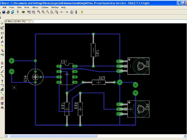

(#) Roy Jones hozzászólása Nov 9, 2009 /
Hali
Ha erre az open loop kapcsolásra egy dc motort teszek,vagy egy winyónak a szedőfej "motorját" akkor ezzel ez mit csinál?Szóval csak galvó motrorra lehet rátenni?
Djatis,nézd már át ezt a nyáktervet,hogy jólrajzoltam e meg.Legyél szíves.
Most milyen korszakodban jársz hogy már túlléptél a galvóon?
