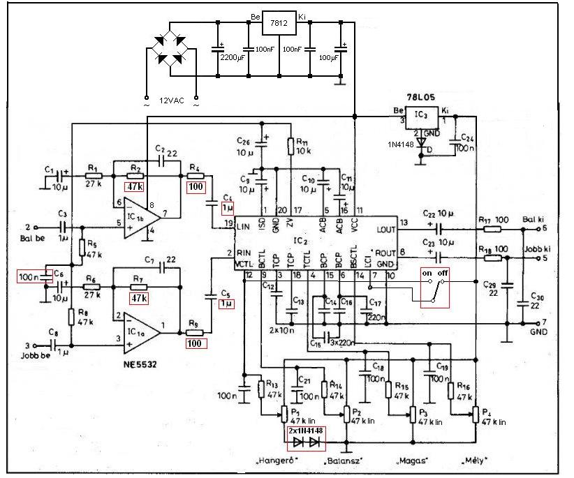

J1-hez tettél jumpert?
(#) reloop válasza nagysasy hozzászólására (») Nov 7, 2011 /
A sima 12V mit jelent? Szűrés, stab. IC?
(#) nagysasy válasza reloop hozzászólására (») Nov 7, 2011 /
Nem semmi szűrés nincs stab kocka sem. Lehet hogy ez zavar be neki? Ennyire elnyomná a hangot is?
(#) vicsys válasza nagysasy hozzászólására (») Nov 7, 2011 /
Pedig muszáj lesz egy normális tápegység hozzá. Én nem tartom luxusnak egy 12V-os stabkocka beillesztését.
(#) nagysasy válasza vicsys hozzászólására (») Nov 7, 2011 /
Ettől nem lehetne hallani a kimenő hangot sem? Füles van rajta.
(#) storm válasza nagysasy hozzászólására (») Nov 7, 2011 /
Ezt most komolyan mondod? Semmi szűrés és stabilizálás? De azért diódahidat használtál? A leg alapabb dolog egy puffer kondenzátor. Minimum 1000µF de inkább 2200 vagy még nagyobb. Utánna esetleg egy 12V-os stab IC is szóba jöhet. De puffer nélkül ne csodálkozz, hogy búg.
Jajj Te! Ez nem fogja tudni meghajtani a fülest!
Tessék hozzá építeni egy (füles) végfokot.
Gondolhatod... Feszültség vezérelt minden szabályzója.
Itt láthatod a tápot.
Basszus tényleg erre nem is gondoltam. Köszönöm.
nem a füles hajtására találtam ki csak meg akarom hallgatni hogy viselkedik. A PA300-ba lesz. Persze hogy Graetz van benne. És tényleg feszültség vezérelt minden szabályzója. Köszi mindenkinek. Ha elkészül a komplett cucc teszek fel róla képeket.

Én a zUrbán féle nyákot ültettem be működik, mindent lehet állítani nem is zajos de semmi erősitése nincs a PC füles kimenete és egy TDA2003-as közé betéve olyan mintha ott se lenne halkítani lehet a hangszínek működnek de jelszint ugyanaz mint nélküle. Lemértem a feszültségek rendben vannak az áramfelvétel 48mA tehát az is jó. mi lehet a baj ?
(#) reloop válasza brugo hozzászólására (») Nov 14, 2011 /
Az LM1036 nem erősít jelet, egészítsd ki műveleti erősítővel. Bővebben: Link
(#) brugo válasza reloop hozzászólására (») Nov 14, 2011 /
az urban fele szerelesben benne van en is betettem, még a reakcióban levő ellenállásokat is megnöveltem csudálkozom hogy nem ment torzitásba . Vagy az IC lehet hibás , vagy nagyon kicsi áramot képes leadni meg kéne fejelni egy tranzisytorral ? mindenesetre többet ilyen szarral nem foglalkozom csak minimum +/- 15V (modul 30V)-os táplálással OPA2134 -el .
Nagy kár idő és pénz kidobás az LM 1036 .

Nekem is jól megy az Urbán féle, igaz nem az ő paneljukat használom, hanem terveztem másikat. Elsőre ment, semmi gond vele. Nem lehetséges, hogy növelni kellene a TDA2003 visszacsatolását?

Én még teljesen kezdő vagyok de csak 1 kérdésem lenne,mégpedig az h az 1 áramkörös 2 billenős kapcsoló mi célt szolgál az lm1036n-es hangszínszabályzóban?
Választ előre is köszönöm
(#) reloop válasza Death01 hozzászólására (») Dec 3, 2011 /
Szia! Azzal lehet a fiziológiai hangerőszabályzást (loudness) kapcsolni.
