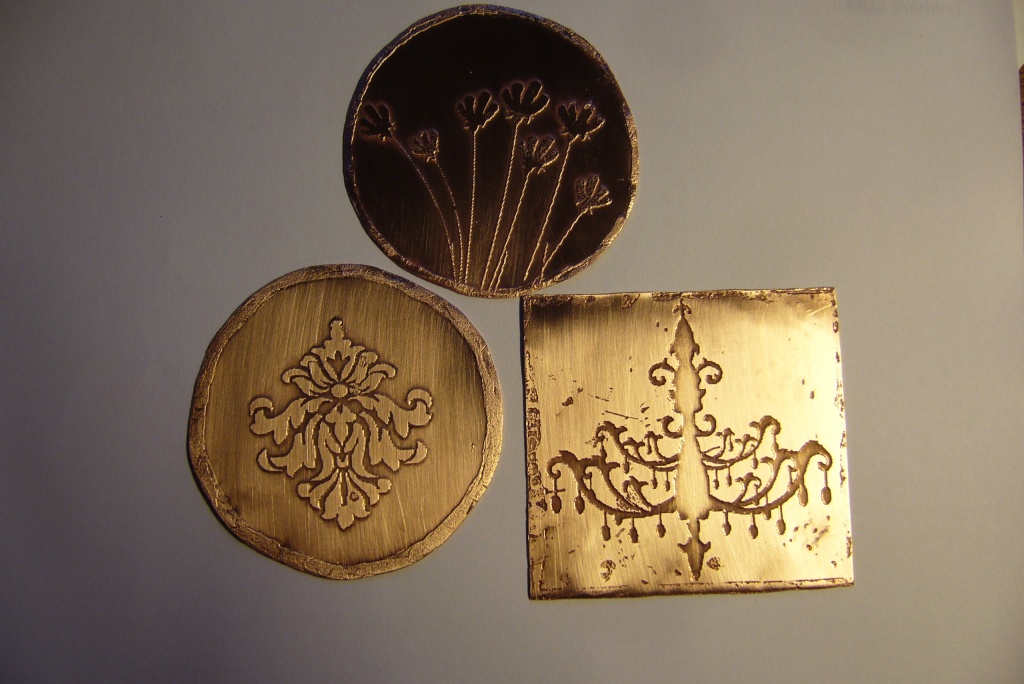

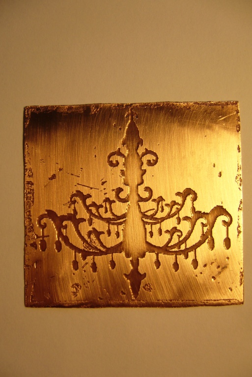

Elkészültem Mutatom a "műveket"
Mondjuk az első próbadarabokat megette a lötty De nem baj... azokat próbára szántam úgyis. Nekem a széles ragasztószalag jobbnak bizonyult, lehet a filcem nem az igazi... azon keresztül átmart a lé, és leszedni is nagyon rossz volt... könyékig kék vagyok De a végére... szuper lett! Köszönöm a segítséget mindenkinek!!!!!
Csak gratulálni tudok ! Gyönyörűek ! Próbáld ki a lakkfilcet , de ha alkoholos filcet használsz , szerintem denaturált szesszel és papírtörlővel le tudod szedni .

Nagyon szépek az ékszereid, olyan "Rézkori-lelet" fílingje van.
Gratulálok, sok szép munkát.
Ez igen! Szépek lettek, nagyon. Szívből gratulálok. (Egy kicsit büszke is vagyok, hogy mi is hozzájárultunk, ha csak egy picivel is, a sikeredhez!)
Hidd el, a lakk filccel nagyon szépen lehet dolgozni. Van belőle egészen vékony hegyű is, azzal egészen részletgazdag rajzolatok készíthetőek.
Köszi a tippet! És a sok dicséretet!!!!! Nélkületek nem jött volna létre
Még azon gondolkodom, hogy mivel lehetne lekezelni úgy, hogy ne oxidálódjon. Olvastam valahol, hogy viasszal kellene áttörölni. Ti mit szóltok ehhez a megoldáshoz? A lakkozás is eszembe jutott, de nem tudom milyennel kellene.
És nem győzöm elégszer köszönni a segítségeteket!!!! Nektek is jár a taps!!!!
Mi a cégnél a megtisztított réz csöveket szintelen lakkal fújjuk le , de szerintem az nem mutatna jól egy ilyen "antik" felületen . De most jutott eszembe ! Láttam üveges cégnél (szilánk) rézhez való pasztákat , direkt ilyen felületkezeléshez , óezüst bronz stb , csak le kell kenni és a megtévesztésig hasonló felületet ad (mint ami rá van írva)
Szépek amiket varázsoltál Én nem viaszolnám, az könnyen lekopik. Inkább valami jófajta lakk... Remélem, sok ilyen szép kis cuccot csinálsz még! Legyen szép a napod!

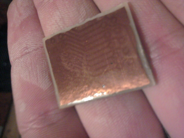

Sósav és hidrogén-peroxid kombóval akarnék maratni. A másik topicban javasolt " Idézet: " módszerrel próbáltam megoldani a dolgot, de nekem egyáltalán nem így reagál a NYÁK-om az anyagra. :| Elszíneződés egyáltalán nem figyelhető meg, csak a buborékok megjelenése (de persze nem durván, csak lehet látni ahogy kicsit pezseg a cuccos.)„Én annyi sósavat öntök a nyákra ami ellepi , és addig öntök bele peroxidot amíg el nem kezd színeződni a nyák , ekkor elkezdem mozgatni az edényt és 2 perc múlva kész a nyák .” Eddig úgy gondoltam tudok maratni, mert vas-kloriddal már elég sokat csináltam ilyet és tök JÓL sikerültek, de most úgy érzem, mint aki még életében nem maratott a széleit gyönyörűen "felmarja" de olyan mintha a közepével nem is foglalkozva.... Eredetileg egy foto NYÁKról van szó, amire rávilágítottam egy NYÁK rajzom részletét. Utána értelemszerűen elő hívtam, és próbáltam úgy fényképezni, hogy látszódjon: az előhívás is sikerült, mert látható hogy hol maradt meg a fotolakk. Talán nem olvastad, pedig kellett volna: Bővebben: Link A hozzászólás módosítva: Jan 17, 2013
Előfordulhat hogy "öreg-állott" a peroxid és már elvesztette a töménységét (állásában is vízre és oxiénre bomlik ) tehát hígul . Próbálj kicsit többet hozzáönteni .
Ez valami szörnyűűű idegesítő, hogy olyanok nem jönnek össze amiket régen már csináltam.... Még szerencse, hogy csak kicsiben nyomtam a tesztet, de most már legalább 1:20-hoz sósav-peroxid aránnyal próbálkoztam és akkor is semmi.... Ami viszont meglepő, hogy az anyag amúgy mar, tehát a jellegzetes "kézfehérítő" hatás az nem marad el ha belenyúlok, de a rézzel valamiért nem foglalkozik csak a széleken. :| Gondoltam rá, hogy a NYÁK-kal van a baj, de ugyanezt a NYÁK-ot már marattam vaskloriddal még régebben és minden flottul ment - meg amúgy is mi baja lehetne egy NYÁK-nak?!?! :|
Itt vannak a terveim a kezemben, alkatrészek, összes szükséges kiegészítő, vége a vizsgaidőszakomnak és persze, hogy pont ilyenkor nem jön össze az amit régóta akarok csinálni.... :@ Már a vas-klorid is nagyon felhúzott, hogy mi a franc van bele keverve amitől semmit nem mar, na de hogy már a másik módszer se menjen a kezemben ez nagyon kész.....
Akkor viszont nem a maratóval van a baj ! nem hívtad elő rendesen a rajzolatot és egy vékony réteg rajta maradt a p20 ból a nyákon ott is ahol nem kéne !
A hiba az előhívásban van. Ha hideg az előhívód, tovább tart. Mikor 20...22°C-ra melegítettem, kb. 1 perc. A hideg műhelyben (10...14°C), meg egyáltalán semmi. 10 perc után vittem ki a melegre.
Ilyenkor marad egy vékony láthatatlan hártya a lakkból a panelon és azért nem mar.
Hihetetlennek tűnik, én is gondoltam rá, de hogy mondod, már magamban sem bízom meg :|Próbálok még egy mintadarabot tovább előhívni és utána belerakni maratóba!
És próbáld meg kézmeleg oldatban előhívni !
