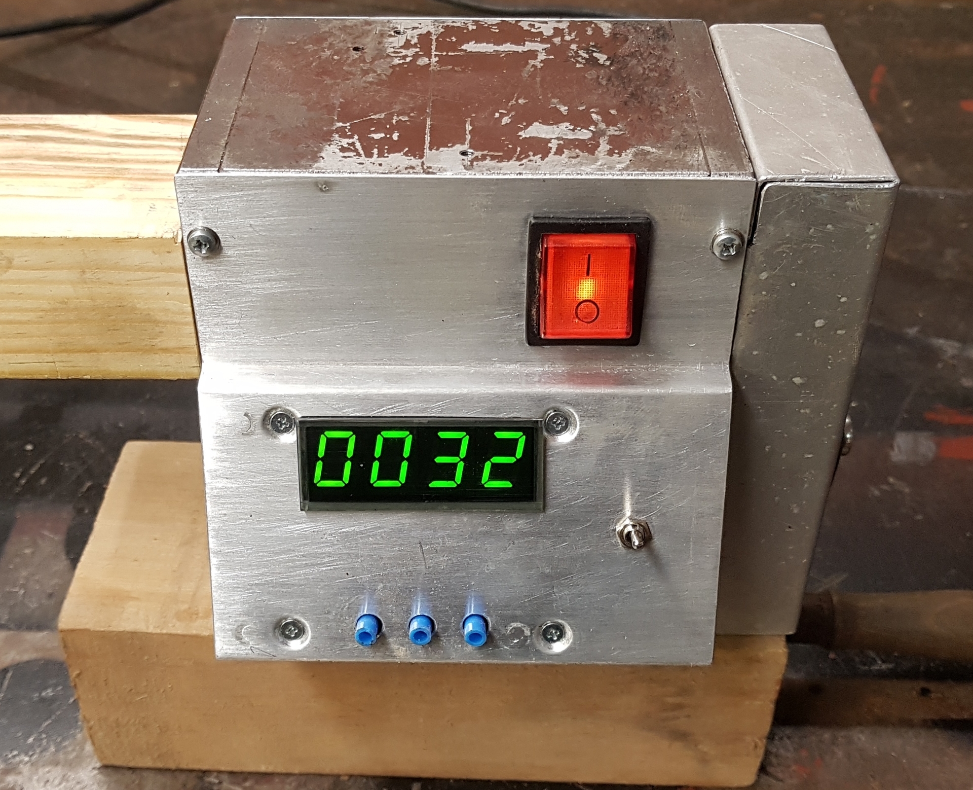

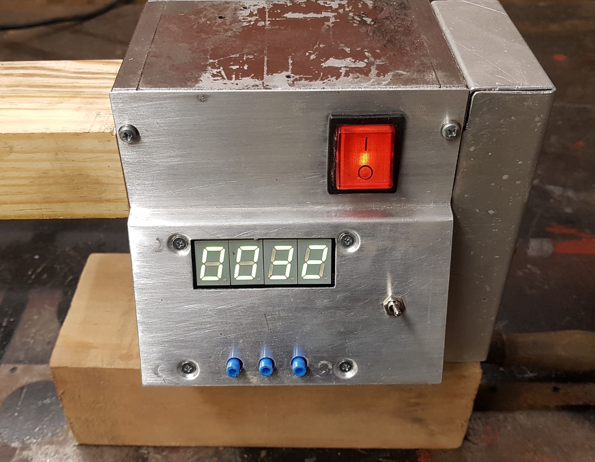

(#) Alkotó válasza Alkotó hozzászólására (») Jan 12, 2025 /
Összeraktam. Még nem tekercseltem vele (hamarosan ez is meg fog történni), de forgattam előre, hátra, oda-vissza billegtettem, próbáltam becsapni, de minden tökéletesen működik.
A három nyomógomb sorban lefelé léptet - nulláz - felfelé léptet. A karos kapcsoló felfelé kattintva engedélyezi a számolást, ha lekapcsolom akkor nem változik a számérték.
A számok a valóságban jobban olvashatóak mint az a 3. fényképen látszik, de a plexi előlappal lesz igazán tökéletes a láthatóság (ez a plexi nem ehhez készült, csak a takarás bemutatására ideiglenesen tettem oda).
A tervezett alsó emelvény sem találomra alakult ki (a mostani fotókon lévő csak egy tekercsbetét, amit ideiglenesen tettem oda). Ez még hátra van, de az lenne a cél, hogy úgy tudjam az asztalhoz rögzíteni, hogy még én is kényelmesen oda tudjak ülni.
A féken még töprengek.

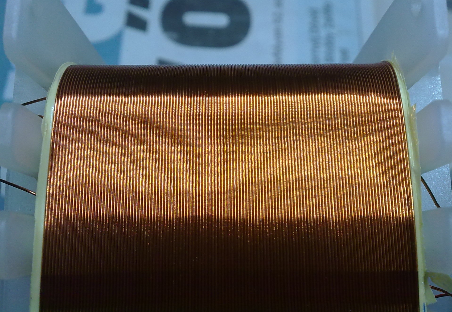

Az egész trafótekerésnek a titka a sebességben van. Ha van precíz csévetartó, meg van hozzá precíz gépi huzalvezetés akkor lehet gyorsan tekercselni. Viszont ha ezek nincsenek, de ugyanúgy precíz munkát szeretnénk, akkor drasztikusan le kell csökkenteni a sebességet. Nekem ez nem gond, mert nem sorozatban gyártok, tehát nem érdekel ha nem fél nap alatt hanem 2 nap alatt készül el mondjuk egy kimenő. Ezért nem is értem pl. a mechanikádat sem, mert nem gyorsító hanem inkább lassító fogaskerék áttételre lenne ott szükség.

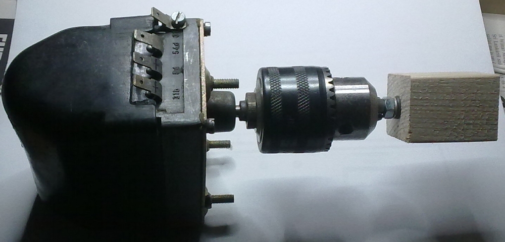

Van egy Trabi ablaktörlő motor, ennek a tengelyén pedig egy tokmány, amibe azt fogok be amit akarok 13mm átmérőig. Tehát az apró SMPS trafóktól addig a méretig amit még elbír az egész olyan trafót tekerek amilyet akarok. Nem kell kimenni a műhelybe meg sehova, nem kell nagy hely a tárolásához mert egy cipősdobozban elfér az egész. Egy szorítóval felteszem az asztal szélére, betolom alá az optokaput, rákötöm a tápot meg a lábkapcsolót és lehet tekercselni.
Volt egy jobb videóm de azt nem találtam meg csak ezt a picit amit mutatok.
A feszültséget (labortápról, bármiről) akkorára állítom be, és ez a lényeg, hogy kb. 3-4s alatt forduljon körbe a cséve, azaz ilyen lassú fordulattal kell tekercselni ahhoz, hogy soha semmiféle anomália ne álljon elő, azaz gyönyörűen menet menet mellé menjen úgy, hogy soha nem kell megállni vagy visszafele tekerni olyan miatt mert átugrik a huzal, vagy hézagos lesz stb.
Soha nem ugrik át, és nem lesz hézagos! Azért nem, mert ott van a szabad kezem amivel folyamatosan finoman egymáshoz tolok minden sort menet közben. Az orsó amiről a huzal jön a hónom alatt az mögöttem van 2 méterrel. Bal kézzel vezetem a huzalt, a jobb mutatóujjam körme hegyével pedig folyamatosan igazítom. Tökéletes a végeredmény, de ez csak úgy érhető el, ha lassú a fordulat.
A lábkapcsoló semmi mást nem csinál, mint ráadja vagy lekapcsolja a tápfeszt a motorról. A tengelyen olyan nyomaték van hogy akár a csévét is darabokra törné ha megpróbálnám valamivel lefogni, de ugye nem a motor feszíti a huzalt hanem a kezem, a kezemmel meg úgy feszítem ahogy akarom, átmérő függvényében.
A szigetelést is úgy tekerem fel, hogy méretre van vágva, ráteszem, majd a motor forgatja rá a csévére. Ekkor viszont ha huzal folytonosság van, akkor vissza kell tekerni utána 1 menetet mert én nem szeretem ha a huzal a saját tengelye körül megcsavarodik. A képeken nem látszik, a tokmányon van egy kis felragasztott négyzet ragasztószalagból, az adja a szünetet az optokapunak ami vezérli a számlálót.

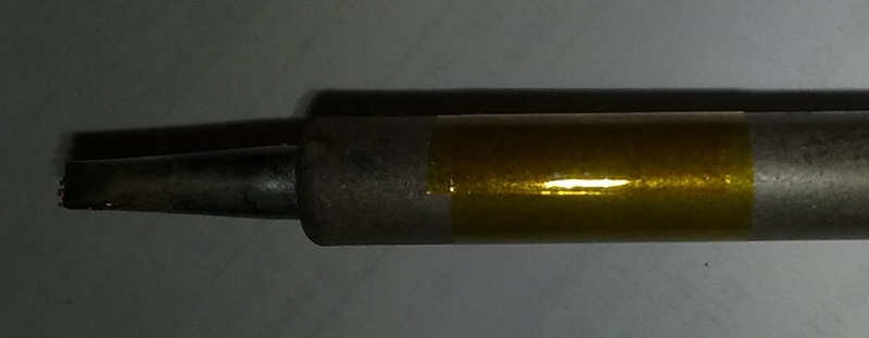

(#) Ge Lee válasza Alkotó hozzászólására (») Jan 14, 2025 /
Műszakilag tökéletes mint már írtam (ez a poliimid). A hőállósága is jobb mint a poliészternek. Még a wellerem fűtőbetétjére tekertem rá régen, rajta volt vagy 3 évig, mert valaki itt azt találta volt mondani, hogy az nem bírja a meleget. De. Viszont mechanikailag nincs olyan jó mint a poliészter, sokkal könnyebben szakad el vagy lyukad ki, elég valahol egy nagyon apró fémsorja és már át is böki. Ami nekem volt az még nem is minősített hanem valami Kínából származó noname vacak volt, de simán bírta a 8kV-ot is 1 rétegben átütés nélkül, a kapcsitápos topikban be is mutattam akkoriban.
De a legnagyobb baja az az, hogy pont olyan a színe mint a huzalon lévő lakknak (zománc) emiatt tekercselés közben kigúvad az ember szeme mert nem látja hol fut a huzal, beleolvad a háttérbe. Mire elkészültem a képen látható kimenővel az összes létező szent csuklani kezdett.
Itt van választék, ár/érték arányban a sárga poliészter és a poliimid (kapton) a legjobb szerintem.

(#) Black7275 válasza Alkotó hozzászólására (») Sze, 17:26 /
Igaz kicsit off de azért megkérdezem. A negyedik képen látható egy füst színű plexi a kijelzők előtt. Ilyet hol lehet venni? Persze kisebb darabban, mert nincs szükségen m2-ekre.
(#) Alkotó válasza Black7275 hozzászólására (») Sze, 19:13 /
Venni nem próbáltam, ezért csak kitérő választ tudok adni. Én két forrásból érem el a nekem kellő minimális mennyiséget. Van nálunk olyan üveges, aki plexi feldolgozással is foglalkozik, és nála potyognak le apró darabok, amiket félre tesz ha kérem. Másik lehetőség a grafikus ismerősöm (pontos titulusát nem tudom, címfestő, matricázó, habból betűket kivágó stb. szakember), aki szintén használ plexit, és tőle is kaptam már.
Ezekből elég sok fajta van, vastagságban, színben és árnyalatban is eltérőek, és keresgélni, próbálgatni kell melyik is válik be leginkább. Üvegszerűen átlátszó színtelennek nevezettet sok helyen lehet találni, de a színesek problémásabbak.
A képen 3 mm-es füstszínű van. Mostanában hoztam megint néhány darabot, és ezek sem egyformák, van köztük szürkésebb, barnásabb, és még enyhén narancsos árnyalat is. De mind alkalmasnak tűnik, a sötét szegmenseket szinte teljesen kitakarja, a világítókat pedig kiemeli, amitől nagyon kontrasztos a számok megjelenése.
