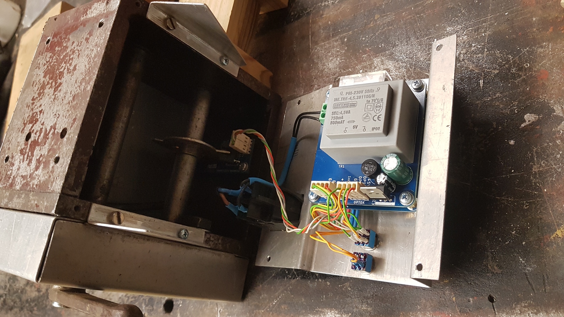

Már nem akartam piszkálni ezt a kurblis tekercselőt, de mivel a gépi-tekercselőm átalakítgatása lassan halad, ezért ezt egészítettem ki egy irányváltónak elnevezett kapcsolóval. Ez csak a két opto-kapu vezetékét fordítja meg, de hasznos, mert amikor nem feltekerem a huzalt, hanem bontásnál lehúzom a csévéről, akkor nem kell nekem számolgatni, hanem ő számol fordított irányban, azaz éppen azt a menetszámot látom ami rajta volt.
Volt gondolatom a megoldásra, volt kapcsolóm és időm is, ezért megcsináltam.
