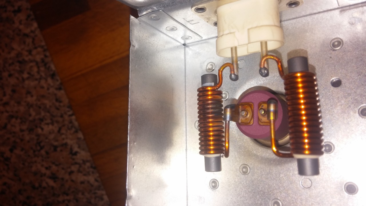

Ma regisztráltam be ide. Bocs,ha lefutott témáról érdeklődök. Fagor kombi mikróm a képen látható "magneton"?fehér csatlakozónál füstöl. Néztem,bent a csillámlap alig van megégve. Letisztítottam(le lehetett) visszatettem,megfordítva is próbáltam de a hiba maradt. Tud valaki segíteni,vagy egyből szerviz? Köszönöm.

Három hét kemény influenza után szétszedtem a mikróm a javaslatotokra,köszönöm szépen a tanácsokat. Összevissza ennyit látni belőle. Lehet a hiba és a füstölés oka ez? Ha tudja valaki segítsen. Köszönöm.
Valószínűleg a fehér átvezető alkatrész belsejében van a hiba (ahogy az a képen is látható), amit csak a szétszedése után láthatnál meg. Esetleg egy kis 45 fokban tartott tükör lap segítségével bekukucskálhatsz, talán kívülről is látható a nyoma. De műszerrel is mérhető, a test és a kivezetések között szakadást kéne mérned, esetleg kapacitásmérővel (0.25-0,5 nF).

Köszönöm szépen,igen tényleg az a hiba.
Képen látható. Másik mikróból,amiben jó ez a rész kicserélném,passzol. De ahogy a képen látható,az átvezető lemez "peremezve "van rögzítve a házhoz,ami óvatosan eltávolítható. De mivel lehet visszarögzíteni? Gondolom,kicsi FÉM csavarral,szegeccsel nem. Ha tud valaki megoldást segítsen. Köszönöm. Ui: Beletettem ideiglenesen egy jóval kisebb mikróból a magnetont,működik.Csupán annyi a baj vele,nem passzol a rögzítés,más a befogatás,így kicsit instabilan áll a helyén.(ebből venném ki az átvezetőt)
Ahogy én csináltam: Megfeleő átmérőű fúróval (kicsit legyen nagyobb mint a csőszegecs belseje) óvatosan lefúrtam a szegecseket. Igaza van köbzolinak, a hibaforrás lehetősége mevan a csavarozásnál, de én azzal raktam össze. Ha így csinálod, arra ügyelj, hogy a csavar a lehető leg rövidebb legyen, tehát csak olyan hosszú, amennyire szükség van.

Kicseréltem,csőszegeccsel rögzítettem az átvezető elemet.Tökéletes.
