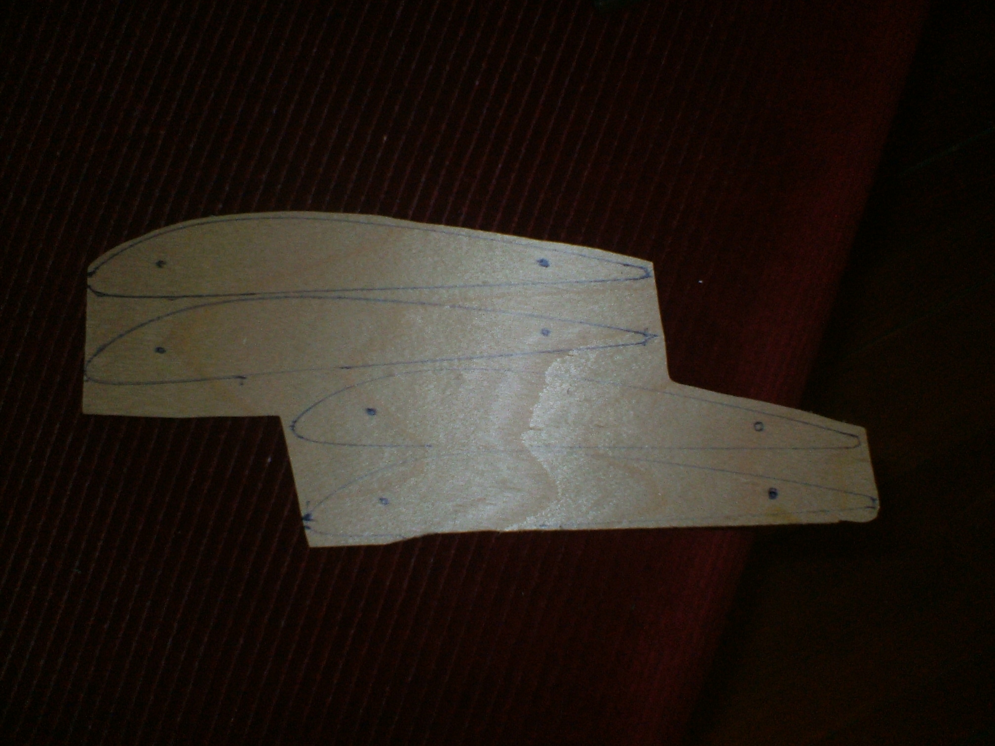

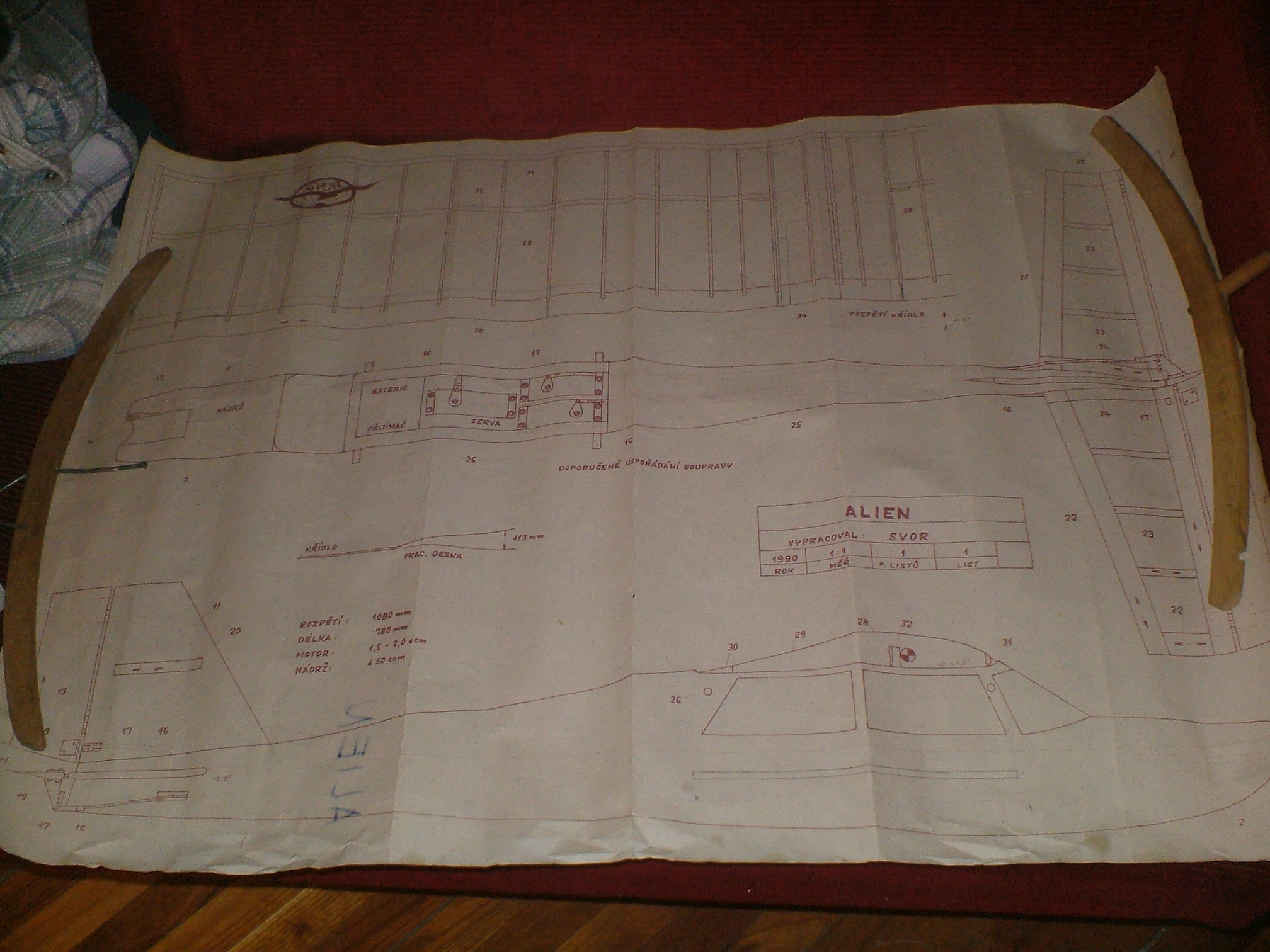

Majd ha bolond leszek kivágom precizen mindet külön.De egyenlőre csak ledurvázom ( három perc) .Afőszerep az előre kifurt jukaké,ugyanis összefogom az összes bordát ,tőbordát 3 .-as menetes szárral ,és együtt munkálom meg. Ezt persze kint a kertben csinálom majd holnap szalagcsiszolóval,mert a balsapor nagyon utálatos !!!

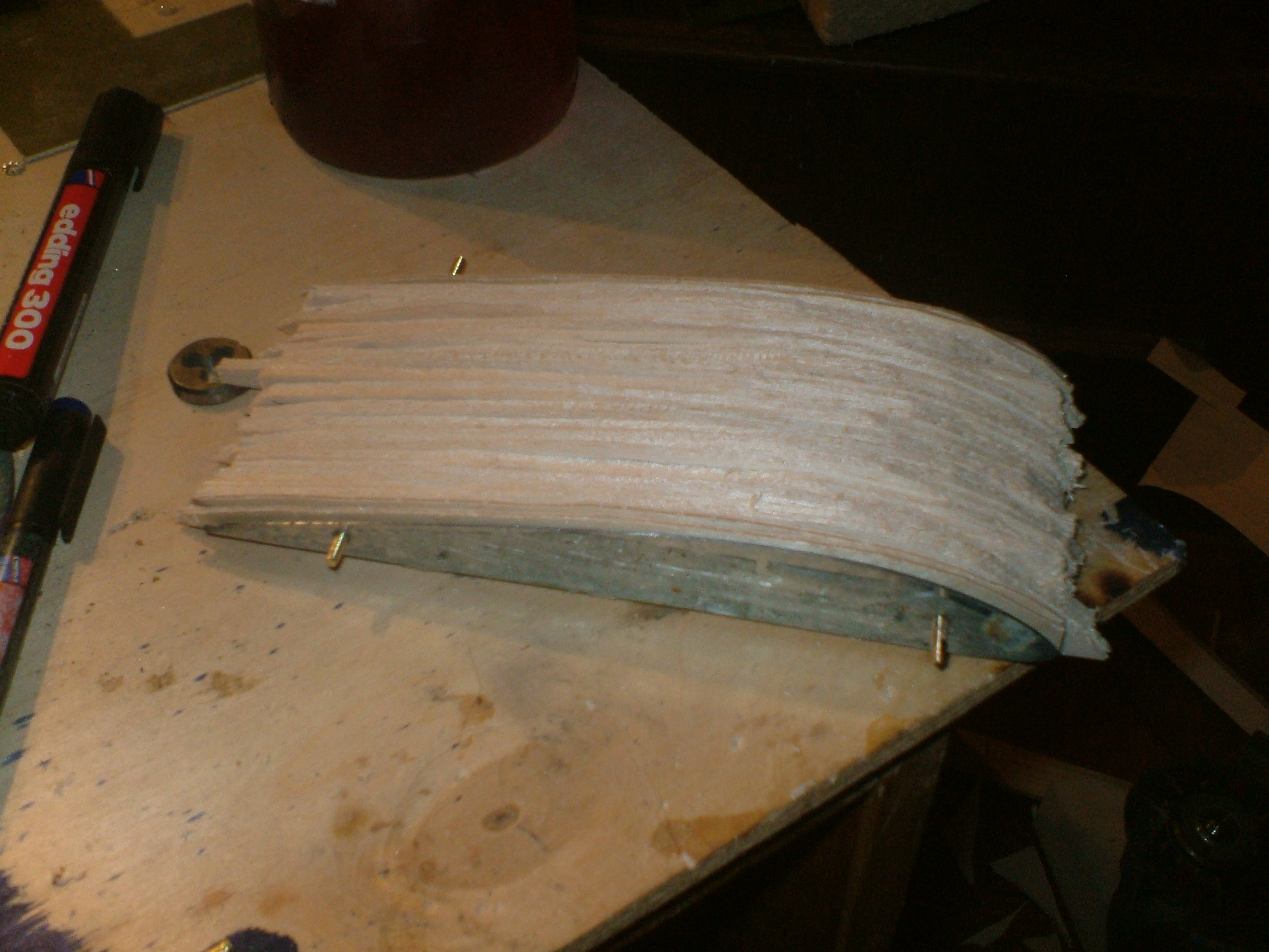

Tanuld meg: egy nap 24 óra +egy élyszaka. Nem az volt a hagsúly ,hogy ma hanem hogyan. Tehát nem kell precizen körülvágni, csak durvázni.Kivágtam egyenlőre 4 rétegelt bordát .Úgy füzöm össze :fémlemez-- 2 rétegelt --összes balsa---2 rétegelt-- fémlemez. Holnap összedolgozom az egészet.berajzolom a belépőt ,kilépőt, főtartókat ,széncső helyét,stb.Sajnos holnap munkanap, de megnézem a lottószámokat. ( Mindenkinek vennék olyan repcsit, hogy ki...tek a répátokat:még kolozsvárra is kivinék egy kamionnal.)

Idáig igy néz ki.

Ez igy pontosabb ésgyorsabb, mintha egyesével vágnánk, csiszolnánk.Az összefogatást ugy kell megcsinálni ,hogy az egész müveletsor alatt ne tudjanak megmozdulni a tagok.

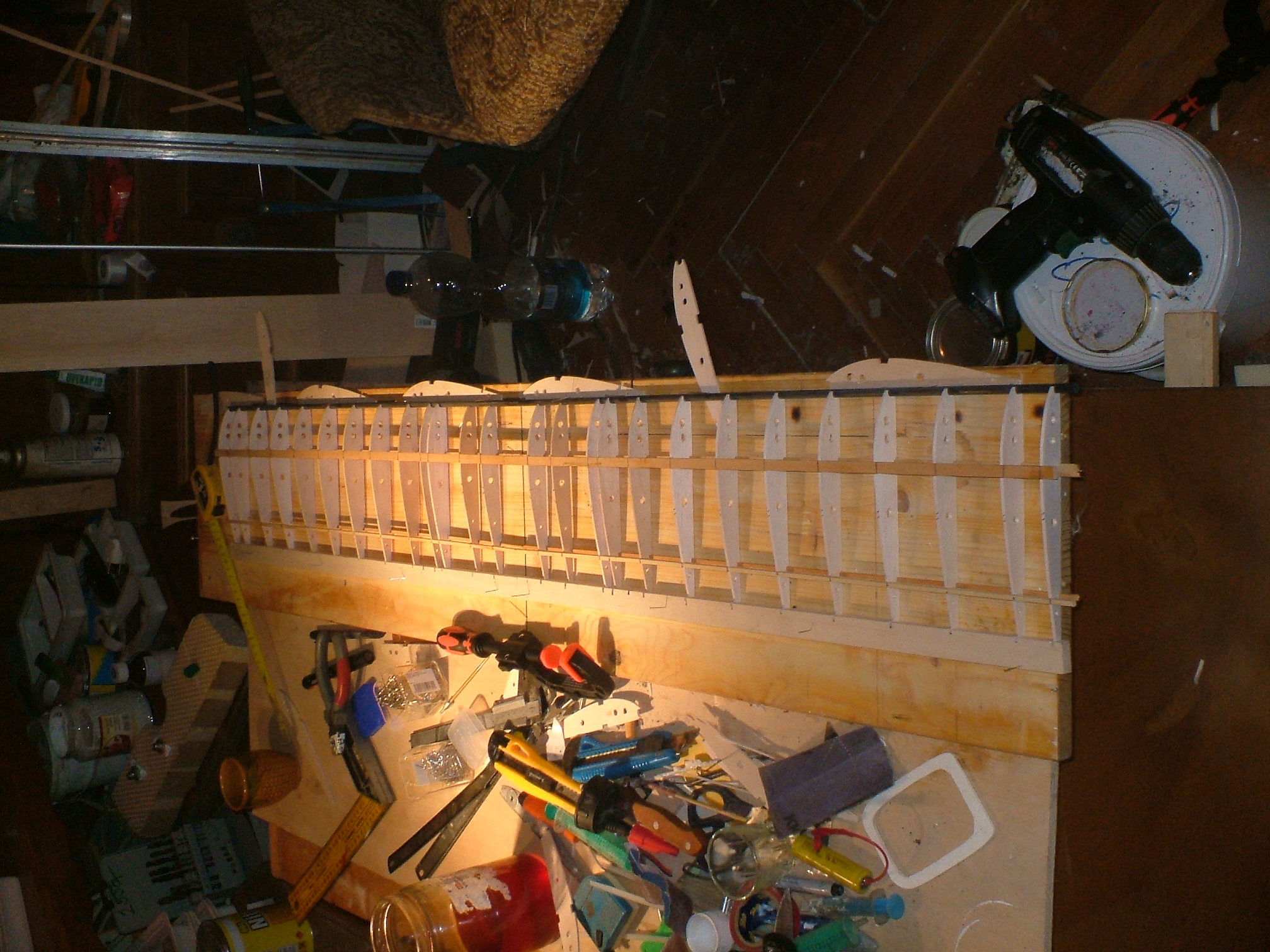

Nos ,uraim .Elkészültek a bordák.Egy munkalapra felrajzoltam a szélességet,lerögzitettem a kilépőt,Csináltam 5 db kissebb bordát a a balsa torzió miatt.A motorok középtől 150 re lesznek ,oda is rétegeltet vágtam.Kicsit sok bordát vágtam ,elég lenne mégegy repcsihez.Pedig sürübben rakom mint Gringos koléga. :. Egy hang idebent azt súgta, hogy a belépő széncső legyen!Én a hangoknak engedelmeskedem.

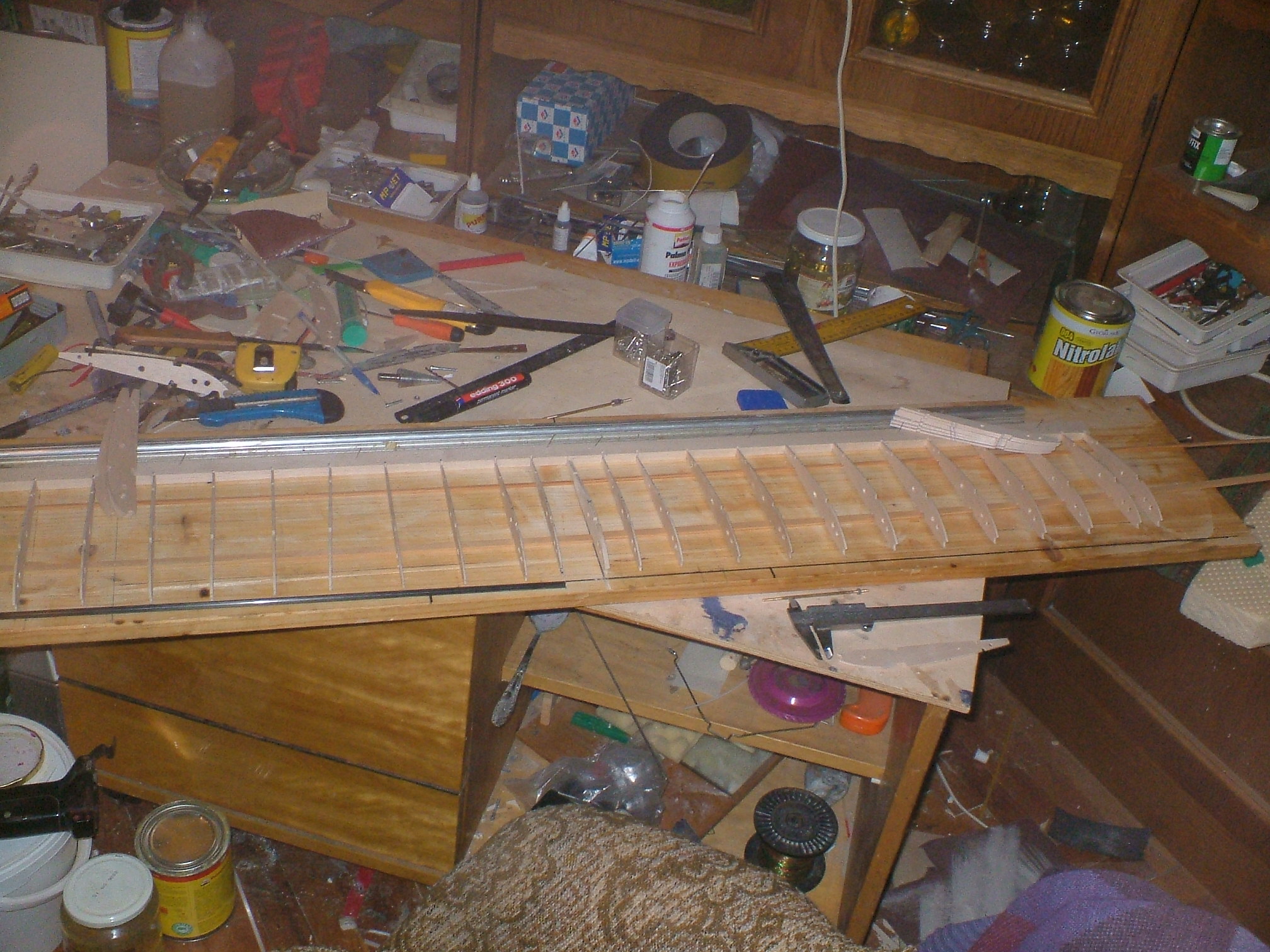

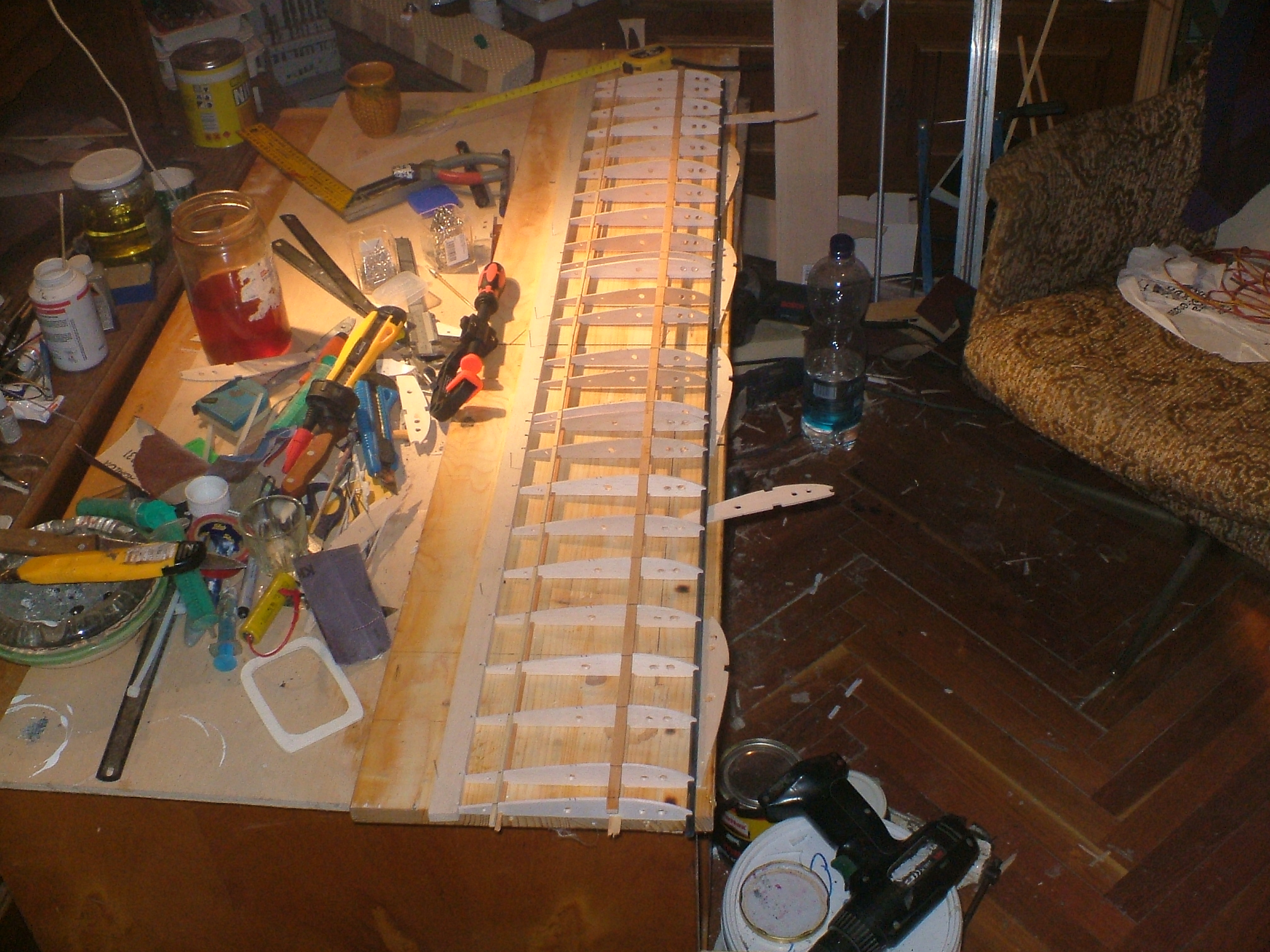

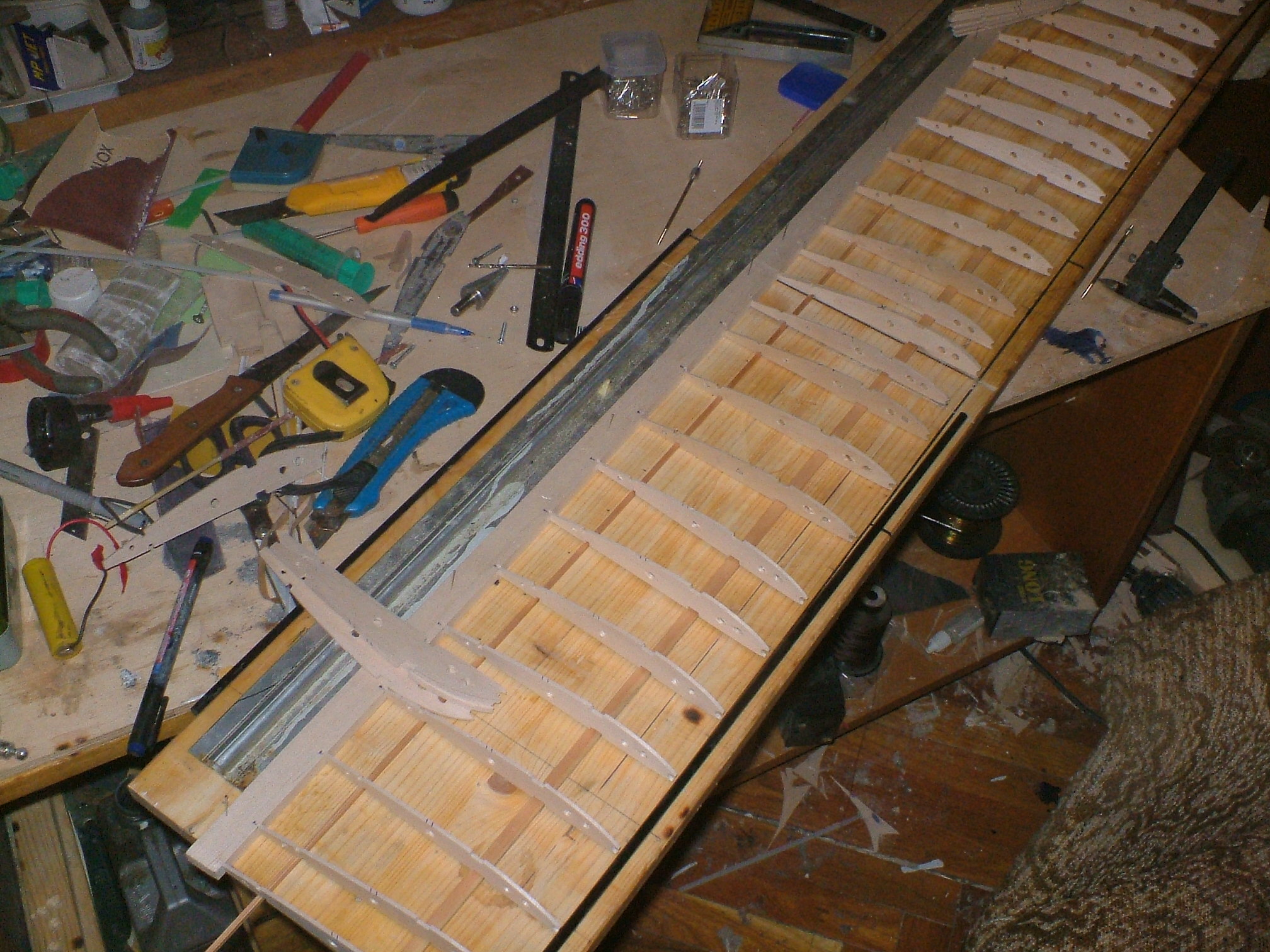

Ime az összeállitott szárny.Még nagyon pontosan beállitgatom és injekciós fecskendővel (feszivott palma expressz fa) megpötyögtetem.A széncsövet mügyantázom.

A második képen, az üveg mögöti balsafán van valami vonalkód? hol vetted?
(#) pittyu válasza pittyu hozzászólására (») Jan 14, 2008 /
Ami még lemaradt:a széncső nagyon könnyü ,de baromi erős(minden valamirevaló modellüzletben kapható.A most épitett szárny hagyományosnak mondható, a belépő kivételével. A fő tartóborda 2 db 7*3 as fenyőléc.Összeépitéskor kialakitok egy I (i) tartot belőle.Balsa ugyancsak modellboltban kapható (ujabban nálunk miskolcon praktikerben meglepően jó minőségü ) átlagáron kapható.Lessz még kép bőven .
Valamicske rajz azért kell.Vannak ökölszabályok amiket lassacskán megtanul az ember de az nem sok.Egy bevált ,megépitett ajánlott rajz sokat ér.Énis a nagymultú barátaimtol kérek rajzokat.

Igen pittyu kolléga,én kicsit kevesebb bordát használok,de a merevsége ugyan az.Amúgy hogy sikerült nem teljessen kör alakú szénszálas csövet találnod?Mert hát ugye a szárnyprofil a gép lelke,ez az ami felhajtóerőt kelt,és a gép elemelkedik!!!!És nem zuhan le.

Képet valamiért nem tudok feltenni.Már három hosszabb lélegzetü irásom tünt el.A széncső bevan ágyazva csak egy kis részevan ki. A két borda között beivelődő fólia sem valós alak.Ha balsatorziót kap ,az más.
