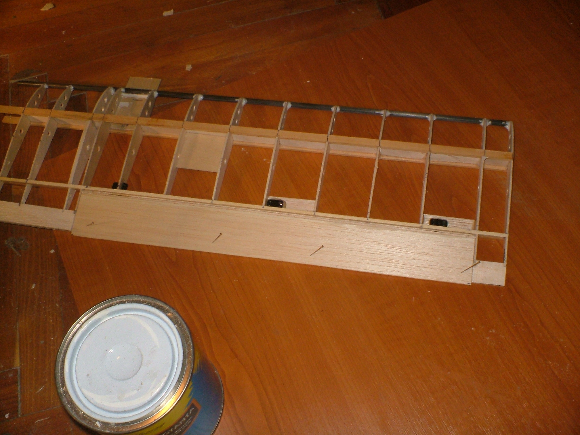

Bizti hogy tuti a borda?Nekem túl szélesnek tűnik!

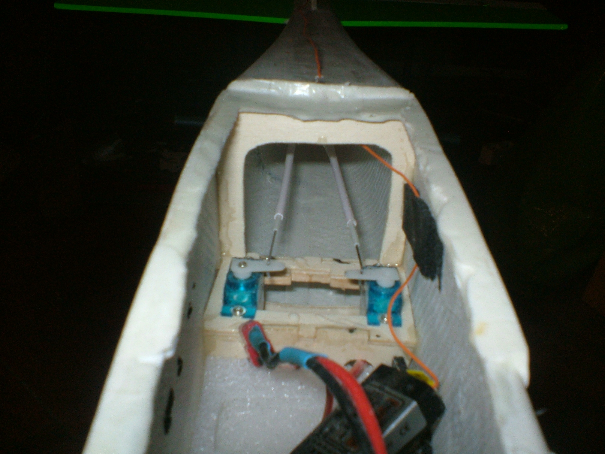

az iranyitasal kapcsolatos lenne. nem ertem hogy van a szervoval megoldva a dolog.(hogy hogy mukodik)
Már most akkor mit nem értesz?A szervó a forgó mozgást alakítja át egyenes vonalú mozgássá.Átlag nyolc-kilenc grammosakat használunk normál repülőgépeknél!.Ez fém tolórudak,vagy ritkább esetben bowden segítségével jut el Pl.a kormánylapokhoz.Magassági,oldal,csűrő.Egy géphez mást nem is nagyon szoktak szerelni.Ne vegyük a profi gépeket,ahol már használják az ívelőt,fékszárnyat,egyéb nyalánkságok.Na hát ezeket mozgatja a szervó.Szerintem ennyi.Mi nem tiszta még a szervókkal kapcsolatban?

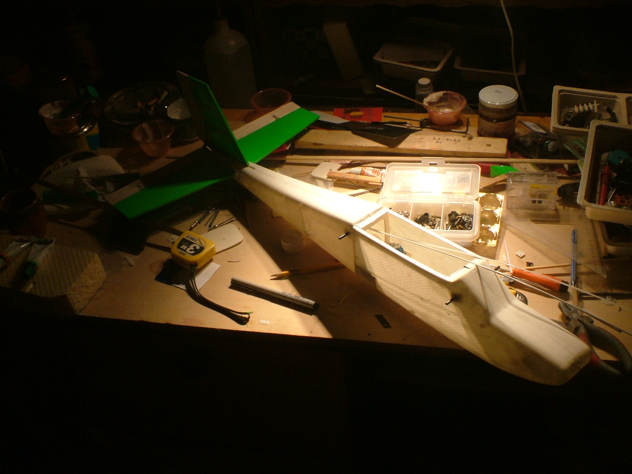

Tul nagyra vettem a fényképező felbontását.Most itt tartok.
ezt idaig ertemnadjabol tudtam is a felszereleset nem ertem hogy hogy megy at a torzson meg ilyen olyan
mikor szereled be a szervot meg a vezerlest csinalsz meg egy ket kepet es felrakod.legyszi

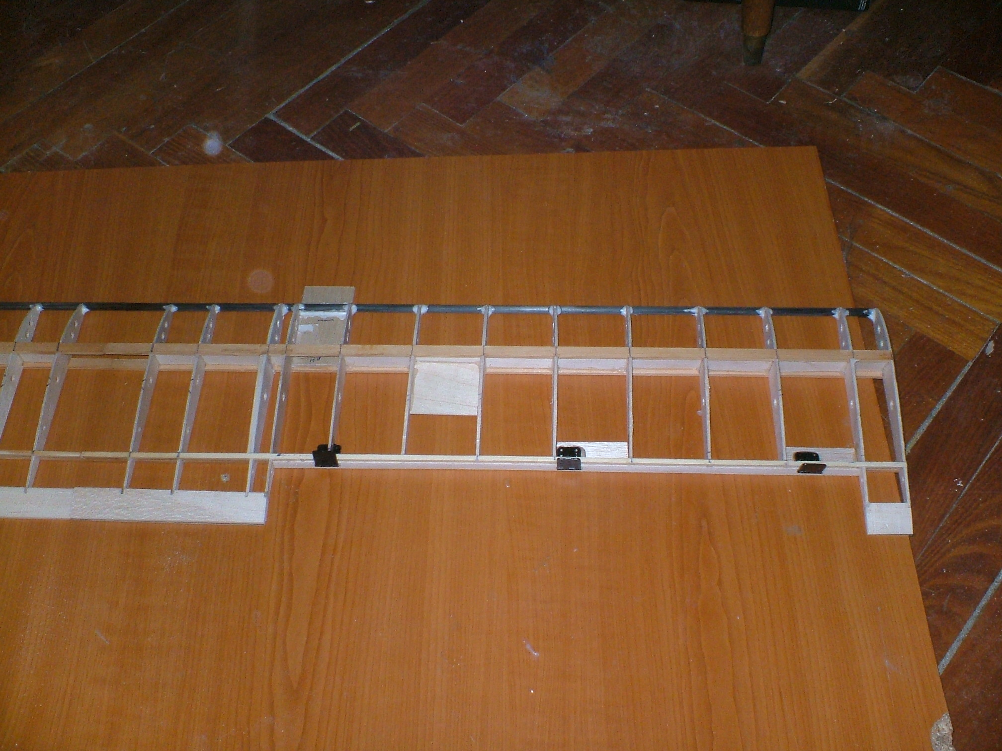

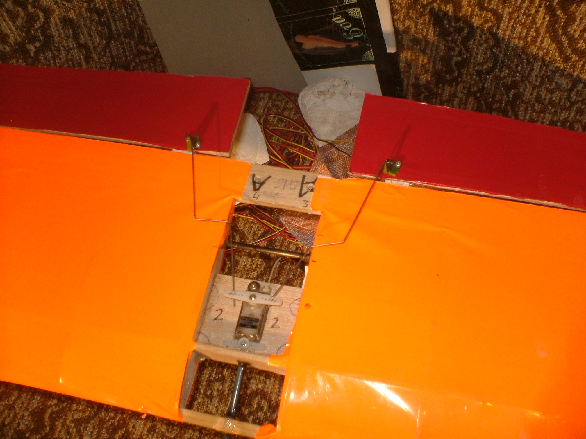

összeraktam a csürőket.

Tuti. Van egy 1990 es terv ,ami most készül.Arról másoltam át.Lehet hogy a kép torzit.Mitszólsz a belépőhöz, jól illik bele a széncső.Nem én találtam ki, alkalmazzák mások is.
Nézegesd a képeket:Amikor a fülkéből kell pl :magasságihoz hátramenni ,akkor egy KB.3 mm müa csőben (külső) csúszik egy belepasszoló másik müa cső ami vékony acélszállal van merevitve.Annak sok módja van hogy csatlakozik a szervókarhoz, vagy a kormányemelőhöz.Van amikor alucsővel,széncsővel,vagy fapálcával viszik át a nyomatékot.Most pl. a szárnyba egyszerüen takonypisztollyal befogom ragasztani a szervót.

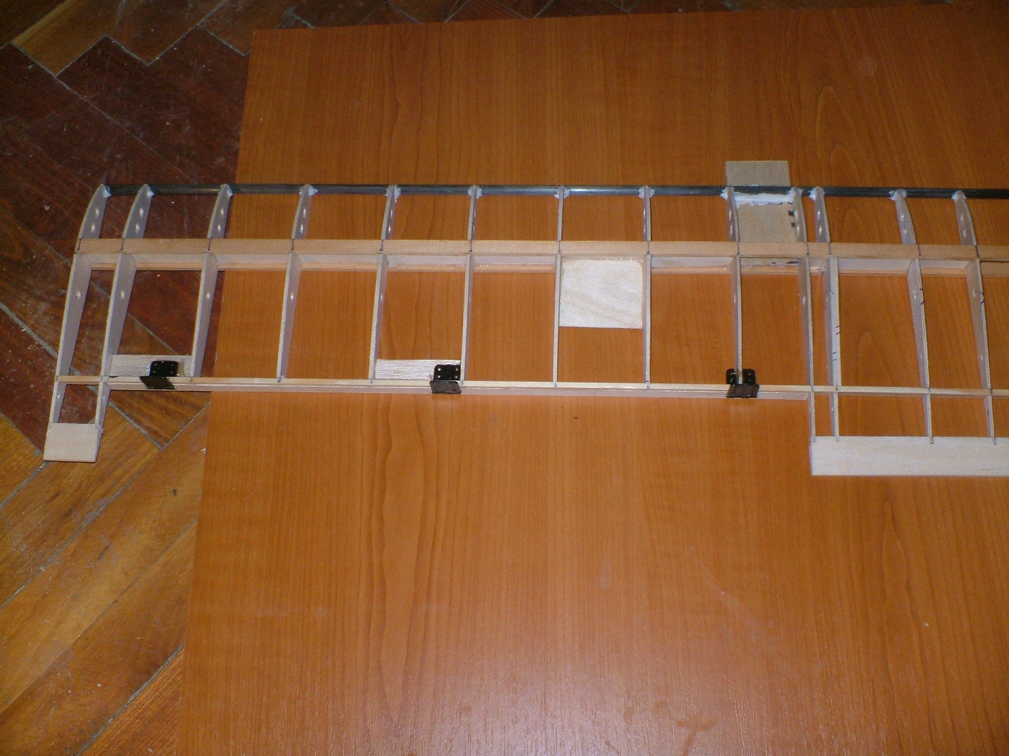

még egy pár.
szuper

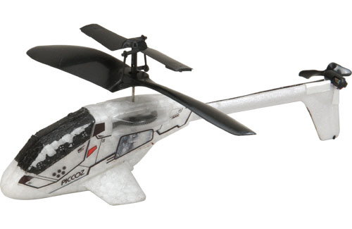

meg egy kerdes. lattam az uzletbe egy repcsit nem olyan draga olyan 9000 (forint lehet atszamitva )es lattam egy helikoptert az valami 7000 ft. szerinted meiket eri meg megvenni. de a helikopter csak bent hasznalatra alkalmas.mit szolsz hozza?
Ha megtudhatnám ,melyik üzletben és mit láttál talán tudnék segiteni.
csak nem x-twin repcsiről van szó?
az az hogy nincs kepem rolluk.
ilyen a helikopter csak valami mas szinbe de az nem szamit. megprobalok kepet szeretni a repcsirol is
nem x-twin.mert mi van az x-twin-el? nem jo model?
nem csak azt hittem arrol beszélsz mert az is olyan 9000ft körül van és tök jó kis gép

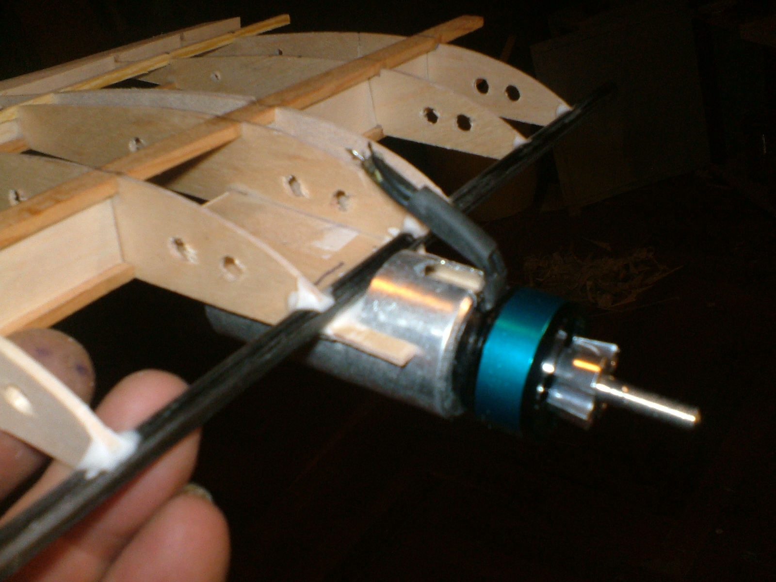

Elkészült a motortartó.A súlypont miatt ki kell előre tolni a motort.:hirtelen ezt találtam ki.Az épitéseimről egy Hofi mondás ugrik be:Az ahogy csinálom elég fos, de ha összeáll még lehet sz.r is: (Lehet hogy én is kapok egy elakadásjelző háromszöget a moditól)

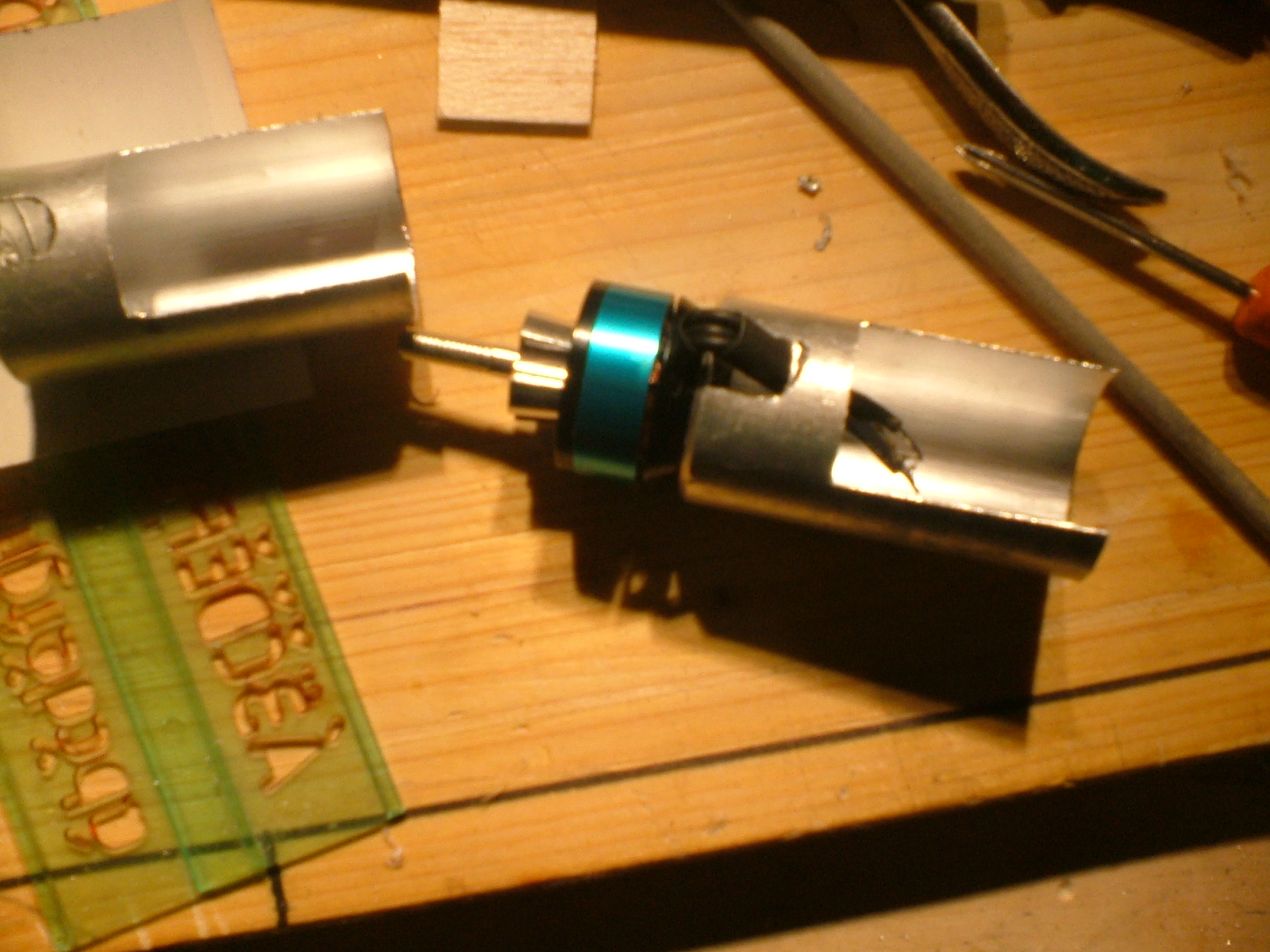

Ugyanaz,ami a kétmotoros habszárnyon volt,csak most átoperálom az épitett szárnyra.
KEDA KA20_34S KV:1500
Látom már készül az új szárny. Elég jól haladsz, és különösen tetszik ahogyan megoldottad a motorok előretolását. Mármint ügyes! Jobban tetszik, mint a múltkori megoldás.
Próbarepülés mikor várható? Hétvégére összeáll a gép? Kíváncsian várom a fejleményeket ![]()
