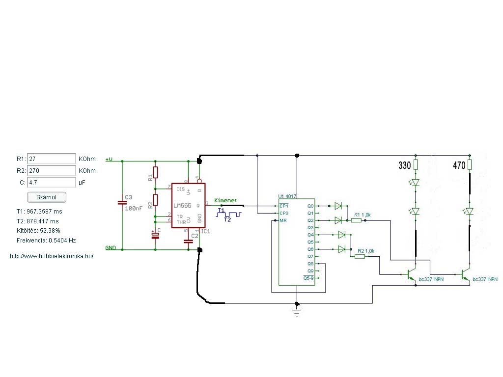

(#) HSP válasza _JANI_ hozzászólására (») Dec 9, 2008 /
Összeraktam, de nem megy
Rákötöm az akksit, mind a 3 led világít, de semmi sem történik. Mit csináltam rosszul?
(#) moltam válasza HSP hozzászólására (») Dec 9, 2008 /
Órajelet kapja?
(#) HSP válasza moltam hozzászólására (») Dec 9, 2008 /
Hogy tudnám megnézni?
Ha kinyírtam a 4017-et, attól nem lehet ez? (menet közben kb 5öt sütöttem meg ) Ezen nem tapasztaltam, de bármi lehetséges
(#) kobold válasza HSP hozzászólására (») Dec 9, 2008 /
Hogy világíthat mindegyik? Tudtommal nincs is a 4017-nek olyan állapota, ahol mindegyik kimenet aktív. Ezt építetted meg, csak három tranzisztorral? Ha igen, akkor vagy elkötöttél valamit, vagy valahol átvezetés van, és nyitva vannak a tranzisztorok.
Szedd le a 4017 et az 555 kimenetéről,köss rá egy led anódját előtétellenállással a katódját pedig - ra.
Ha villog ez a rész ok.
(#) HSP válasza kobold hozzászólására (») Dec 9, 2008 /
Pont ezt, de miért kéne 3 tranzisztor???
A többi megnézem.
Nem kéne, csak gyorsan néztem meg a rajzot, most látom, hogy a bal oldal kétledes
A jobb oldal reset-nél, vagy utána az első órajelig világítani fog, de a másik kettőnek nem kellene; az a tranzisztor valamiért nyitva van (vagy rossz, vagy a meghajtása rossz). Le kéne kötni a 4017-ről, és úgy megnézni, hogy mi a helyzet.
Szerk.: ugye tettél ellenállást az 555 kimenetén lévő ledhez? Anélkül rossz lenne...
Megy - on is csak akkor low on világitania kéne.
Az 555 környékén lesz a baj.Nem megy az osc.De ettől meg nem kellene a ledeknek világitani
Kezdem feladni.
Kb 5x építettem újra, 7x voltam boltban. Egyszerűen béna vagyok ehhez.
„Egyszerűen béna vagyok ehhez”
Kitartás, ez a mondat itt tilos Menni fog, segítünk.
Próbáld meg modulonként tesztelni. Forrassz össze egy 470 Ohm-os ellenállást egy leddel, azzal le tudod próbálni az 555 kimenetét, ahogy moltam is írta. 4017 nélkül, a diódák anódjára Vcc-t kapcsolva, ellenőrizheted a tranzisztorokat (ledek csak akkor világítsanak, ha rákapcsolod a tápot a diódák valamelyikére, mintha a 4017 csinálná). A 4017-esnek Te is adhatsz órajelet, egy nyomógombbal felváltva Vcc-re és testre kapcsolgatva, feszültségmérővel vagy ledekkel ellenőrizheted, hogy lépeget-e. Valaminek csak ki kell derülnie

(#) _JANI_ válasza HSP hozzászólására (») Dec 9, 2008 /
Ez olyan mint a szakácskönyvben a recept.
Ha mindent beleteszel ami hozzávaló,
akkor sikerülni e kell! Lehet improvizálni!
Ha tudod hogy mit miért teszel!
A tranzisztorokat is be kell építeni!
Jelerősítési feladata van!
( Valamint invertálja a 4017-es kimenetét. )
Ez a kis áramkör működőképes! De az 555-ös órajel frekvenciáját neked kell meghatározni. (Mert a rajz inkább szemléltetésre lett összeállítva! Bár a megadott alkatrészekkel majdnem jónak kellene lenni a villogás ütemének is.) Valamint a 4017-es kimeneteinek összediódázását is...
Kezd el az 555-töl a tesztelést!
A kimenetére egy LED-et kell kötni. Természetesen legyen a LED-el sorbakotve egy ellenállás is. ( 680-1Kohm közötti. ) Ha villog akkor az 555-ös működőképes...
A többit utána.

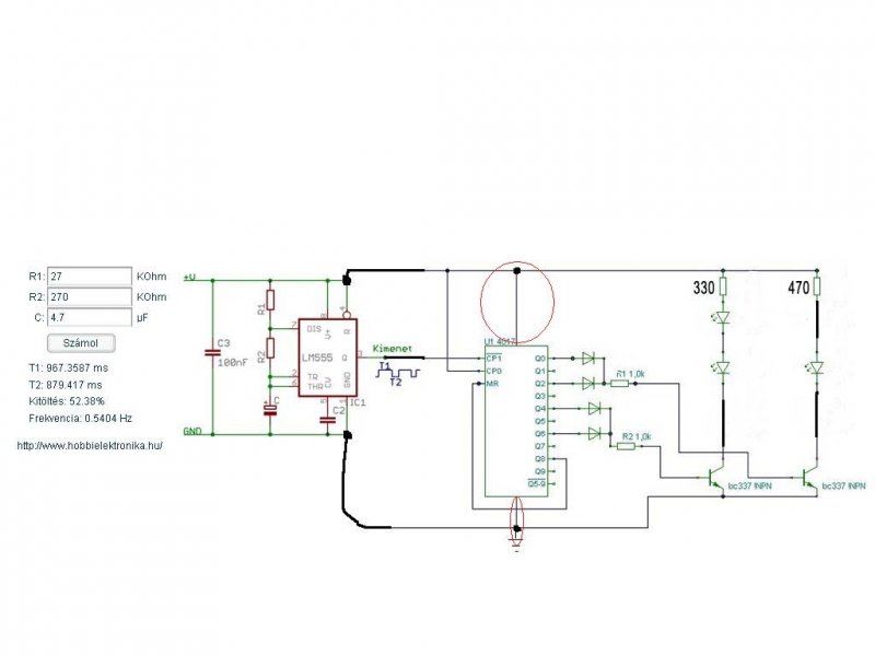

(#) HSP hozzászólása Dec 10, 2008 /
Pár dolgot észrevettem. Itt-ott összeértek a dolgok, ezért világít(hat)ott. Most nem világít semmi. Az 555 3. lábára ledet kötve se történik semmi. Az 555 lehet halott? Esetleg van a rajzon 1 rész, ahol össze van kötve + és föld (a 4017 alatt megy el). Ezt kihagytam. Lehet probléma?
Még 1: azzal meg tudom sütni a 4017-et ha a táp kábeleit (ami az akksi felé megy) megfogom? 1et sikerült így kinyírnom és gyanús hogy ennek nem szabadna megtörténnie...
(#) kobold válasza HSP hozzászólására (») Dec 10, 2008 /
Mi megy el a 4017 alatt? Pozitív nem, az biztos. A Q8 kimenete van visszakötve az MR lábra, és a két "blokk" földje van ott közösítve (oda csatlakozik a 4017 GND-je is).
Pórbáld már ki 555 helyett kézzel hajtva a számlálót (egyszer Vcc-re, egyszer GND-re kapcsolva a CP1 bemenetet). Ha arra léptet, működik. Tegnap mintha írtál volna olyat, hogy előtétellenállás nélkül nézted meg az 555 kimenetét, azt könnyen tönkretehetted így (meg akár a ledet is).
(#) HSP válasza kobold hozzászólására (») Dec 10, 2008 /
A rajzon (mellékelve) pirossal jelölt rész lenne a kérdés.
Ha az beletartozik a 4017 áramellátásába, melyik lábakra kell kötni?
(#) HSP válasza HSP hozzászólására (») Dec 10, 2008 /

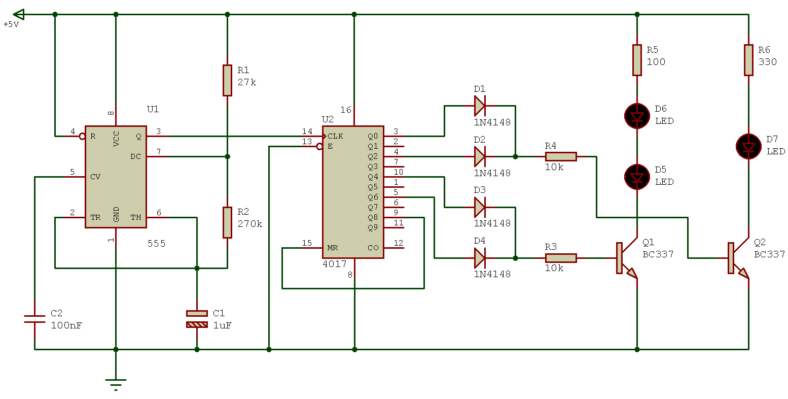

Megnéztem megint a rajzot, meg az adatlapot is, sajnos az EWB (azt hiszem, a rajz abban készült) nem ugyanúgy jelöli a lábakat, de ekkor már annyira kíváncsi voltam, hogy összeraktam szimulátorban.
Ez 100 %, hogy működik, az 555 kimenetére lehetne még felhúzó ellenállást, a tranzisztorok bázisához lehúzót tenni, de anélkül is mennie kell (ha nem is lesz olyan stabil). Próbáld ki, ha gondolod, és mielőtt a tápot rákötöd, nézd át még egyszer lábról lábra, nehogy füst legyen a vége.
Szerk.: az 555 mellett a 4.7 µF-os kondi helyett csak azért van 1 µF a rajzon, mert lusta voltam kivárni a villogást...

(#) _JANI_ válasza kobold hozzászólására (») Dec 10, 2008 /
„...az áramforrás egy 3cellás li-po akksi, ami 3*3,7V (névleges) feszültséget ad.”
( 11.1V UT )
A LED-ek előtét-ellenállásainál ezt figyelembe kell venni!!!
A két sorbakapcsolt LED-nél 470-680 ohm.
Az egy LED előtétellenállása 680-820 ohm lehet.

(#) pittyu válasza HSP hozzászólására (») Dec 11, 2008 /
Az a vezeték nem átmegy az IC alatt ,hanem a + a16 oslábra-----a - pedig a 8 as láb.

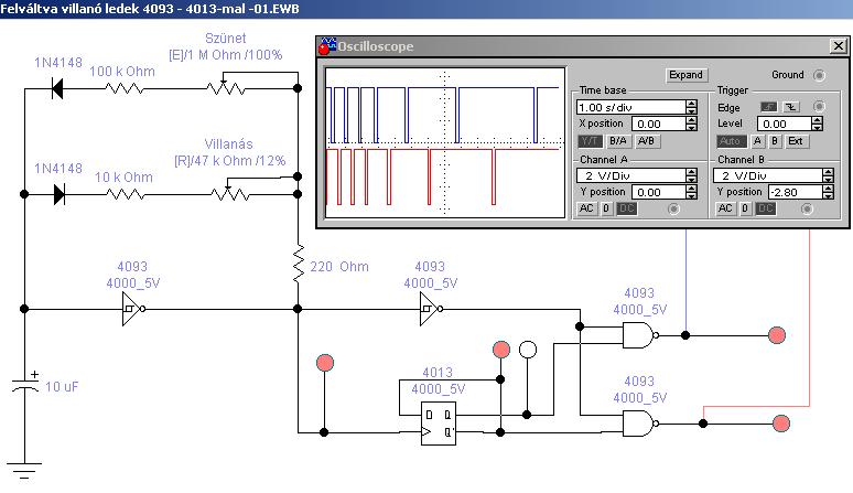

(#) _JANI_ hozzászólása Dec 11, 2008 /
Közben elkészül egy több villanásos felváltva villogó 4093 és 4017-es alkalmazásával. -> Mint az elődjénél, <- ennél is lehet állítani a villanás intervallumát. Így tetszőlegesen módosítható ennél is a villanás szélessége és a szünet hossza... MÉG Nem tesztelt változat. A 4017-es kimenetén levő diódákkal és a RESET pont módosításával, tetszőleges lépésvariáció alakítható ki a megadott max 10 lehetséges lépésszámból. ( Egyszerre a két kimenetet nem lehet felvillantani! ) A megadott kötéssel 3 villanás, 1 szünet, és váltás, 3 villanás, 1 szünet, és váltás van lehuzalozva.
Jó kísérletezést!
