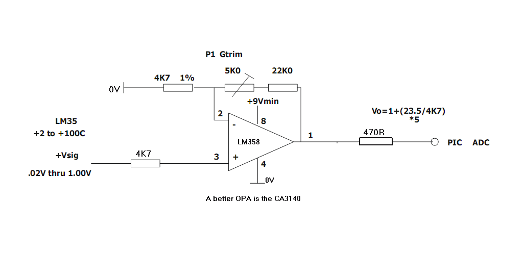

Üdv mindenkinek.Egy kis hardveres segítségre lenne szükségem,igazából egy kazánvezérlést építgetek amihez szükségem lenne valami hőmérő erősítőre,LM-35 vagy MCP vagy KTY érzékelőhöz. Mintha régebben láttam volna itt a fórumon , de most az istennek se akadok rá. Segítségeteket előre is köszönöm.
(#) dcsabi válasza klaszlo61 hozzászólására (») Dec 8, 2013 /
Ez a modulrendszerű PIC topic. Felerősítés után egy PIC-et akarsz használni? A Google keresőbe beírod LM35 amlifier (képeket keress) és tetszőlegesen válogathatsz...
(#) klaszlo61 válasza dcsabi hozzászólására (») Dec 8, 2013 /
Tudom ,16f873-ra menne,és Parsiccal készülget.Azért köszönöm
(#) kaqkk válasza klaszlo61 hozzászólására (») Dec 8, 2013 /
Tessék
A hozzászólás módosítva: Dec 8, 2013
(#) Szammer válasza kaqkk hozzászólására (») Dec 8, 2013 /
Hát igen. a 3. variáció ráadásul 0°C alatt is jó (legjobb emlékeim szerint).
Ha tévednék javítsatok ki.
