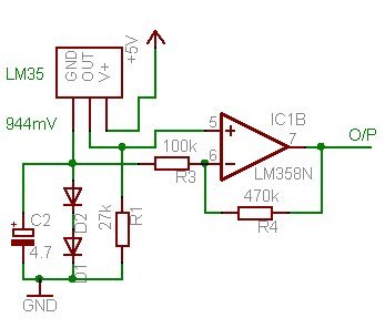

Üdv mindenkinek.Egy kis hardveres segítségre lenne szükségem,igazából egy kazánvezérlést építgetek amihez szükségem lenne valami hőmérő erősítőre,LM-35 vagy MCP vagy KTY érzékelőhöz. Mintha régebben láttam volna itt a fórumon , de most az istennek se akadok rá.
Ez a modulrendszerű PIC topic. Felerősítés után egy PIC-et akarsz használni? A Google keresőbe beírod LM35 amlifier (képeket keress) és tetszőlegesen válogathatsz...
Tudom ,16f873-ra menne,és Parsiccal készülget.Azért köszönöm
Tessék
A hozzászólás módosítva: Dec 8, 2013
Hát igen. a 3. variáció ráadásul 0°C alatt is jó (legjobb emlékeim szerint).
Ha tévednék javítsatok ki.
Kicsit bonyolultnak tűnik, de meggondolandó megoldás.
