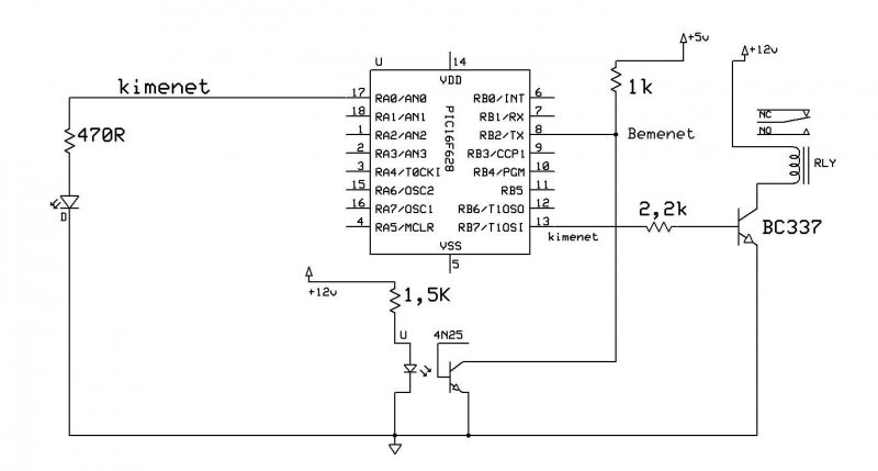

Egy kezdő kérdés: van arra valami mód, hogy a Parsic átszámozza a kapcsolatokat? A sok javítgatás közben észrevettem, hogy a foltozgatásoknál előfordul, hogy ugyanaz a neve a kapu előtti szakasznak, mint a kapu utáninak.
A másik dolog: ha bemenetként használom pl az RB1-RB3 lábakat, amire optókat tettem, akkor azt fel kell húznom ellenállással tápra, vagy elég simán rákötnöm az optó kollektorát? (alacsony szintre kapcsoltatom)

Arra nincs mód, hogy megnézze, nem használok-e véletlenül egyező neveket különböző kötéscsoportoknál?
Egyáltalán van jelentősége, ha az S jelűeknél esetleg van egyezés?
Az ellenállásos kérdésre nem tudtok valamit mondani? Igényli a tápra felhúzást?
Láttam az ic beállításoknál olyat, hogy a B portokat húzza-e magasra. Ez nem az, ami nekem kell?
(#) kaqkk válasza sniperx hozzászólására (») Nov 20, 2009 /
Én biztos hogy külső ellenállással húznám fel . ha egy
lábról van szó . Ha a belső felhúzást választod , az egész BPORT fel lesz húzva !
(#) sniperx válasza kaqkk hozzászólására (») Nov 20, 2009 /
Valahogy így?
Igen ez így jó .
A kimeneti rész is jó így, ahogy rajzoltam?
Mennyire lehet terhelni a kimeneteit?
Ha jól emlékszem 20mA ig terhelhető a kimenet .

Max.25mA kimentenként de itt a 628 adatlapjaBővebben: Link
(#) sniperx válasza kaqkk hozzászólására (») Nov 21, 2009 /
Akkor a így használhatom elvileg a ki és bemeneteket? (Áramok jók-e, esetleg mik a bevált értékek?)
