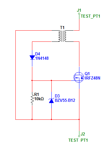

(#) lorylaci válasza VodkaTam hozzászólására (») Nov 27, 2012 /
Íme az általam elképzelhető legegyszerűbb szinkronegyenirányító.
Az alkatrészértékeket többnyire számolással és kísérletzéssel éredmes megállapítani. Az ellenállás értékre én a 10kOhm-ot jónak találtam. A legfontosabb az áramváltó. Valószínűleg ilyen áramváltót nem fogsz tudni kapni, ezért el kell készítened. Keresned kell egy megfelelő magot (mondjuk egy ferritgyűrű, vagy akár egy pici trafó vasa). Olyan kell, aminek a menetenkénti induktivitása minél nagyobb (lehetőleg >2uH), erre tekerj annyi menetet vastagabb huzzalal (ne legyen jelentős az ellenállása), hogy kapj 100uH-t.
Ezután tekerned kell rá 100-200-szor ennyi szekunder menetet vékony huzallal (amilyened van és ráfér). Ezután a tekercselési irányt figyelembe véve be kell kötnöd.
A működés nagyon egyszerű, amikor az áram beindul a FET diódáján, akkor az áramváltó bekapcsolja a FETet. A tekerccsel sorba kötöttt dióda a resetet végzi, a zéner a gate feszültség korlátozását. Az ellenállás pedig egy állandó terhelést ad, valamint beállítja a be és kikapcs gyorsaságot (valamint transzformálva ez a sönt).

(#) VodkaTam válasza lorylaci hozzászólására (») Nov 27, 2012 /
Köszi, átolvastam a leírásod, és a rajzot is megnéztem. A kapcsolás maga nem lenne bonyolult, de a trafó lesz a problémás. Bár a multiméterem szerencsére tud induktivitást mérni, kizártnak tartom, hogy ezt én házilag normálisan megtekerjem, ráadásul négy példányban. Valahogy sosem szerettem az olyan kapcsolásokat amibe tekercs kell, ráadásul rögtön 8. Viszont azon gondolkodom, hogy ezt valami kis méretű hálózati trafóval esetleg kiválthatnám, csak ha az áttételt nézem, még a 100-as arány is 220/2V körüli lenne, ilyen meg nem sűrűn fordul elő. És ha kellően kicsi, akkor a vezeték meg vékony.
Egyébként melyik a jobb szerinted? Ez, vagy a korábban linkelt TL084 IC-vel vezérelt? Mert a trafó miatt, az mégiscsak egyszerűbbnek látszik.

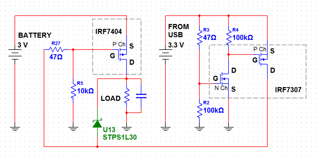

(#) nem hozzászólása Dec 10, 2012 /

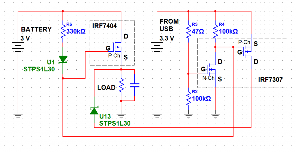

Adott a következő helyzet: Egy panelt elemről (2 x 1.5 = 3V) kell hajtani, de ha USB-n csatlakoztatják PC-hez, akkor menjen arról.
1.: Nem jó a diódás leválasztás, mert az elvesz 0.3V-ot a 3V-ból, ami nem jó;
2.: Nem szeretnék tölthető elemet/akkumulátort;
3.: Igen, tudom, relés kapcsolás, de azt is kihagynám, ha lehet.
Szóval mindezt, gondoltam meg lehetne oldani FET-ekkel.
Amit már (korábban Hp41C-től kaptam az ötletet) sikerült megoldani, az az, hogy IRF7307-el tudok tápot rákapcsolni egy áramkörre, illetve attól elvenni kvázi feszültségesés-mentesen. Ez idáig tökéletes lenne, de mindeközben jó volna a másik vonalat (hogy egyszerre mindig CSAK egy táplálja a panelt) szétkapcsolni.
Csatolom a kapcsolást, ami szerintem elvileg jó lehet.
Légy szíves nézzétek meg, hogy elvileg jó lehet-e a dolog!
megjegyzés 1: USB 5V-jából fix LDO csinál 3.3-at.
megjegyzés 2: STPS1L30-nak 0.3V a nyitófeszültsége.
megjegyzés 3: Gond-e vajon, ha a "LOAD" áramkörön belül van még egy IRF7307?
(#) nem válasza nem hozzászólására (») Dec 10, 2012 /
Nem jó, mert az IRF7404 diódája "visszaengedi" a feszültséget a Source-ára, amikor USB-ről van megtáplálva a panel. Létezik még egy olyan, hogy Power Multipexer, például a TPS2111A, csak éppen ennek (és a többi haverjának is) a minimális működési feszültsége 2.8V. Az elemünket szeretnénk egészen 2.6V-os lemerültségig használni...
A hozzászólás módosítva: Dec 10, 2012
(#) _vl_ válasza nem hozzászólására (») Dec 10, 2012 / 1
A P FET-et a másik irányba kéne használni (amerre a dióda nyit), és a diódára "ráerősíteni" a FET kinyitásával. Talán az működik, hogy a Source megy a fogyasztó felé, a Drain jön az elem felől, a Gate pedig a fix tápra van kötve. A FET kinyitásához az fog kelleni, hogy a Gate jelentősen alacsonyabb feszültségen legyen, mint a Source, azaz amikor a fix táp nem üzemel, de az elem igen.

Nem lenne egyszerűbb az, ha az általam csatolt első kapcsolást használnám, csak egy olyan FET-el IRF7404 helyett, amiben nincs integrált DS dióda és mondjuk elbír 3V DS ellen-feszültséget? Gondolom van olyan FET, amelyik ekkora DS fesztől még nem vágja hanyatt magát.

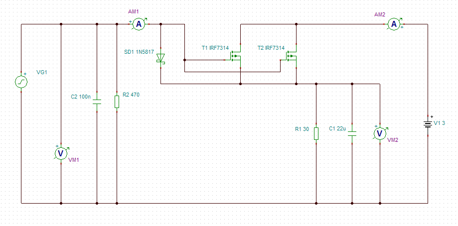

„amiben nincs integrált DS dióda”
Ilyen nem létezik. Az a dióda "odanő" magától, ha egy FET-et elkészítenek. Ha azt szeretnék, hogy ne tudjon vezetni az a beépített dióda, akkor egy extra, ellenirányú diódát be kellene iktatni, annak minden hátrányával együtt.
Miért pont IRF7404? Miért nem IRF7314, párhuzamosítva a két FET-et?
Az előbbit magyar boltban még nem láttam, az utóbbit a nagyobbak szinte mind raktáron is tartják. A két fél 7314 együtt pedig jobb Rdson-t tud, mint a 7404 egymaga.
Egyébként meg minek ennyi alkatrész ide?
Tessék, egy leegyszerűsített verzió.

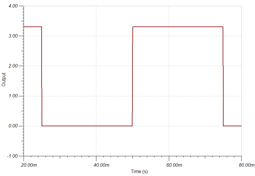

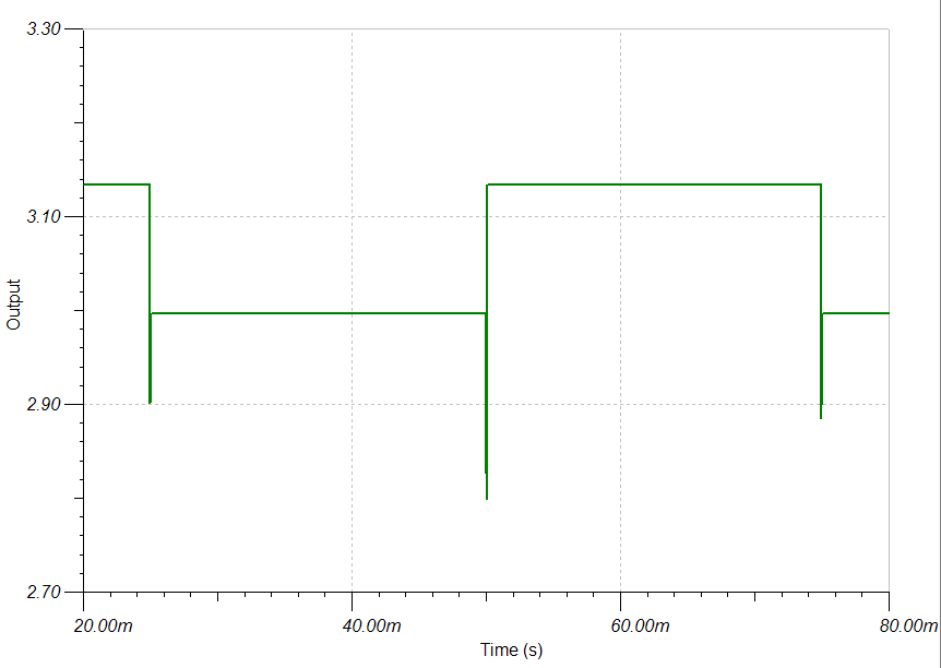

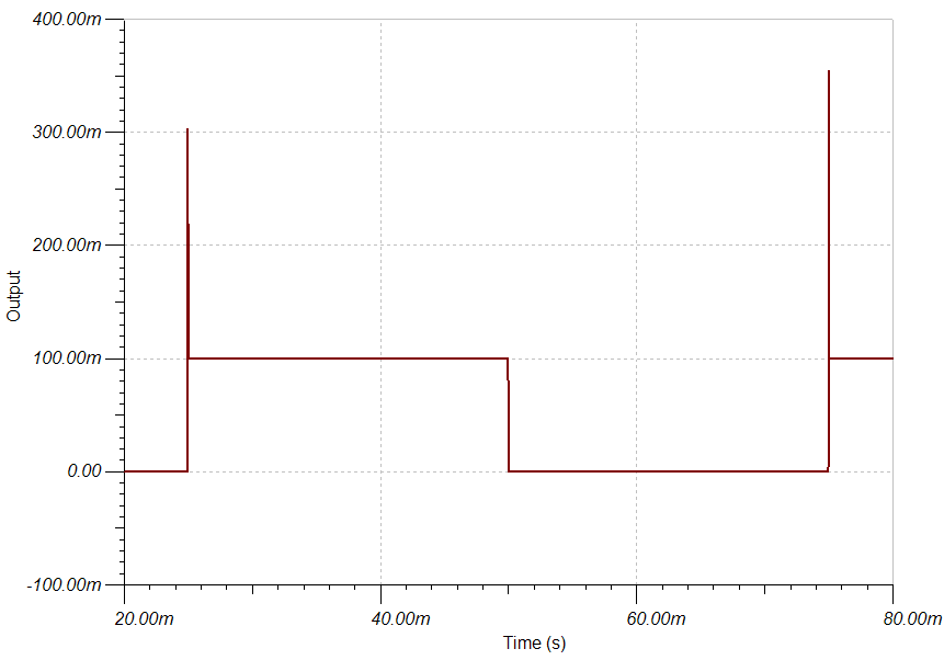

(#) nem válasza _vl_ hozzászólására (») Dec 10, 2012 /
Jól hangzik
Akkor, hogy tisztázzuk (nekem kell idő, amíg összeáll a kép):
1. eset: Amikor CSAK elem van (V1=2.6...3V):
Az IRF7314 gate-je földön van, tehát nyit, tehát rákerül az elem feszültsége a terhelésre (R1, C1), az 1N5817-en nem megy vissza a delej, tehát a FET zárva marad, és megy a buli.
2. eset: Amikor CSAK USB van (VG=3.3V):
A FET gate-jére 3.3V kerül, tehát zárnak (visszafelé nem meg rajtuk semmi, mert végtelen az ellenállásuk), az 1N5817-en esik mondjuk 300mV, azaz a terhelésen lesz 3V, amit szeretnénk, elem nincs, nem is kell. Megy a buli. Eközben a 470 Ohm-on fogyasztunk 7mA-t, de kit zavar, PC bírja.
3. eset: USB és elem IS van. FET-ek zárnak, minden az, ami az előző pontban, csak éppen bent van az elem, de pihen. Megy a buli.
Úgy működik, ahogy értelmezem? Ha igen, akkor király!
Köszönöm szépen! Jelezz vissza légy szíves, és akkor berendelem a FETeket egy próbára.
