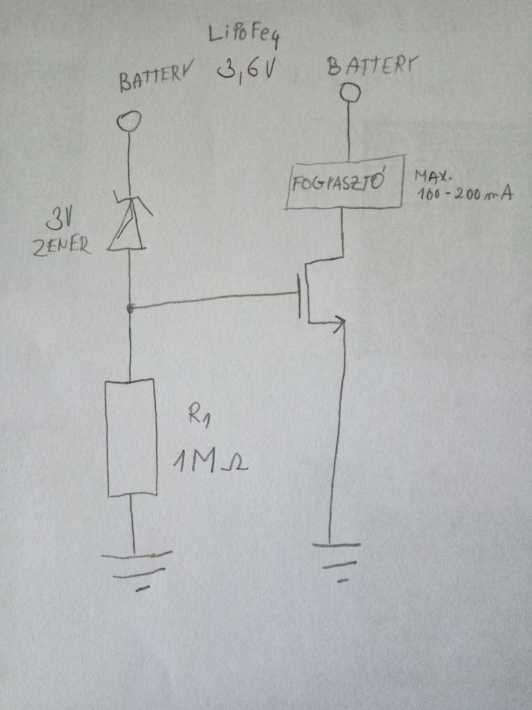

Helló, LiPoFe4 aksi védelmét szeretném egy MOSFET és Zener dióda párossal ellátni. A védelem lényege az lenne, hogy 3V alatt Zener dióda kikapcsolja a FETet így megszakítja az aksi további merülését. A fogyasztó egy mikrokontroller lesz maximum 100 - 200 mA áramfelvétellel.
Lerajzolom úgy sokkal réthetőbb.
Zener diódának BZV55 precizios típust választanám ennek 2.94V és 3.06V közt van a Zener feszültsége.
FET-nek pedig BSS806-os lenne.
Működőképes lehet ez így? Köszi!

(#) pbalazs válasza xNorbi hozzászólására (») Szept 7, 2016 / 1
Függetlenül attól, hogy ez így működik, vagy sem, én nem így csinálnám.
Egyrészt azért, mert a uC semmit sem tud majd arról, hogy egyszer csak valaki kirúgta alóla a talajt, és ettől "megbolondulhat", másrészt a portjain kaphat annyi földet innen-onnan, hogy az a pár mA még életben tartja valami béna állapotban. Szívtam már ezzel...
Inkább mérném az akksi feszültségét, és ha túl alacsony, akkor lekapcsolnám az akksit a felső oldalon.
Aztán időnként fel lehet ébredni megnézni, hogy milyen az akksifesz...
(#) proli007 válasza xNorbi hozzászólására (») Szept 7, 2016 / 1
Hello! Hogy a kérdésedre is választ kapj. Nem működhet. Mert hiába a precíz zéner, a Fet nem 0V-on kapcsol, hanem a GS küszöbértéke felett kezd kinyitni. Ami átlagosan 0,3..0,75V között is lehet. A másik, hogy nem "kapcsolna", hanem leszabályozna. Mert a Fet csak akkor "kapcsolóeszköz" ha a Gate feszültségét kapcsoljuk. It pedig analóg módban működne a karakterisztikája szerint.

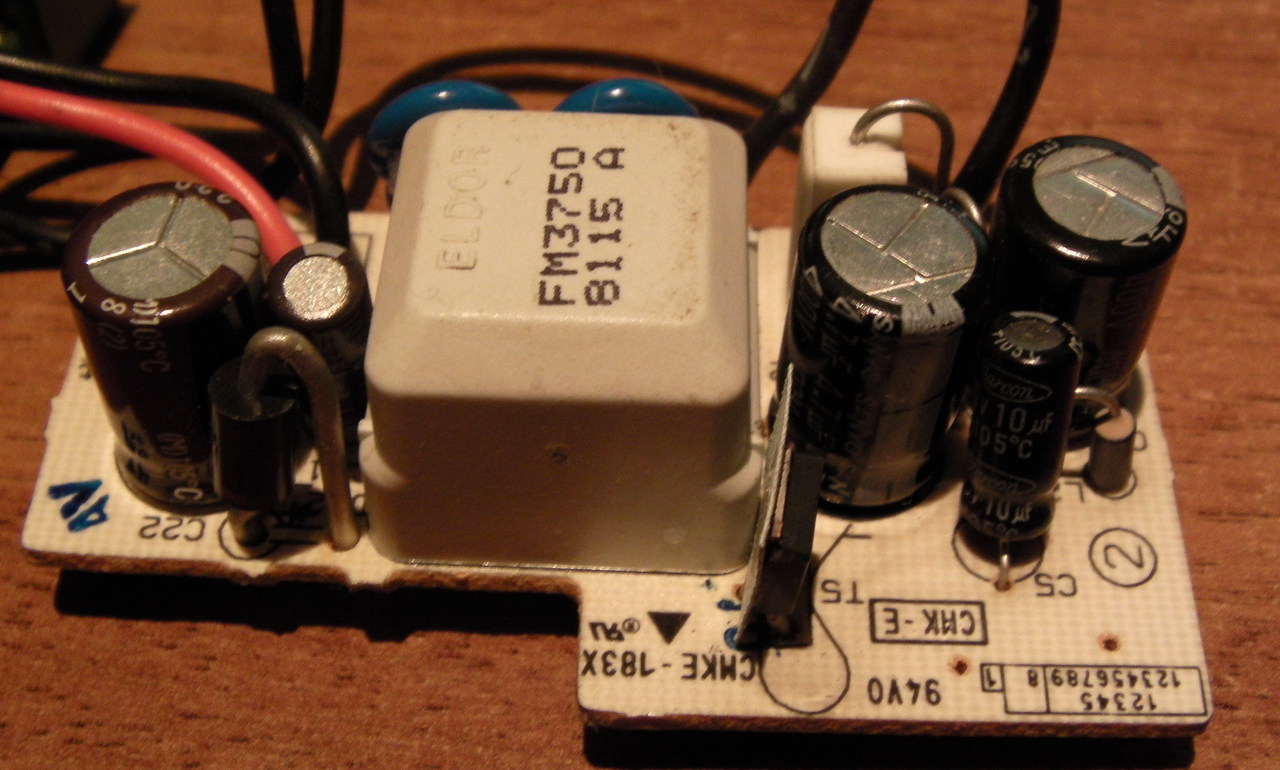

Üdv,
Meglévő áramkörben Ez az IRFUC20 van de eléggé melegszik minimális terhelésnél is.
Ha kicserélem Ezzel a 2SK2717 tipussal, akkor kell valamit módosítani vagy egy az egyben mehet? (a Drain−source ON resistance fele az eredetinek)
(#) RoliNyh válasza lelkes amatőr hozzászólására (») Aug 17, 2017 /
Csak pont a lényeget felejtetted el, mi az a "meglévő áramkör"?
Még azt sem tudjuk kapcsoló üzemben, vagy analóg módon szabályoz benne a fet?
(#) lelkes amatőr válasza RoliNyh hozzászólására (») Aug 17, 2017 /
Igazad van, bocs. Ez egy kisteljesítményű kapcsolóüzemű tápegységben van.
A hozzászólás módosítva: Aug 17, 2017
Szerintem cserélheted minden további nélkül.
De én először tennék egy próbát egy kis hűtőborda felszerelésével az eredeti fetre...
Van hozzá egy kis rézlemez szorítva, csak a fotó miatt szedtem le róla.
