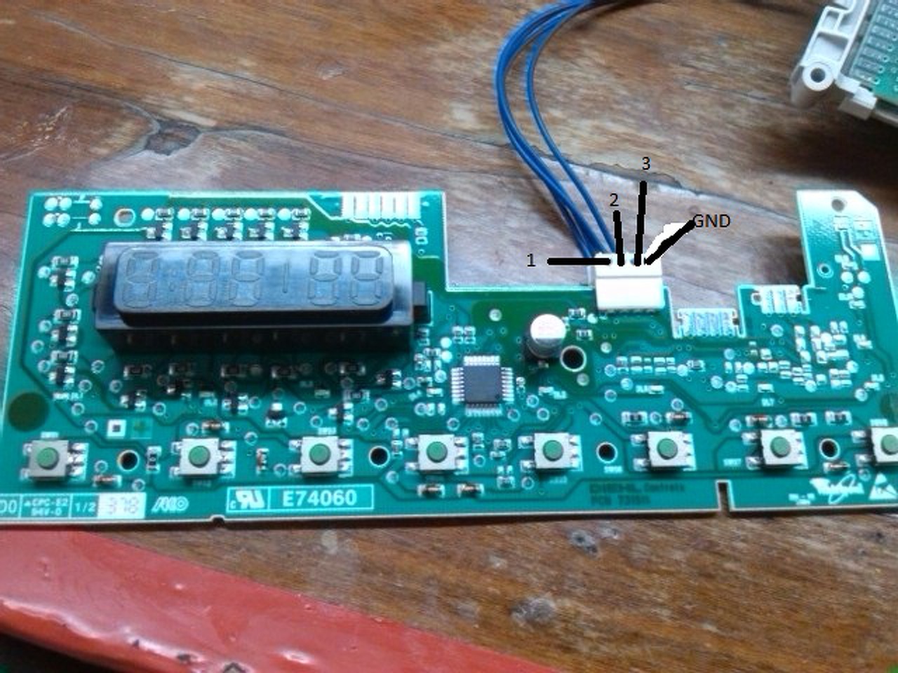

4.85V-os táp feszültség mellett az SCL-SDA lábai között csak instabil 0.28V max. Ebből mire lehet következtetni? Valamelyik lábra ráakasztani a 4.85-öt? Vagy ez hülyeség?
(#) gery25 válasza attila1 hozzászólására (») Máj 8, 2015 /
Bocs', ha félreérthető voltam, szóval a GND-hez képest az SCL, illetve SDA vonal feszültségét értettem. Ezeken leegyszerűsítve ,,négyszög jel" van kommunikáció esetén.
(#) attila1 válasza gery25 hozzászólására (») Máj 9, 2015 /
Semmi gond,köszi,hogy segítesz!! Tehát így már mindkettőn kb. 3.6-3.8V van.

Sajnos fogynak a lehetőségek a multiméterrel kimérhető hibákra. Hogy az összekötő kábelből adódó hibát biztosan kizárhassuk, én a 4-4 csatlakozási pontot megpróbálnám direktben vezetékekkel átforrasztani a kijelző és fő panel között. Nem is a tápfeszültség, hanem a soros kommunikáció x100kHz-es jelei miatt, ahol számít a busz kapacitása is. De ezek csak találgatások, lehet hogy elbonyolítom.
Még azt megpróbálom,aztán meglátjuk. Köszi az eddigi segítséget!!

Szia! Sajnos forrasztott kötésekkel sem változott a helyzet. Lövésem sincs,hogy merre tovább.
(#) gery25 válasza attila1 hozzászólására (») Máj 11, 2015 /
Szia! Sajnálom. Mértél áramfelvételt? Külön csak a kijelzőpanel vesz fel valamennyi áramot?

(#) attila1 válasza gery25 hozzászólására (») Máj 12, 2015 /
Még nem jutottam odáig,de meg fogom mérni.
Szia! Sajnos áramfelvétele egy nagy kerek nulla. Semmi. A 2-csatin,és a 3-csatin is 2-3V közötti értékeket lehet csak mérni.Nem tudom,hogy ez mennyire reális feszültség.

Ha az Atmega88-on fut valami szoftver, akkor néhány mA nagyságú áramot kellene tudnod mérni. (Persze csak ha nincs valami energiatakarékos üzemmódban a processzor, de ezt nem gondolom.) A kommunikációs vonalakon multiméterrel nem sok mindent lehet mérni, mint írtam ott négyszögjel van, szóval valami átlagértéket kapsz, így inkább csak ilyen ,,van-nincs" mérésre jó. De a vezérlőpanelen a másik kontroller és az eeprom ugyanezt a busz használja, ott meg minden jól működik, szóval ez jónak feltételezhető oszcilloszkóp hiányában. Ha nem unod még a hibakeresést akkor pl. át lehet forrasztani az Atmega összes lábát, vagy 4 ellenállásból építhető AVR programozó, amivel biztosra kideríthetnéd, hogy működik-e még a kontroller, de ez már lassan AVR-es téma. Vagy cseréled az egészet, úgy néztem elég sok whirlpool gépben van ilyen panel.

Szia. Átforrasztom,aztán meglátjuk, hátha javul. A vége szerintem az lessz, hogy megmutatom a vezérlést egy szakinak.

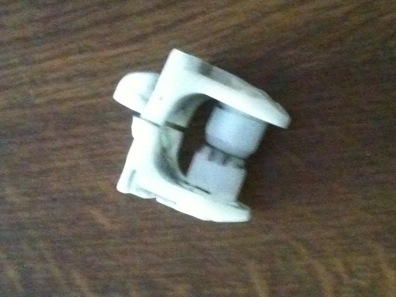

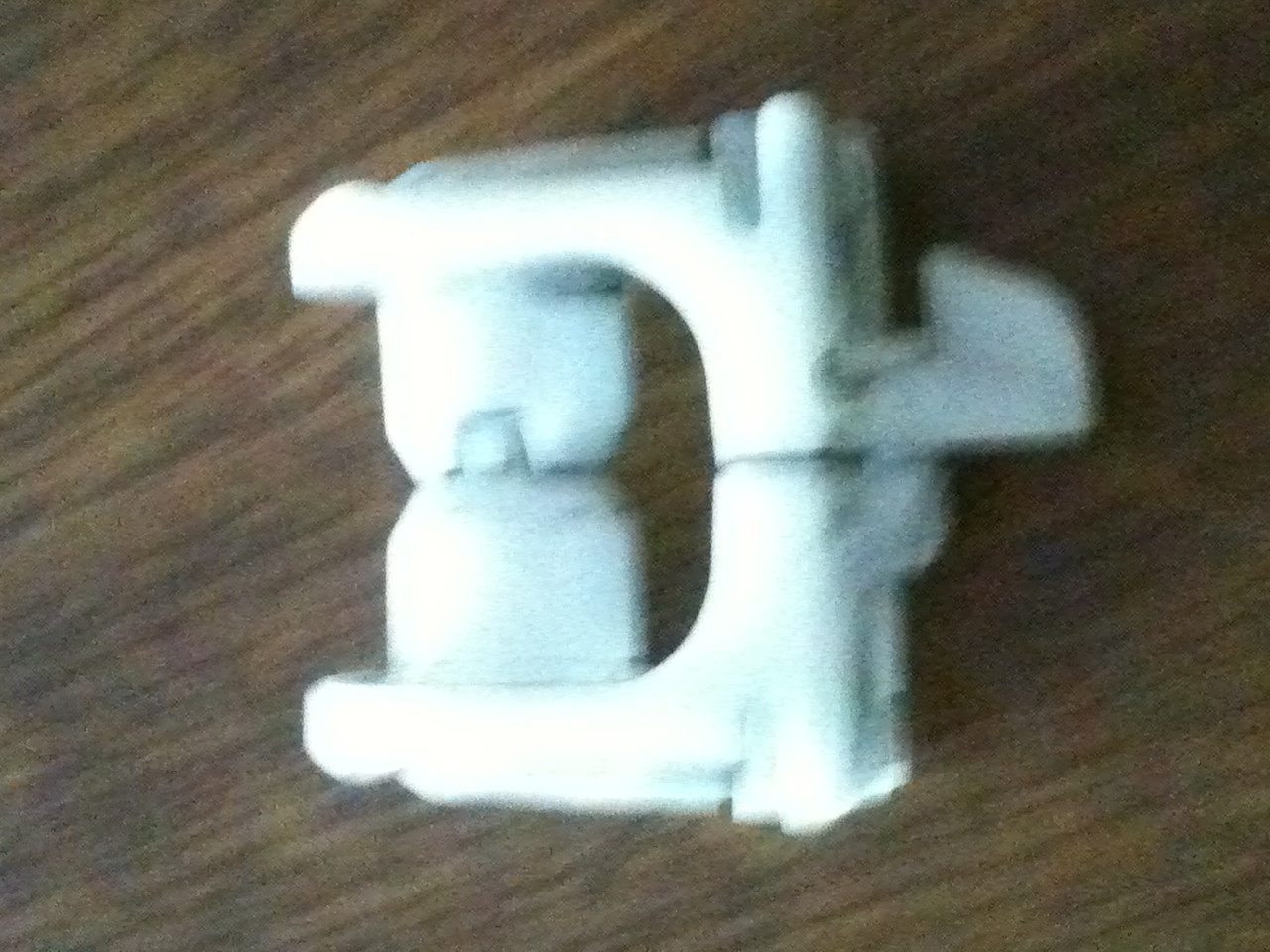

Van egy 6. érzék elöltöltős gép. A lengéscsillapító felső tartója eltört. Tudna e valaki beszerzési forrást? Köszönöm ! Esetleg bontásból valakinek.
(#) botesz válasza stevepapa hozzászólására (») Máj 14, 2015 /
Megnézem lehet hogy van de szerintem jobban jársz ha veszel bele egy új( illetve kettőt mert párban szokás cserélni) lengéscsillapítót.Valószínűleg a nagy erőbehatás miatt tört el és az lehet attól is hogy már nem 100% -os a lengéscsillapító.
(#) stevepapa válasza botesz hozzászólására (») Máj 14, 2015 /
Attól tört el, hogy fekve szállították és megfeszült. Rendeltem volna de nem találtam sehol, nics cikkszámom sem. Egyszerűbb lenne egy bontott. Köszi
