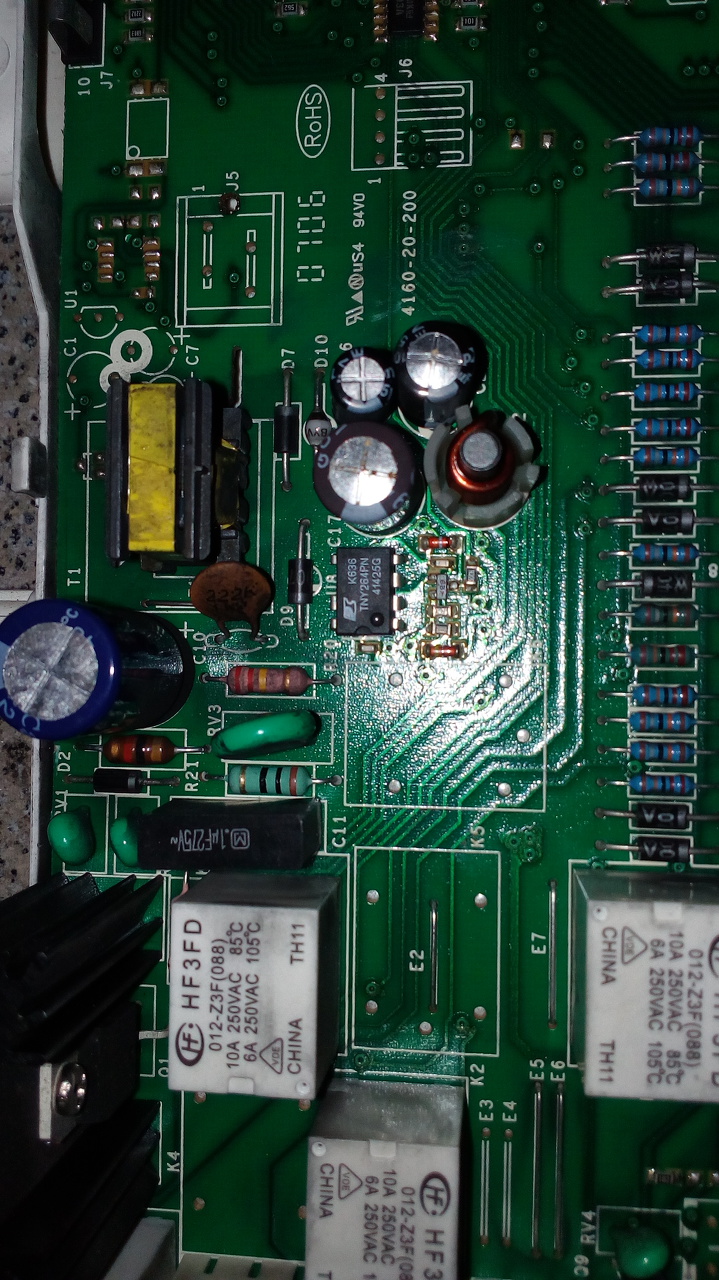

Sziasztok! Adott egy witp102-es mosógép panel. Összes led villog. Panelt kivettem a pupos kondikat cserélni fogom és a szénportól is megszabadítom. Az a kérdésem hogy mást cseréljek-e szerintetek. (Mint ahogy a másik fajta panelon szokás az ellenállás, lnk ic és induktivitád cseréje).

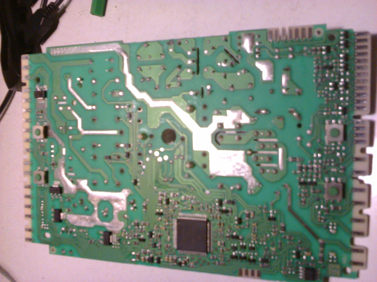

Ujabb rejtély. Számomra. AEG Protex mosógép. Tegnapig tökéletesen ment. Pontos típusát nem lelem, viszont képet probálok mellékelni. Elektrolux panellel bír. Lengéscsillapító próba alatt ugrott kettöt. Aztán megkergült. Müködési elve: On-off gombbal be, programra tekerés, majd Start-Pause. Áram alatt néha ( be sincsen kapcsolva) búg. Mintha vizet kérne. Ha bekapcsolom, utolsó programra, magától elindul. Tehát Start gomb pár villogás után folyamatosra vált. Nem reagál rám. Beragadt. Programot megállitani nem lehet. On-off-fal kikapcs után mintha Start gomb úm. kattogna tovább párat. Áramtalanitás párszor megvolt. Nagyon beleragadt egy programba. Meg mi és miért bug kikapcsolt állapotában áram alatt? Hallgatózunk... Megyek nyomkodni, hagyom neki lefutni a mosást, emberem ezalatt ajtózárat, miegymást nézeget addig. A panel pontos típusához szét kell kapni. Bár sztem kifujta az eszét ez a szél. A kérdésem, ilyen esetben, majd, ha pontos panelszámom lesz, mit merre kell megnéznünk. Addig is építő ötlet? Köszönöm.
Újabb adalék. Már csak nevetni tudok kínomban....
Ha épp nem indul magától egy program el, akkor kapcsoló forgatásakor random kiválaszt magának programot, ahol ajtózárat kapcsolgat. Számomra ez még mindig a Start gomb lesz. Kikapcsoltam On gombbal, erre beeresztett kis vizet. He? Annyit már tudok róla, hogyha valamiért akadályozva van adott program lefutása, lenullázza azt. Legalábbis sejtem, mert nullázza néha magát. Biztos triviális oka lesz mindennek, de merre is keressem? Ember feszt programhibát mondogat. Amit én nem hinnék. Jól elvagyok magamban. Vegyük hangos gondolkodásnak.... Uraim, köszönöm, hogy meghallgattok. A hozzászólás módosítva: Okt 24, 2017

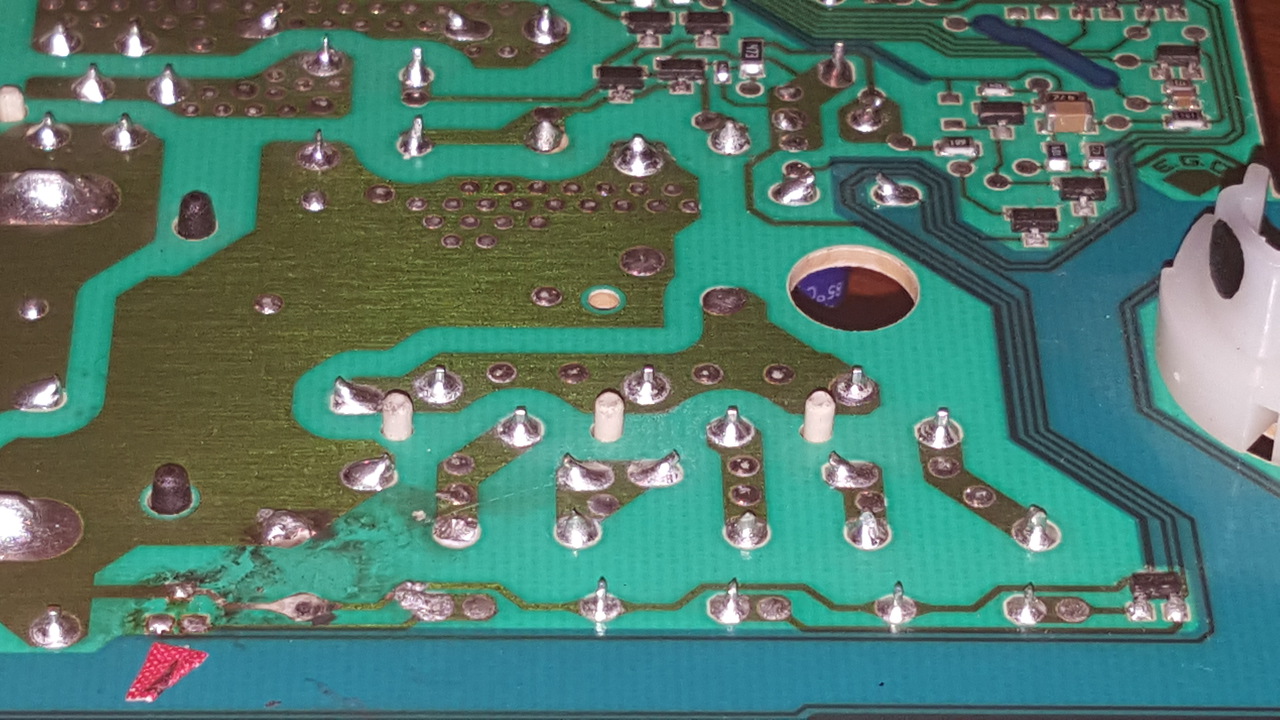

Indesit mosógép. Panel Bitron 30411804 Amit képet mellékeltem, igazán hasonló ehhez. Csak ez ....50-es végű sorszámú. Enyémen még fellelhető a bal alsó sarokban J012-es csatlakozó. Itt üres. A gép felpörög majd leáll a motor. Ha jól tudom, tachokör. Tacho jó. Merre kell, mit kell cserélni, mérni a panelen. Szegényem TV szerelő. Köszönöm ezt is.

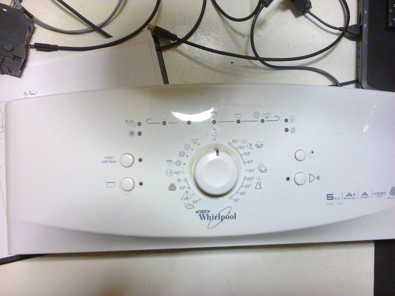

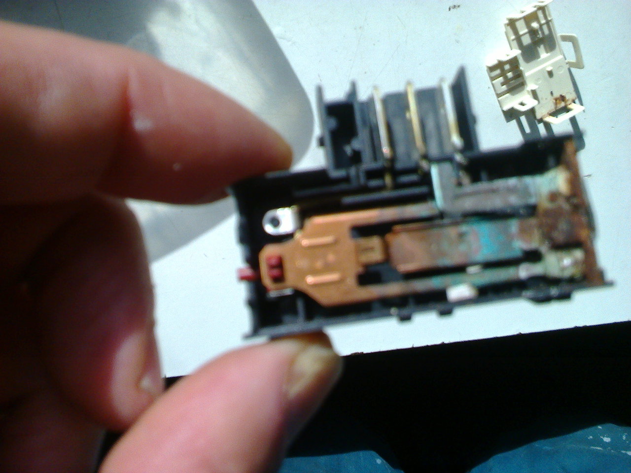

Whirpool AWE 2550 felültöltős mosógépe van az asszonynak . Menet közben megállt és égett a szerviz lámpa „ ez egy villáskulcs piktogram „. Miután kihúztuk a konnektorból és vártunk 10 percet ezután sem lehetett az ajtót kinyitni . A gép 5 éves , de térdmagasságig belülről nagyon korrodált . A zár típusa DA 061 667 majd mutatom a képet. A neten néztem , hogy egy szerelő , hogy hebrákolja ki belülről , elég nehezen tudtam leutánozni.
A az ajtózárat kimostam és összeraktam , de nem bízom benne . Valaki el tudná mondani a működését ? Ha kézzel benyomtam a bimetált , akkor zárt a 2 – 3 érintkező . Valahol azt olvastam , a bimetált melegítem árammal és akkor átvált , de nem tudom mekkora fesz van az 1 – 3 lábon . Azon kívül úgy látom , eldurrant egy félvezető és ez is az ajtózár felé megy . Ha jól vettem ki , akkor ez triac és még van ebből vagy 3 másik . Látok 4 nyomógombot , ezeknek mi a funkciója , A vezérlőhöz eléggé Hajnalka vagyok , de minden perifériás egységet megnézte földtárlatra 500 voltos szigetelés vizsgálóval : minden tökéletes . A főmotort is megnéztem , asztalon 0 – 40 V dc –vel , teljesen jó . Az ajtózár bimetáljáról és a triac szerepéről mondjatok valamit . Annyit láttam , hogy mikor a bimetál meleg azaz átvált , kinyom egy kis piros pöcköt ami reteszeli az ajtó kallantyús mechanikáját.
A triac ad feszt a bimetálra.Ha az rossz akkor vagy folyamatosan zárni fog(záratos a triac) vagy egyáltalán nem zár be.A bimetál a fesztől felmelegszik amitől elhajlik alatta egy fém ami a hőtől hajlik.Így zárja a mechanikát.
Köszi , holnap megpróbálom cserélni , ha kapok . Az asztalon állítható tápegységről 44 voltot tudtam max ráadni, az áram 100 mA-ről 60-ra csökkent , de itt még nem záródott.

Végre hozzáértem-odaértem a kergült géphez. AEG fentebb. E66 Fütésrelé. Kergült müködése, önindítása reméljük megoldódik. Abban bízom, hogy beleragadt egy programba és míg a hiba fennáll, addig semmit-sehova. Az a fajta esze van, hogy ha hibádzik valami a program lefutásához, 1 percet ír időnek aztán emnyi. Legalábbis remélem. Referálok, amint jutottunk valamire. Hátha okul belőle valaki. A hozzászólás módosítva: Okt 27, 2017

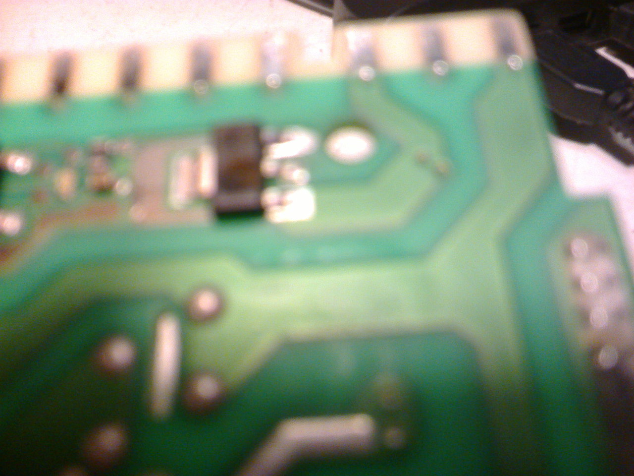

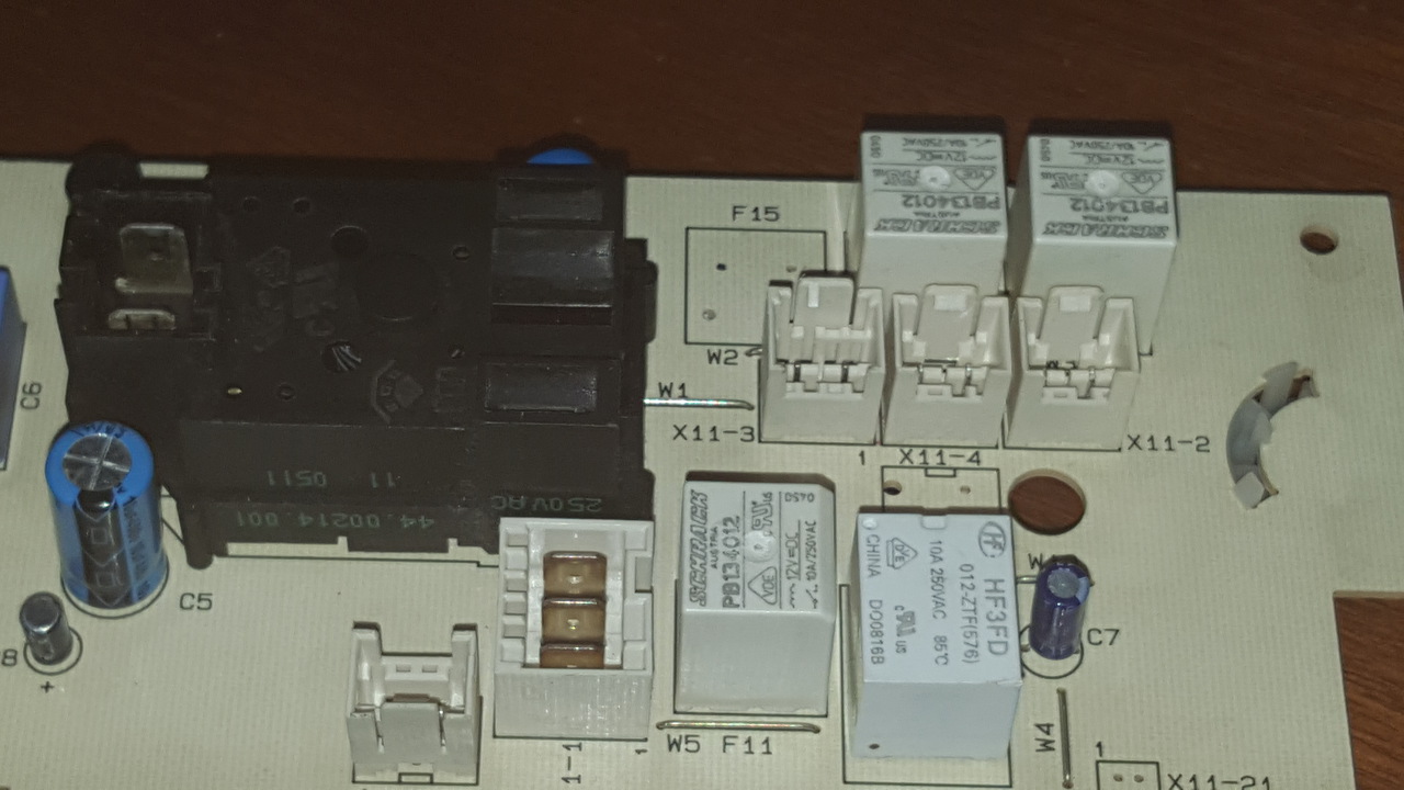

Panel alkatrészt, hiányzót, szeretnék beazonosítani. Bosch Maxx szárítógép. Feltúrtam a netet, de nem leltem használható fotót hozzá. Túlfelén F15-tel jelzett relé van. Épp üresen. Kis háromlábú hiányzik. Típusa T20-E BO Felcímkéztem pirossal alatta. Köszönöm.
Ne nyúlj semmihez sem, míg a motor szénkeféit ki nem cserélted újakra!!!
Azaz, ha van, és a kép alapján úgy látom van "púpos" kondi a vezérlésben, azt azért cserélheted, és hidd el, megjavul! A hozzászólás módosítva: Okt 29, 2017
Marking code: *20, azaz T20 is lehet.
